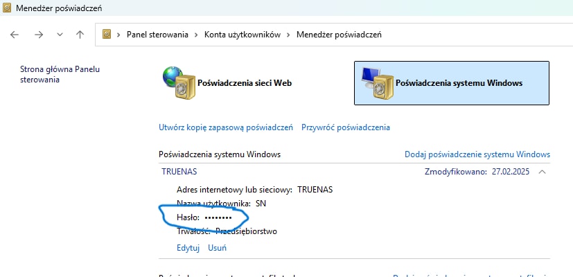

    Potrzebuję pomocy gdzie w systemie Windows 11 są zapisane hasła tzw. "Poświadczenia systemy Windows" ?
    Wyjaśniam temat , ze starego kompa udało mi się zrobić serwer plików NAS postawiony na linuksie True Nas. Powiem tak, nie prosto skonfigurować ten system , tym bardziej że nie jest intuicyjny a jako takich łopatologicznych poradników nie ma. Do przeglądania zasobów sieciowych z tego bieda NAS potrzebne jest zalogowanie , login i hasło. Więc parę miesięcy temu jak to robiłem to wpisałem to hasło do zasobów mojego komputera i tu nie mam żadnego problemu, wszystko śmiga.
    Niestety okazało się że jak chciałem się zalogować do tego NAS ze smart tv to muszę wpisać login i hasło żeby móc przeglądać te zasoby. Niestety to hasło zapomniałem. One jest wpisane do mojego kompa z Win 11 . Najprościej z pozoru było by to zmienić w True Nas , ale ja ze 3 dni walczyłem żeby postawić ten system i cudem mi się udało wiec teraz nie chcę w nim nic mieszać bo nie jest to proste. Więc pozostaje opcja jak odczytać to zapisane hasło sieciowe w tym moim komputerze z win 11?

    Swego czasu Nirsoft password recovery działał na XP i jeszcze chyba na W7. Czy na nowszych działa nie wiem. W dodatku trzeba wyłączyć antywirusa by go użyć.

    PowerShell Twoim przyjacielem - dokładnie to obsługa Windows Credential Managera.
    Tutaj masz coś - bardzo dobre wyjście do poszukiwań dalej.
    https://stackoverflow.com/questions/29103238/...ng-windows-credential-manager-from-powershell
    Tu taj bardzo dobry opis modułu do obsługi Windows Credential Managera:
    https://www.delftstack.com/howto/powershell/use-credential-manager-in-powershell/

    Dzięki za pomoc. Użyłem tej paczki od Nirsoft , hasło odczytane . Co prawda miałem spore obawy bo nawet systemowy antywirus komunikował o zagrożeniu ale udało się . Po wszystkim przeskanowałem cały komputer i było czysto.
    Ten PowerShell to mega skomplikowana sprawa. Za dużo doktoryzowania , więc poszedłem na skróty.

    Jest prosty i nie wymaga narzędzie firm trzecich - polecam zapoznać sie :)

    Dzięki. Przyda się wiedzieć, że nadal działa. Co do zagrożenia to chodzi o to, że jego działanie polegające na odczytaniu hasła jest zagrożeniem, a nie to że infekuje.

    Tak to tak jak czytnaoie hasła do WiFi z poziomu cmd - tez mozna :)
    netsh wlan show profile
    netsh wlan show profile name= "Wi-Fi name" key=clear
    Potme dalej i mozna wiele zrobić. A to nie wymaga instaacji niczego tylko korzystanie z narzędzi wbudowanych.
