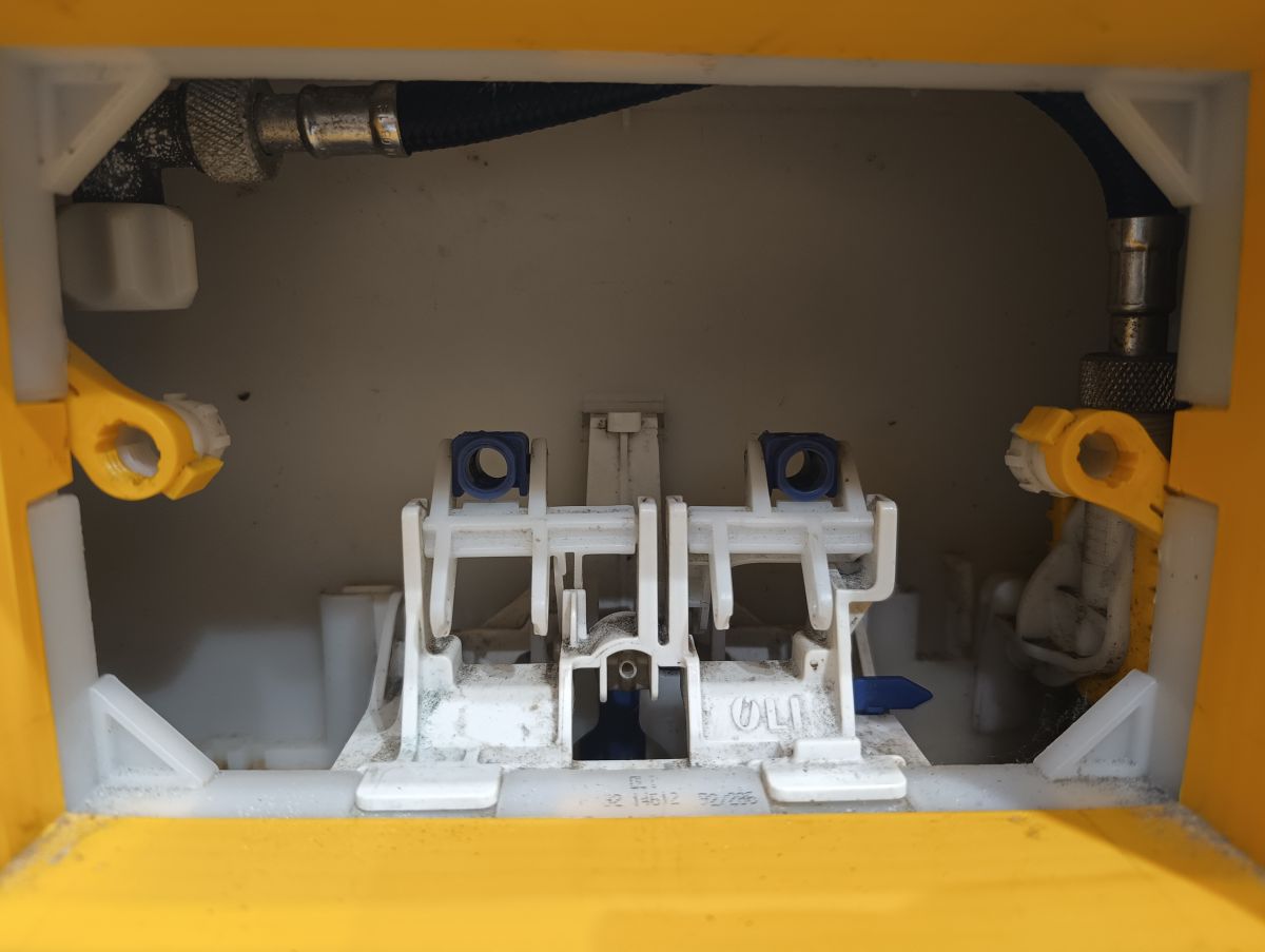

    Nic nie jest wyłamane Ten przycisk bardzo słabo się trzyma tego środka Dodaje film i zdjęcie
    Widok wewnętrznej części urządzenia z żółtymi i białymi plastikowymi elementami.

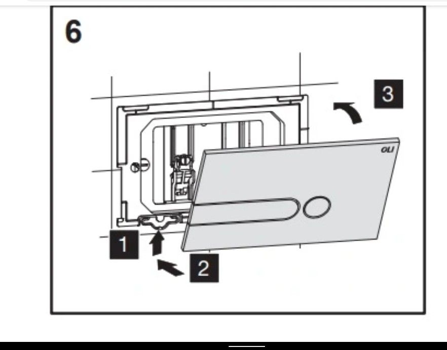

    Przycisk załóż dwiema rękami. Przykładasz do ściany, równo przesuwasz do góry aby dół przycisku zaczepił się o dół środka a górne zaczepy przycisku "załapią" za krawędź środka i nic więcej.
    Instrukcja montażu panelu z przyciskiem.

    Tak robię . Tylko na filmie nie miałem jak dwoma rękoma. Przy przyciskaniu większego klawisza odpina się z tych dolnych zaczepów . Przytrzymując za dół przycisku przy przyciskaniu jest ok ale tak nie może być

    Spróbuj główną ramkę dołem nie do końca dociskać do ściany aby zaczepy z klapki bardziej wchodziły na te sprężyste zaczepy.
    Może tak się robi, bo klapka nie dokładnie zaczepia się na dolne uchwyty.
