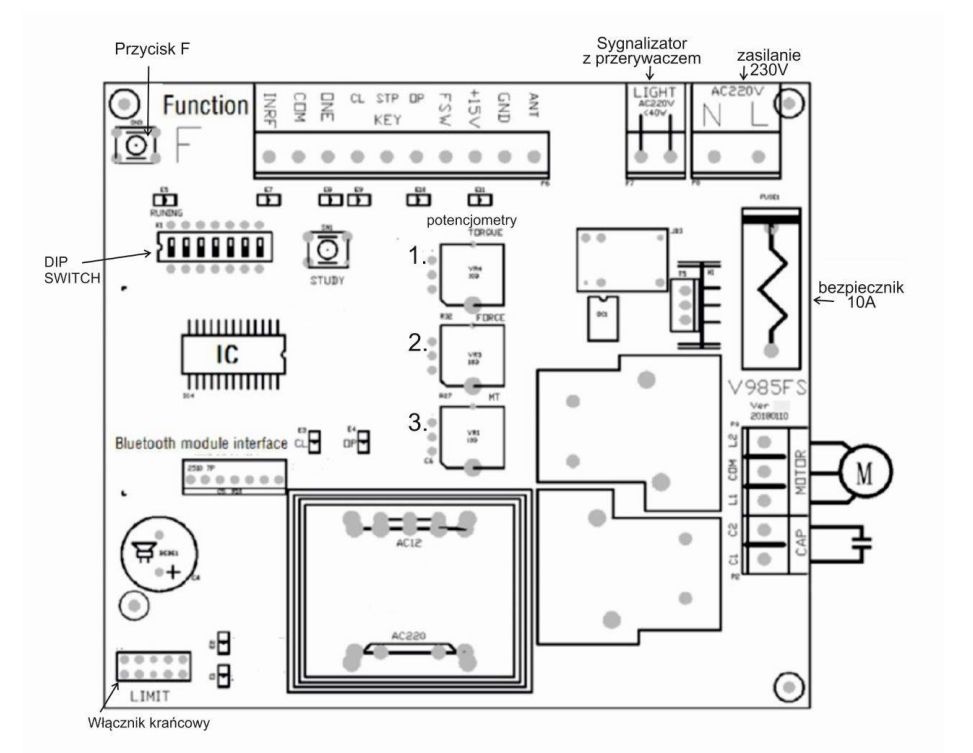

    Cześć,
    Kupiłem napęd do bramy wjazdowej ARM600 z aukcji na Allegro.
    Podłączyłem ją sam, zaprogramowałem, ale podczas testu zapomniałem dać ogranicznika na listwę i brama się wysunęła, napęd wyłączyłem, przykładając magnes z ręki. Wsunąłem z powrotem bramę, założyłem ogranicznik i od tego momentu koniec, brama na nic nie reaguje.
    Ani na pilota, ani na otwieranie przyciskiem.
    Cały czas świeci się na czerwono kontrolka runng załączona na zdjęciu. Próbowałem wielu rzeczy i skończyły mi się już pomysły, co może być nie tak.
    Błagam o pomoc🙏🙏
    Napęd bramy ARM600 nie reaguje po montażu - świeci czerwona kontrolka
    • 102679_5885.pdf (1.04 MB) Musisz być zalogowany, aby pobrać ten załącznik.

    Jeżeli jest opcja przywracania do ustawień fabrycznych to ją użyj, chociaż w manualu nic nie piszą, ale jest przycisk STUDY (F), który kasuje między innymi piloty, może on też poprzez dłuższe przytrzymanie, możesz spróbować nawet 30 sek., spowoduje przywrócenie ustawień fabrycznych.
    Jeżeli tak będzie to zacznij procedurę programowania/ustawień napędu od początku, nie zapomnij o magnetycznych krańcówkach, ogranicznikach i fotokomórkach, jeżeli te ostatnie nie zamontujesz to obowiązkowo mostek na wejściach FSW i GND (COM), tak pisze w innej instrukcji niż ta, którą zamieściłeś.

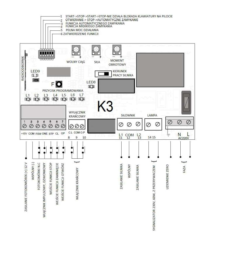

    sisko napisał:
    Ta instrukcja jest od innego modelu centrali.
    Może masz rację, ale napisz proszę po czym to wywnioskowałeś, ja się opieram na opisanym modelu napędu, a Ty?
    Nie zmienia to faktu co powinien zrobić autor tematu.

    @rokbok Napęd ten sam, ale inna centrala. Jest to typowy wyrób chiński z lakoniczną instrukcją.
    Schemat płyty sterującej z oznaczeniami komponentów Schemat płyty sterującej do bramy automatycznej K3 z opisanymi portami i funkcjami.
    Autor tematu ma napisane w instrukcji, co należy sprawdzić, gdy napęd nie działa. Trzeba wszystko sprawdzić według porad z instrukcji.
    Tak samo Ty udzieliłeś wskazówek, jakie czynności można wykonać.
    Ostatecznie podany jest także nr. telefonu do pomocy technicznej.
    No właśnie, ale powinno to być jasno określone jaka centrala w jakim napędzie jest zastosowana, inaczej wprowadza to zamęt, dwa identyczne napędy, dwa manuale opisane identycznie co do modeli napędów i dwie różne centrale, np. w jednej fotokomórki NO, w drugiej NC, nie mając zdefiniowanego rodzaju centrali, trafiając na dwa manuale do tego samego napędu można się pogubić.
    Normą już jest że te manuale są tak lakoniczne że trzeba do wielu spraw dotrzeć metodą prób i błędów, dobrze jak się coś nie zepsuje przy tych próbach, a wystarczyło by trochę staranności ze strony importerów.
