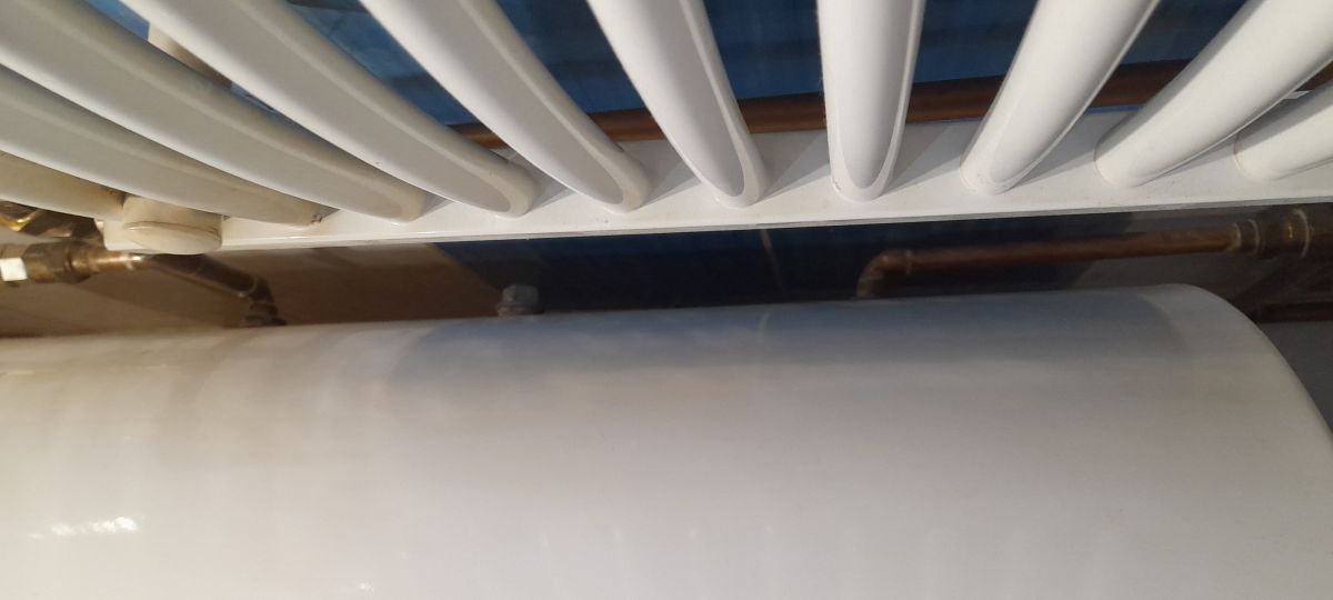

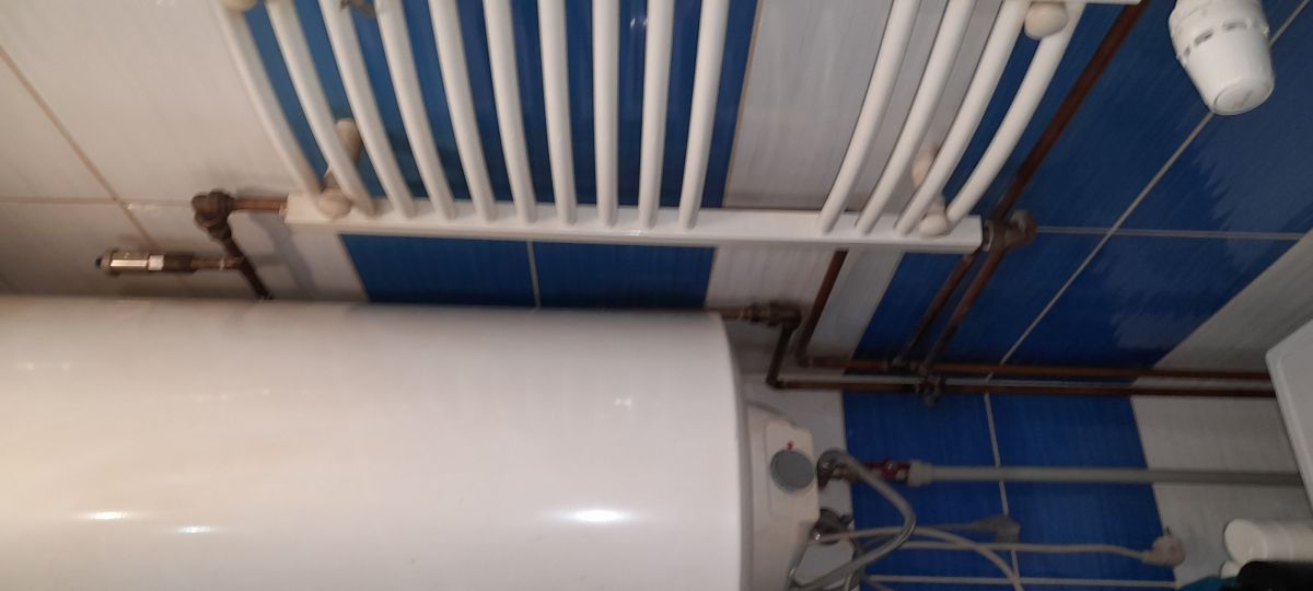

    Instalacja hydrauliczna z rurami miedzianymi i niebiesko-białymi płytkami na ścianie.
    Grzejnik rurkowy zamontowany na ścianie z niebieskich kafli z przymocowanymi rurami i zbiornikiem.
    Takie zdjęcia czy co innego?

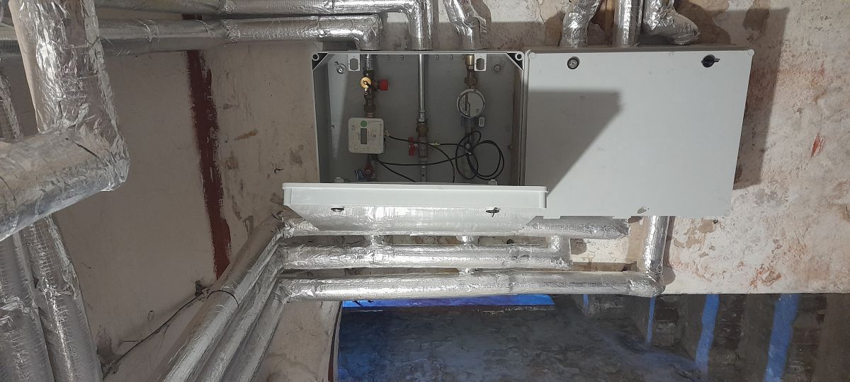

    W budynku jest węzeł cieplny i to właśnie jego zdjęcia zamieść. To co masz u siebie w domu niewiele ma wspólnego. Budynek ile ma lokali?

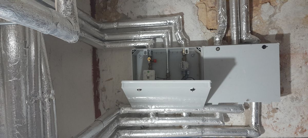

    Nie zrobię zdjęć węzła, bo jest w zamkniętym pomieszczeniu w piwnicy.
    8 mieszkań.
    No właśnie jest ciepła, jak grzeją, ale pytanie, czy jak przestaną grzać, to wtedy ciepła poleci już, że tak napiszę - przez zegar.

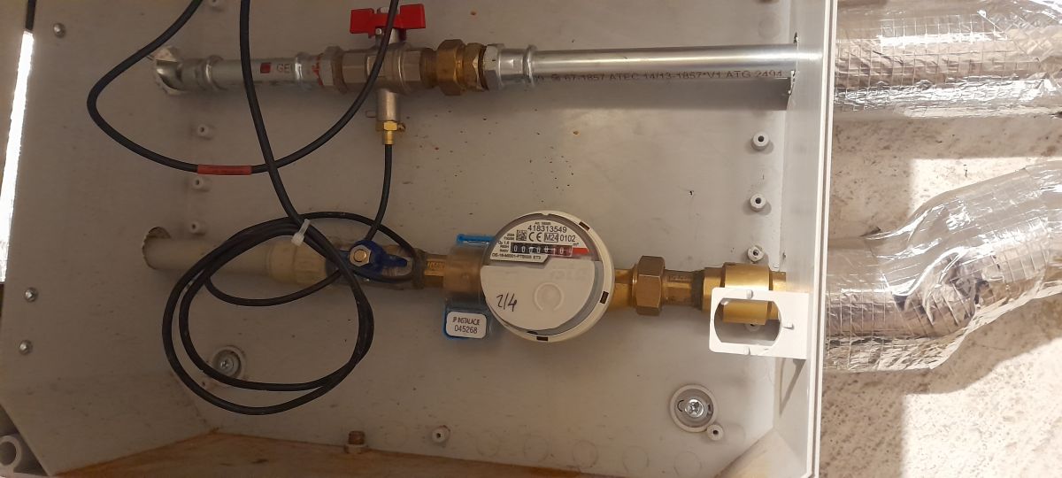

  • #16 21516374
    PięknyRoman88
    Posty: 10
    badboy84 napisał:
    Każdy lokator powinien mieć podłączone CO i CWU niezależnie od tego, ile było tak ustalone. Masz wodomierz ciepłej wody? Co jest za nim podłączone?
    Licznik wody i zawory w skrzynce instalacyjnej.
  • #17 21516381
    badboy84
    Posty: 8749
    Pomógł: 1197
    Ocena: 1484
    To wodomierz CWU? Super, co jest dalej?
  • #18 21516383
    Zvirek
    Posty: 1002
    Pomógł: 80
    Ocena: 329
    Po co tak sobie komplikujesz życie?
    Masz dwa wyjścia:
    1. Jesteś uczciwy - zgłoś problem do zarządcy.
    2. Okradasz sąsiadów - nie musisz nic robić.
  • #19 21516390
    PięknyRoman88
    Posty: 10
    Otwarta skrzynka z licznikami i rurami w pomieszczeniu technicznym.
    Skrzynka instalacyjna z podłączonymi izolowanymi rurami.

    badboy84
    Posty: 8749
    Pomógł: 1197
    Ocena: 1484

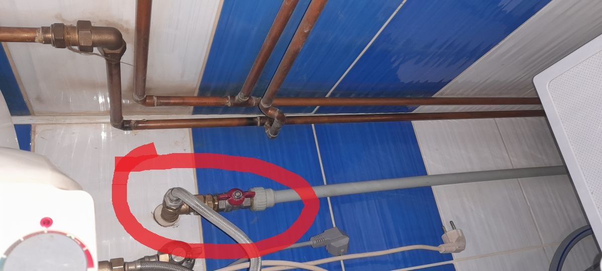

    Podłączenie rur i zaworów w systemie wodnym z zaznaczoną problematyczną częścią.
    Ja podejrzewam że problem powstał w tym miejscu. Przy podłączeniu ciepłej wody bojler powinien zostać odłączony
    a nawet zdemontowany. Rurka PP która tam dochodzi to prawdopodobnie ciepła woda z węzła. Jeżeli zakręcisz dopływ zimnej
    wody do bojlera to woda powinna płynąć z wodomierza a nie z bojlera. Pokaż jeszcze podłączenia do tego bojlera.
    Bo teraz już nie wiem czy to bojler elektryczny z wężownicą czy co to jest.

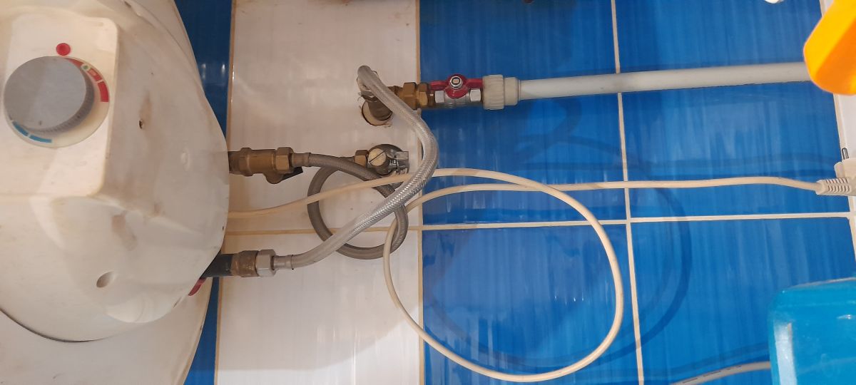

    Ja podejrzewam, że problem powstał w tym miejscu. Przy podłączeniu ciepłej wody bojler powinien zostać odłączony
    a nawet zdemontowany. Rurka PP, która tam dochodzi, to prawdopodobnie ciepła woda z węzła. Jeżeli zakręcisz dopływ zimnej
    wody do bojlera, to woda powinna płynąć z wodomierza, a nie z bojlera. Pokaż jeszcze podłączenia do tego bojlera.
    Bo teraz już nie wiem, czy to bojler elektryczny z wężownicą, czy co to jest.
    Tak, ta rurka to właśnie woda z węzła.

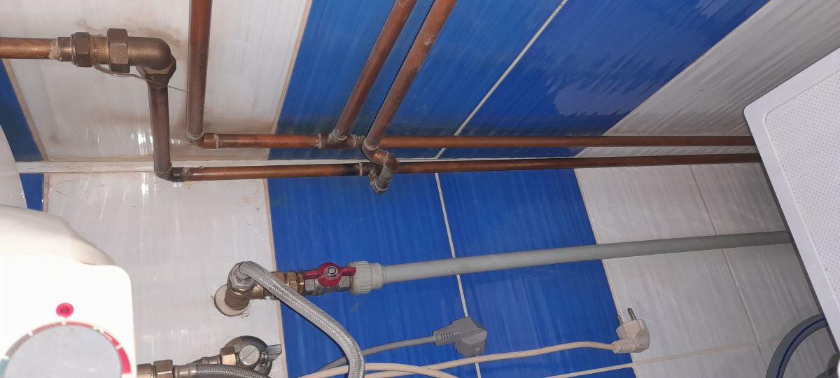

    Z wężownicą. O tym samym wczoraj myślałem, że może wystarczy zakręcić bojler. Bo teraz jest wyłączony z prądu, ale na samym początku, jak zaczęli grzać, miałem go pod napięciem i przez dwa tygodnie mi zużył prądu jak przez 4 miesiące normalnie, bo chodził 24/7. Tak jakby właśnie jeszcze grzał wodę w instalacji czy coś w tym stylu.
    Rury podłączeniowe bojlera w łazience, w tle niebieskie kafelki.
    Rurka w instalacji grzewczej z bojlerem.
  • #23 21516415
    badboy84
    Posty: 8749
    Pomógł: 1197
    Ocena: 1484
    To jest zwykły bojler elektryczny. On nie ma wężownicy bo nie ma dodatkowych podłączeń.
    Jest odłączony z sieci to możesz go bez problemu zakręcić i więcej już nie podłączać.
    Później musisz wyjaśnić temat wodomierza bo to by świadczyło o tym że wodomierz jest uszkodzony.
    Tylko na początku pisałeś że paliłeś w piecu i miałeś ciepłą wodę, więc skąd była ta ciepła woda? Co ją ogrzewało?
    Masz jeszcze jakiś zasobnik CWU w instalacji?
    Powinieneś to zgłosić do administratora/zarządcy bo tak się chyba nie dogadamy. Jeżeli instalacja jest nowa to jest na gwarancji tak jak wodomierze i cały osprzęt i to problem wykonawcy tej instalacji.

    badboy84
    Posty: 8749
    Pomógł: 1197
    Ocena: 1484
    Teraz zauważyłem że to bojler z wężownicą wiec podtrzymuję to co wcześniej napisałem że bojler powinien zostać zdemontowany, na początek wystarczy go po prostu zakręcić.
    Dziwne że sam wykonawca nie zasugerował pozbycia się go.
  • #26 21516450
    PięknyRoman88
    Posty: 10
    badboy84 napisał:
    Teraz zauważyłem, że to bojler z wężownicą, więc podtrzymuję to, co wcześniej napisałem, że bojler powinien zostać zdemontowany. Na początek wystarczy go po prostu zakręcić.
    Dziwne, że sam wykonawca nie zasugerował pozbycia się go.
    Zasugerował, ale 90% lokatorów zostawiło ze względu na absurdalnie wysokie ceny ciepłej wody, prawie 100 zł za m³.
    Potem go zakręcę i zobaczę, czy to coś dało i zegar ruszył.
    Problem rozwiązany. To o ten bojler chodził.
