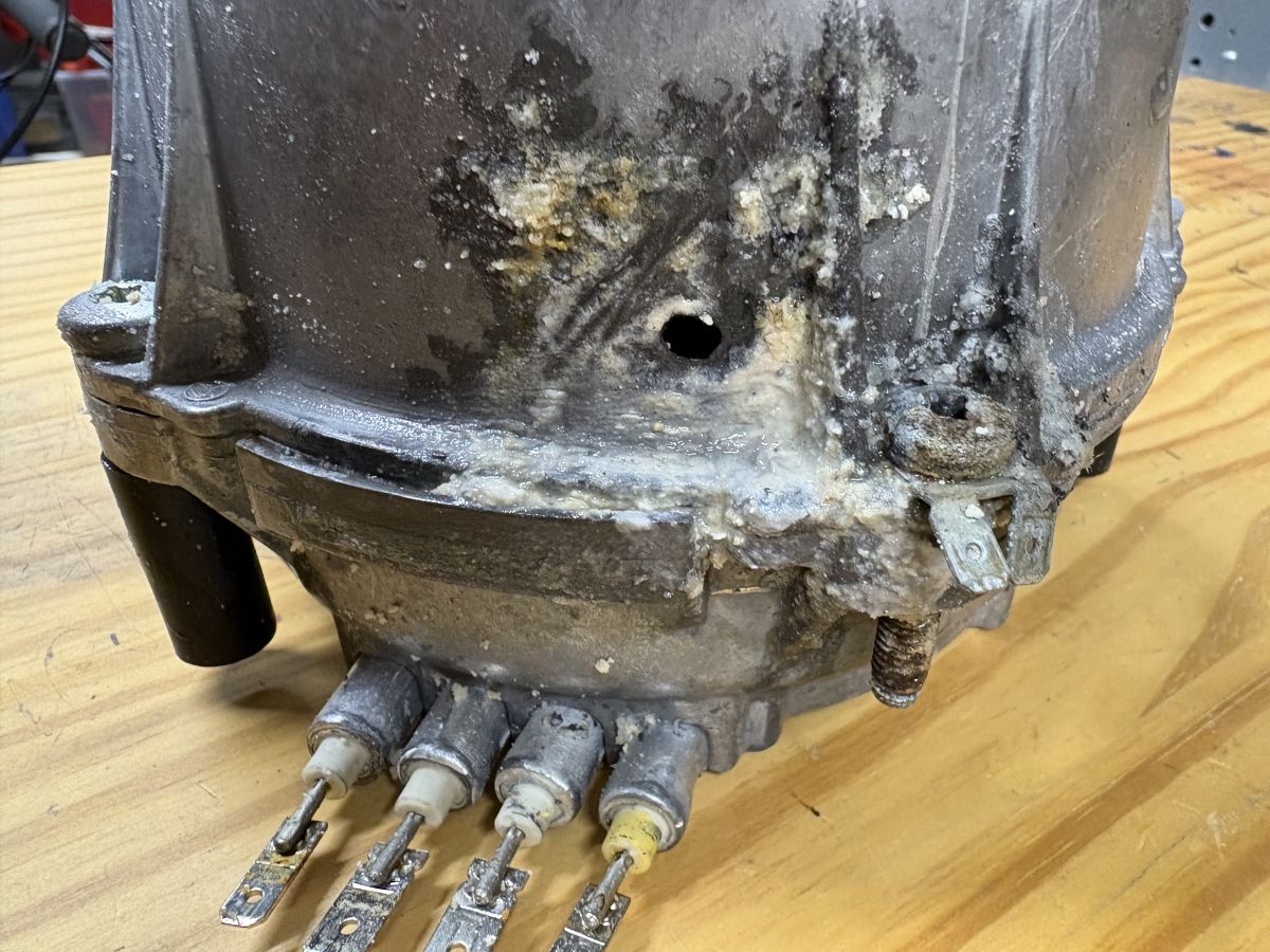

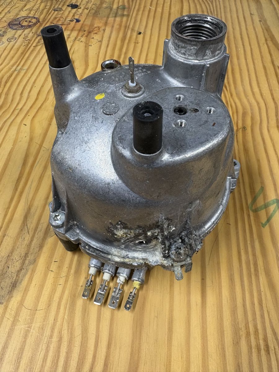

    Czołem,
    Odkamieniałem parownicę SC5 i chyba nie do końca zrobiłem to prawidłowo, ponieważ przy naciśnięciu spustu było słychać "cyknięcie" elektrozaworu ale para nie leciała - zamiast tego wyrzucało ją zaworem bezpieczeństwa(?) gdzieś spod spodu. Postanowiłem rozebrać parownicę i niestety trochę zasmucił mnie widok bojlera. Zastanawiam się, czy to da się rozebrać, wyczyścić i złożyć, czy raczej są tam jakieś jednorazowe uszczelki łączące obie części. Postanowiłem zapytać przed rozebraniem. Ewentualnie czy można to złożyć na silikon wysokotemperaturowy?
    Bojler z parownicy SC5 na drewnianym stole.
    Zakorodowany bojler urządzenia do pary na drewnianym stole.
  • #2 21867213
    pkpintercity
    Posty: 1187
    Ocena: 57
    Chłopie, przecież ty masz tam dziurę, jakby ktoś z czołgu w to strzelił. Co ty chcesz czyścić?? Wymiana całego bojlera
