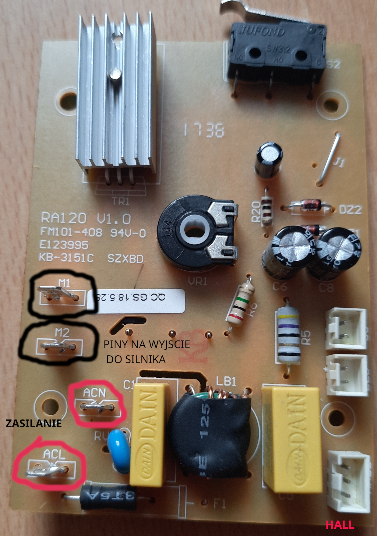

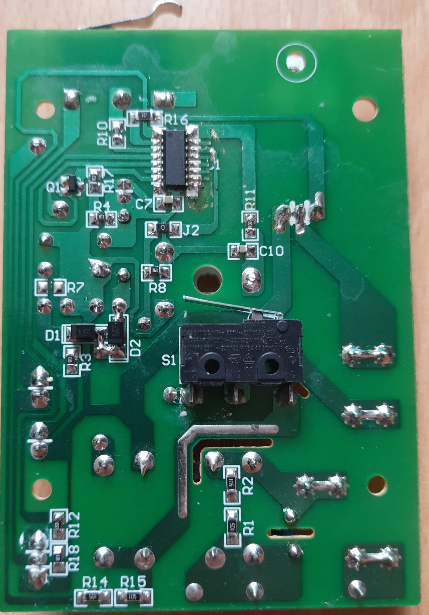

    Dzień dobry, szukam pomocy odnośnie naprawy robota planetarnego
    Germin MAX-1500-W. Ostatnio przestał działać, nie reaguje. Wyjąłem płytę główną robota. Na wyjściu na silnik pokazuje dziwne wartości. Zmierzone na multimetrze na prądzie zmiennym na biegu 0 pokazuje wartość od 1,5 V, a gdy przełączę na wyższy bieg, to od 24 V do 29 V, lecz po dłuższej chwili napięcie na biegu 0 skoczy z 1,5 V nawet do 2,7 V, a na wyższych biegach skoczy do od 167 V do ponad 170 V. Wartości te są mierzone na płycie z odpiętymi kablami od silnika, czujnika Halla i jednego innego przewodu. Dodam, że nie wiem, jaki styk M1 czy M2 jest plusem i minusem na wyjście do silnika.
    Wartości rezystorów zmierzonych na płycie:
    R6 - 1 MΩ
    R5 - 46,2 Ω
    R20 - 98,8 Ω

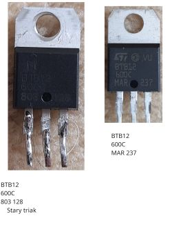

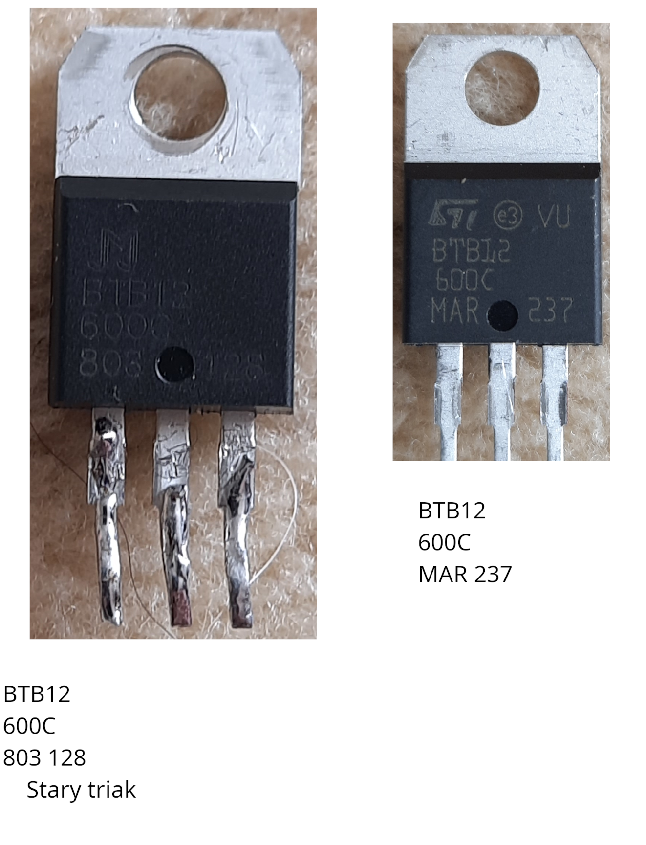

    Triak stary na teście diody, mierząc pin 1 i 3, podał wartość 65,6.
    Wymieniłem go na nowy, który pokazuje wartość 110 na pinie 1 i 3.
    Płyta główna robota planetarnego Germin MAX-1500-W z oznaczonymi pinami i podzespołami. Płytka drukowana z elementami elektronicznymi i włącznikiem. Dwa triaki BTB12 600C obok siebie, jeden nowy i jeden stary.

    Wyłącznik krańcowy sprawdziłem na multinetrze na teście diody i wszystko działało, chyba że trzeba je sprawdzać inaczej?
    Kondensator C8 o oznaczeniu 220 µF 25 V pokazał: ESR = 0,00 Ω, Vloss = 0,3% i 221,3 µF.
    Kondensator C6 o oznaczeniu 220 µF 25 V pokazał: ESR = 0,00 Ω, Vloss = 0,4% i 219 µF.
    Kondensator C11 o oznaczeniu 100 µF 16 V pokazał: ESR = 0,17 Ω, Vloss = 0,6% i 100,6 µF.
    Dioda DZ1 na teście diody pokazała wartość: 0,722 V
    Dioda DZ2 na teście diody pokazała wartość: 0,716V
    Dioda DZ2 ma napis "1n4733A", a drugiej nie mogę odczytać.
