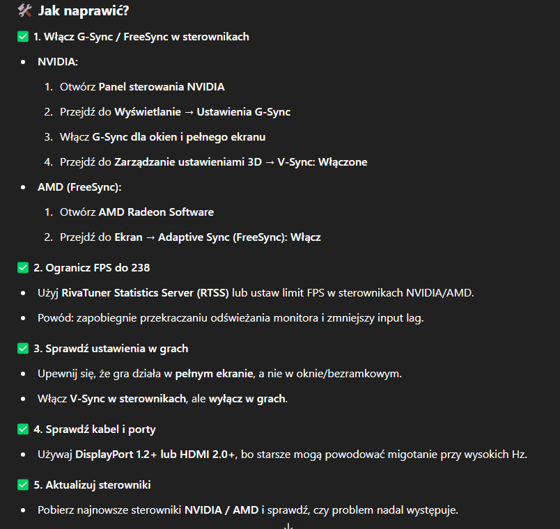

    Wspomagałem się chatem GPT, zrobiłem wszystko i ekran migocze
    Lista kroków z poradami dotyczącymi naprawy migotania ekranu w grach na monitorze 240 Hz, z wyróżnionymi punktami i opisami.

    >>21520597 Wchodząc w NVIDIA pokazuje, że G-SYNC jest włączony, ale nie wiem, czy może być włączony, jak monitor nie obsługuje. A co do uszkodzeń, to monitor nigdzie się nie ruszał z biurka, a innych usterek nie było, więc jedynie wchodzi w grę wada fabryczna.

    Wchodząc w opinie, znalazłem jedną, która zwróciła moją uwagę. Jeden użytkownik napisał, że po włączeniu funkcji G-Sync obraz u niego miga, wyłączę, sprawdzę i dam znać.
    Po wyłączeniu funkcji G-Sync ekran nie migocze, sprawa raczej zamknięta, chyba że ktoś ma jeszcze jakąś poradę.
