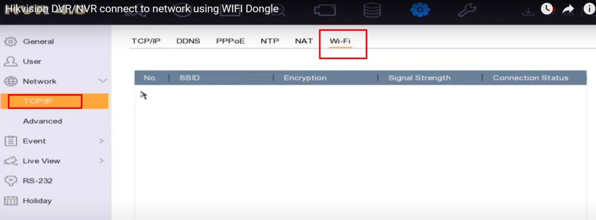

    xury napisał:
    Pomysł dobry tylko mi powiedz jak zrobić by rejestrator miał podwójną bramę? (gateway)
    No i tu jest pies pogrzebany w zwykłej karcie sieciowej można dodać dodatkowe IP i bramkę IP a w rejestratorze teoretycznie można ustawić tylko jedno IP i jedną bramkę o ile rejestrator nie ma dwóch kart LAN.
    Zapewne mając dostęp do ROOTa po terminalu czy tam SSH dało by się ustawić dodatkową bramkę czy nawet IP.
    Lecz czasem niektóre rejestratory pozwalają na zewnętrzną kartę WI-FI.
    Ekran konfiguracji sieci TCP/IP w rejestratorze Hikvision z zakładką Wi-Fi.
    Oczywiście nie byle jaką tylko tą dedykowaną której sterowniki są już domyślnie wgrane w oprogramowaniu rejestratora. Wtedy może dało by się to skonfigurować ( osobiście tego nie robiłem więc nie potwierdzę tego). Inna opcja to dodatkowa karta LAN wpięta po USB ale tu znowu trzeba by mieć zapewne hasło roota aby dograć sterowniki...
