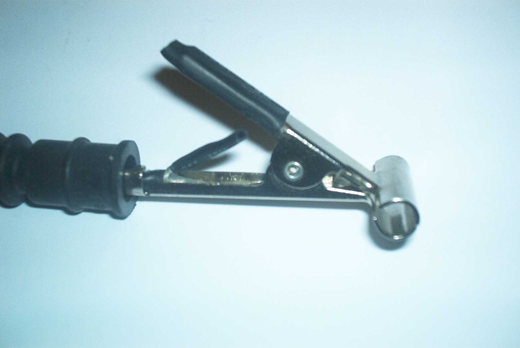

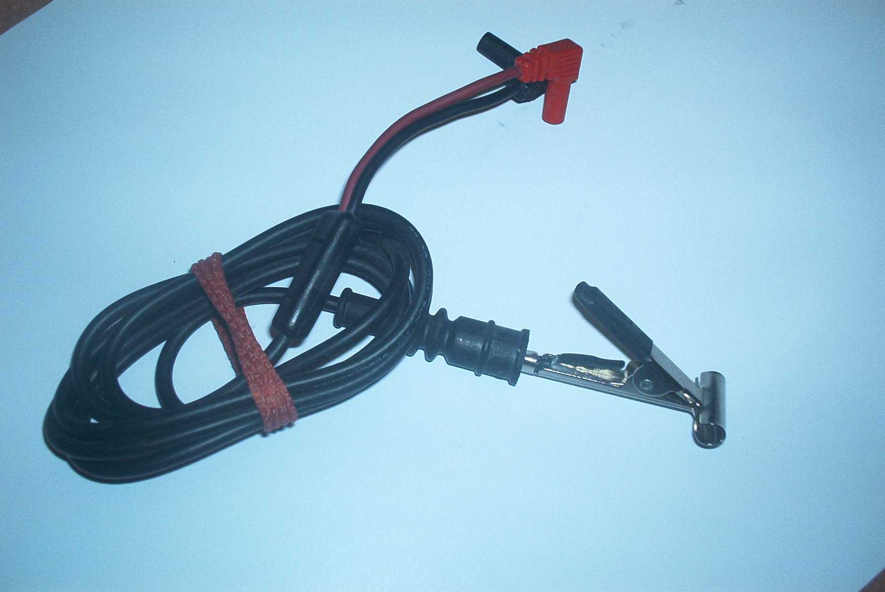

    Zajmuje sie diagnostyka silnikow spalinowych (moj serwis miesci sie w garazu:))) Badam czujniki oscyloskopem analogowym, chcialbym tez badac uklady zaplonowe ale do tego celu potrzebne mi sondy(cegowe): indukcyjna i pojemnosciowa. Czy ktos moze wie gdzie cos takiego mozna kupic?
  • #2 2089332
    małek
    pojemnościową zrobić sobie samemu np. z krokodylka (tylko ząbki opiłować) sam kupiłem fabryczną sonde pojemnościową i i tak nie znałem jej dzielnika i nie było osób "w mocy" aby mi tę informację podać, sam musiałem sobie dzielnik wyznaczyć; ale robiłem próby z krokodylkiem i efekt ten sam a duuuuużo taniej
    indukcyjną lepiej kupić, aczkolwiek też nie gwarantuje że będą znane jej parametry ale taka sonda jest znacznie bardziej skomplikowana niż pojemnościowa
    ja kupowałem w labimed lub mdm (szczerze mówiąc nie pamiętam) ale mimo tego że są to jedne z bardziej profesjonalnych sklepów to i tak wyżej wymienionych informacji nie udzielą bo sami nie wiedzą; sondy są do konkretnych przyrządów i nikt nie zna co i jak , ma po prostu działać z danym modelem
  • #3 2089471
    kiler_oka
    zwykly krokodylek bez zabkow wystarczy? przebiegi sa w miare dokladnie odwzorowane?
