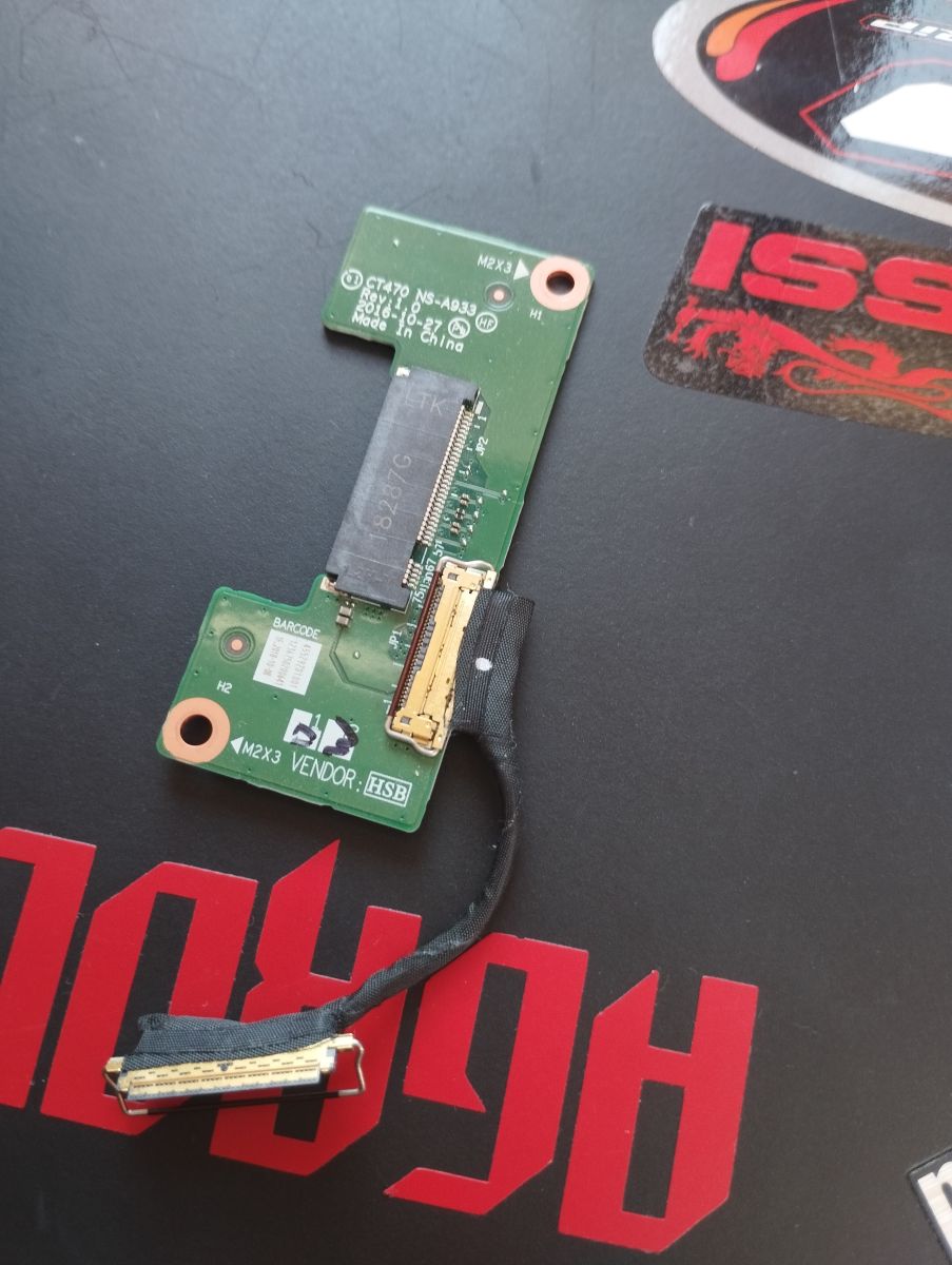

    Witam, mam nietypowy przypadek z laptopem ThinkPad t480. W laptopie na początku nie działał hot swap baterii, po roku padła zewnętrzna bateria a jakiś miesiąc później laptop przestał się uruchamiać. Zważywszy na początkowe symptomy kupiłem nową oryginalną płytę główną jednak teraz laptop uruchamia się jedynie bez adaptera dysku m2. Po wymianie adaptera na nowy objawy nie ustąpiły.
    Jest możliwość, że nowa płyta przyszła uszkodzona?

    Możliwe że źle napisałem, nie jest to adapter sata-m2 tylko urządzenie pozwalające na podłączenie dysku do płyty głównej.
    Mała płytka adaptera z przewodem do podłączenia dysku twardego do płyty głównej laptopa.

    Obejrzyj dokładnie złącza kabelka i gniazdo na płycie głównej, najlepiej w powiększeniu. Może w kabelku któryś pin został wygięty, robi zwarcie innym pinem itp.

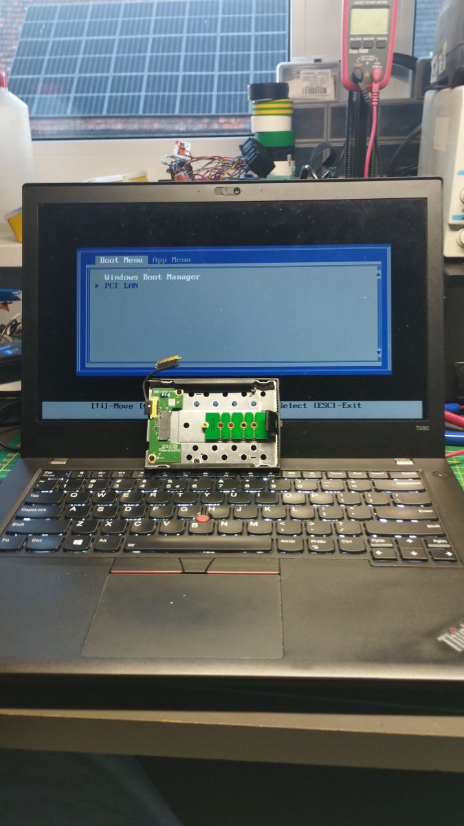

    Sprawdziłem pod mikroskopem i wszystkie piny są proste. Sprawdziłem dzisiaj ponownie i laptop po wyciągnięciu tego adaptera normalnie wchodzi do boot menu
    Laptop z otwartym boot menu i wyjętym adapterem dysku SSD leżącym na klawiaturze.
