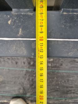

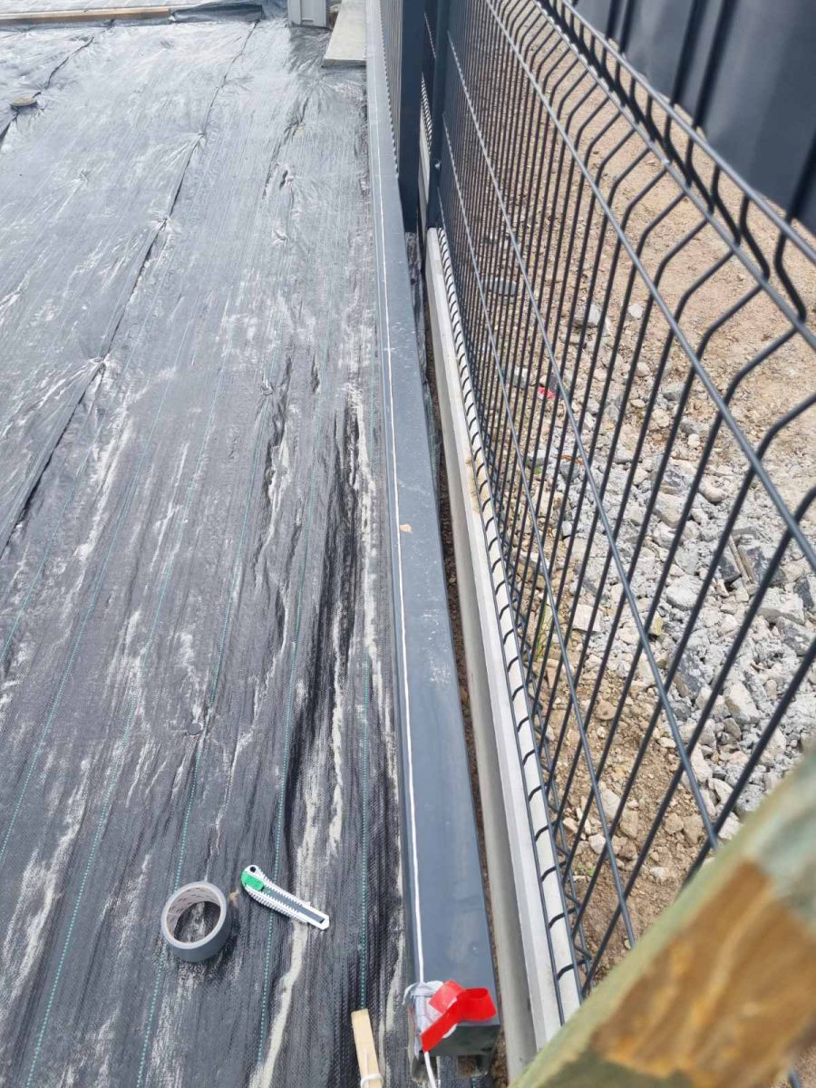

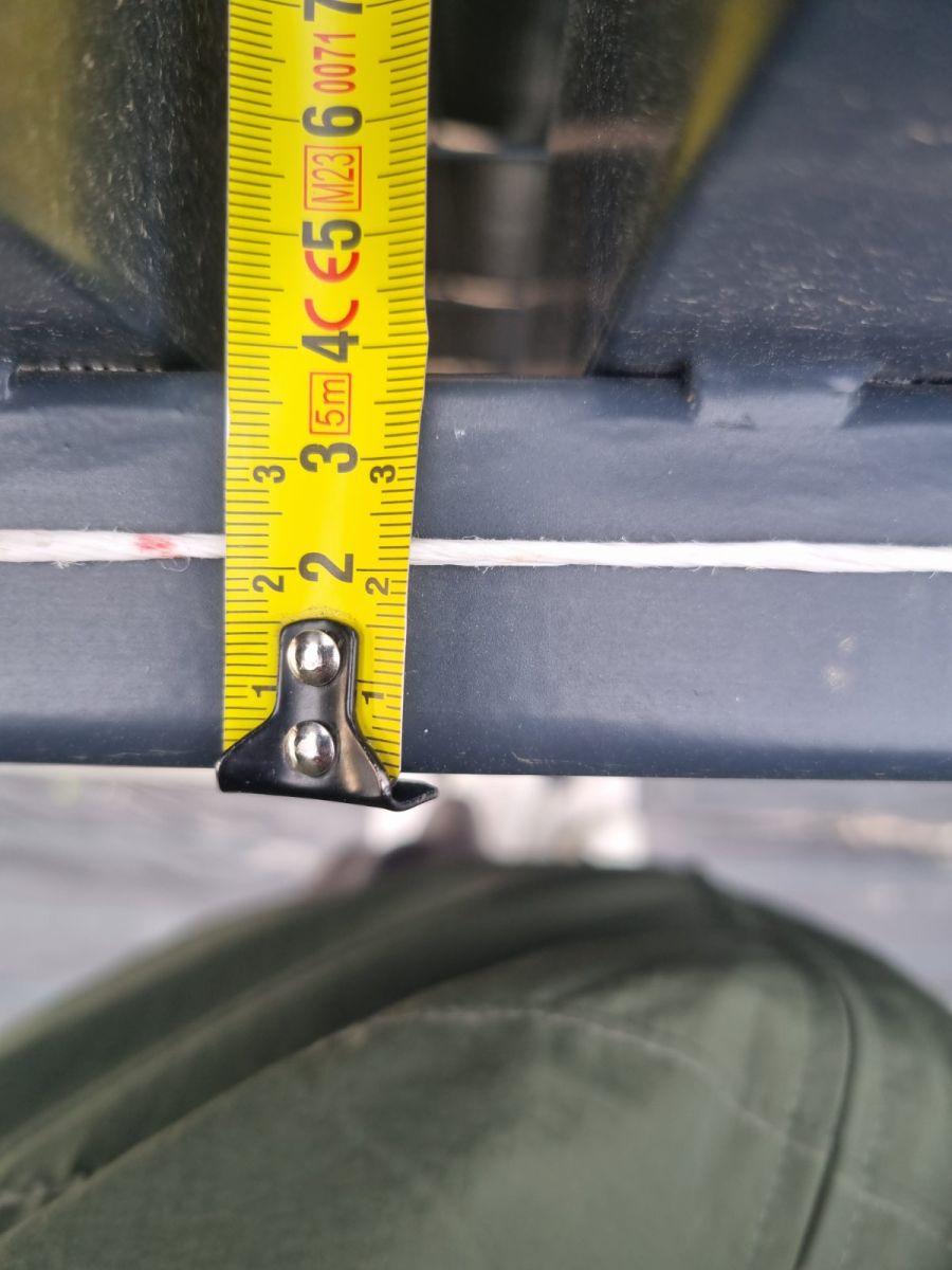

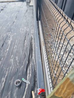

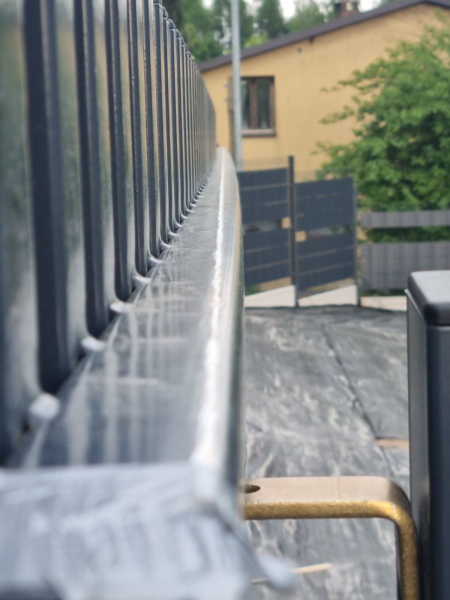

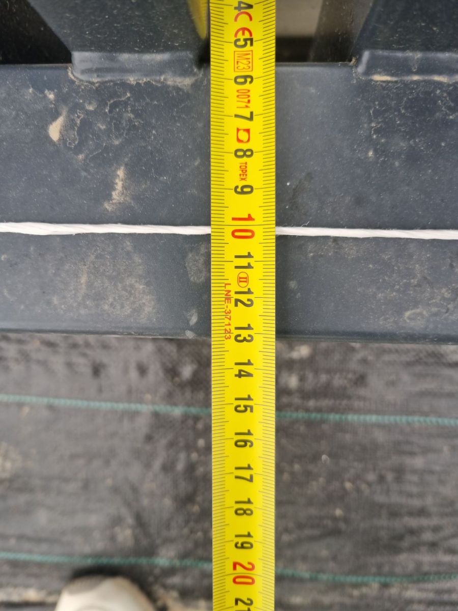

    Mam bramę stalową grzebieniową 5,2 m plus 2,3 m przeciwwaga, ok. 300 kg. Dolna belka, w której idą wózki, jest wykrzywiona na bok w środku o ok. 3 cm na całej długości, a na długości skrzydła 2,5 cm. Czy jest możliwość w takim wypadku zamontowania napędu? Czy takie odchyły są akceptowalne, czy jest to wada wykonawcza do reklamacji i wymiany?

    Dolna belka w ktorej ida wozki jest wykrzywiona na bok w srodku o ok 3 cm na calej dlugosci a na dlugoscu skrzydla 2.5cm
    Moim zdaniem do reklamacji, nie dopuszczalna jest taka partanina, jeżeli chodzi o napęd to może być zbytnio obciążany w momencie gdzie krzywizna belki będzie stawiać opór jak piszesz "Na poczatku brama chodzi z wiekszym oprem niz na środku.", po za tym listwa zębata może nie współpracować prawidłowo z zębatką napędu.

    Takie wygięcie jest efektem skurczu stali, który powstaje na skutek spawania.
    Po wyspawaniu takiej bramy, spawacz powinien ten profil naprostować, podgrzewając i schładzając bok profilu po przeciwnej stronie spawów. Tylko, aby wyprostować taki profil to rozgrzewa się go palnikiem, aż do czerwoności, a następnie schładza. Profil powinien być nagrzewany takimi pionowymi pasmami w takich odstępach mniej więcej jak wykonane są spawy.
    Teraz, kiedy jest już brama pomalowana to raczej odpada takie prostowanie.
    Zasadniczo dla napędu, takie wykrzywaienie nie ma większego znaczenia. Napęd montuje się dość blisko zespołu rolek prowadzących. Jedyny problem z jaki może się pojawić to kwestia trafiania końca bramy w gniazdo oraz takie usytuowanie drugiego końca z przeciwwagą, aby nie ocierały o ogrodzenie. Jeżeli da się ustawić wózek i napęd tak, aby jeden konieć bramy wjeżdżała w gniazdo, a drugi nie ocierał o ogrodzenie to ja bym się tym nie przejmował.

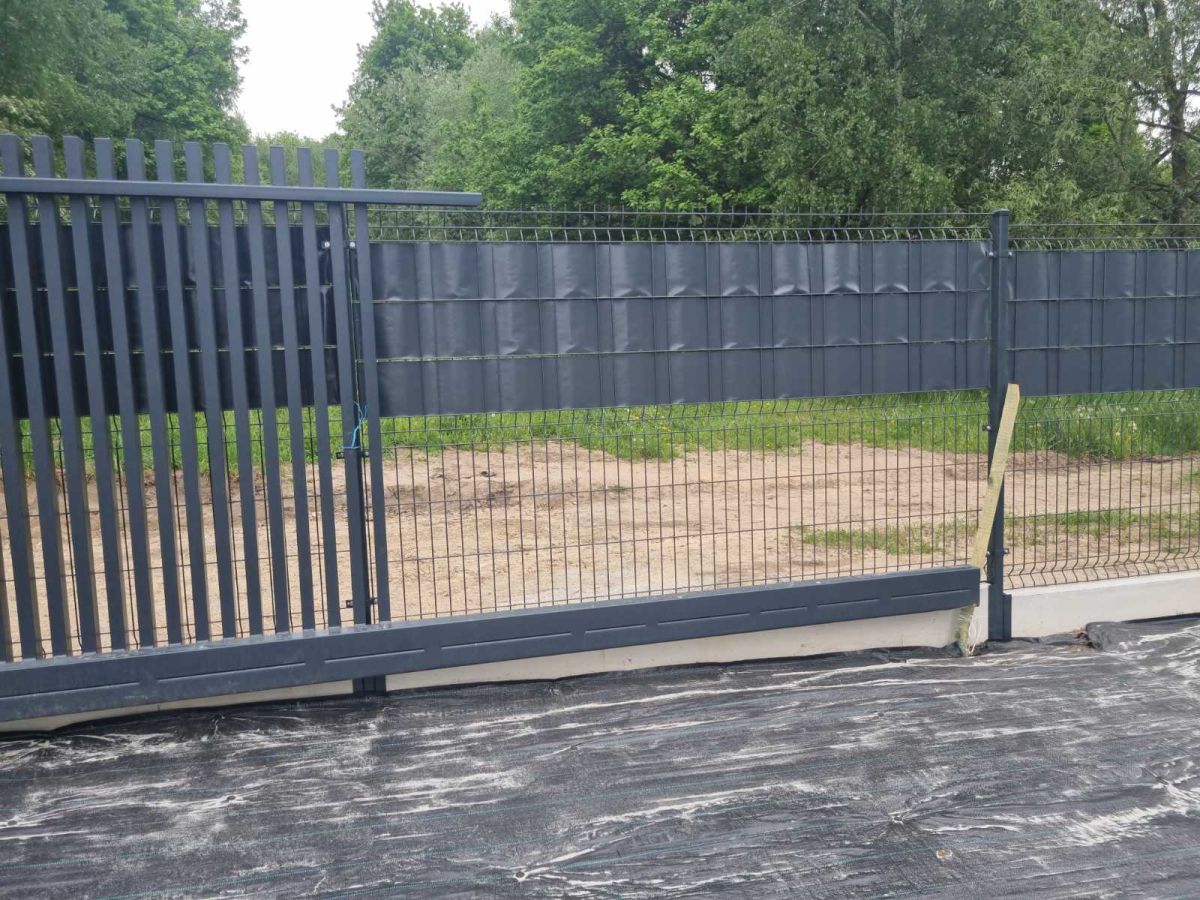

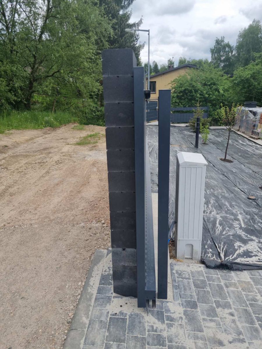

    >>21540965 Między bramą a murkiem mam bardzo mało miejsca 1 cm (na razie brama nie zahacza), czy to wystarczy? Między bramą a słupkiem 2 cm i tu jest problem, jak wcisnąć napęd?

    Czy brak zastrzału jest problemem, czy może być, jeśli brama jest wyważona?

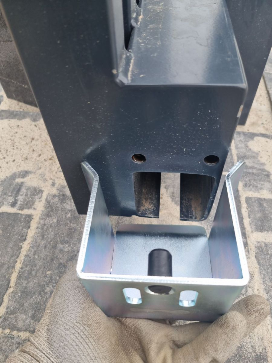

    Czy kieszeń na 14 cm istnieje, bo aktualnie mam pod 8 cm i ze względu na lamele brama nie wchodzi do niej?

    Zastrzał nie jest potrzebny skoro pionowe masz spawane wszystkie profile pionowe.
    Osobiście wykonałbym ramę z zastrzałami, a elementy pionwe (sztachety/tralki) spawałbym do płaskownika, który przykręciłbym śrubami do tejże ramy. Wtedy sztachety/tralki masz całkowicie elastyczne i mogą przyjąć kształ taki, jaki ma rama bramy.
    Napedu nie "wciskasz " za slupek tylko ustawiasz między słupkiem a -u ciebie- skrzynką elektryczną.
    Inna sprawa że napęd potrzebuje solidnego fundamentu poniżej granicy przemarzania a u ciebie na razie tam jest kostka.
    Wygiecie szyny, o ile brama jeździ w miarę bez oporów i za kazdym razem w tej samej linii, nie powinno przeszkadzać w zamontowaniu napędu. Po wyznaczeniu prostej jak radził kol xury listwę zębatą możesz zrobić prostą, róznicując długości tulejek ją mocujacych do prowadnicy.
    Takie coś da się wyprostować i na zimno - zdjąć, położyć końcami na podpórkach i delikatnie raz za razem obciążać środkiem aż do względnego (idealnie prosta to ona już nigdy nie będzie) wyprostowania. Ale trzeba się liczyć z popękaną farbą.
