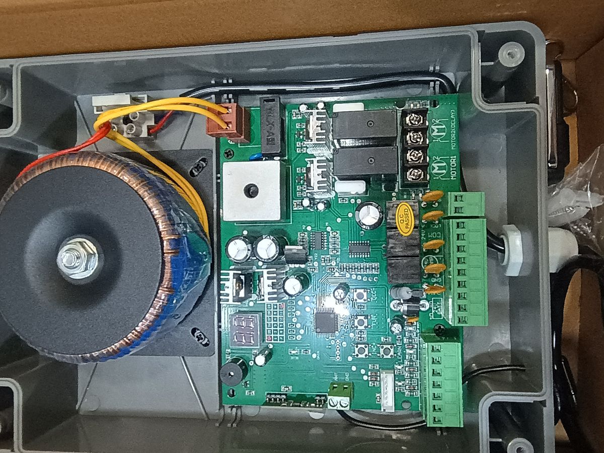

    Witam, czy jest możliwość sterowania dwoma napędami bramy dwuskrzydłowej FORCE SW 200 z jasnego oryginalnego pilota, oczywiście osobnymi przyciskami? Dodam jeszcze, że bramy są obok siebie i potrzebuję sterować nimi osobno.
    Sterowanie dwoma napędami FORCE SW 200 jednym pilotem – osobne przyciski dla bram obok
    Płyta główna sterownika napędu bramy dwuskrzydłowej w otwartej obudowie, z widocznymi złączami i transformatorami.

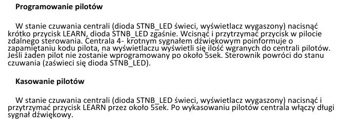

    Jeżeli dwie bramy pracują na takich samych centralach mających takie same radia to myślę że wystarczy zaprogramować odpowiednio przyciski pilota, jeden dla jednej bramy, drugi dla drugiej.
    Instrukcja programowania i kasowania pilotów do centrali sterującej bramą, z opisem działania przycisku LEARN.

    pilota programuje się dowolnym przyciskiem.
    Powtórzę, na jednej centrali programujesz jeden przycisk pilota, na drugiej centrali programujesz drugi przycisk pilota.

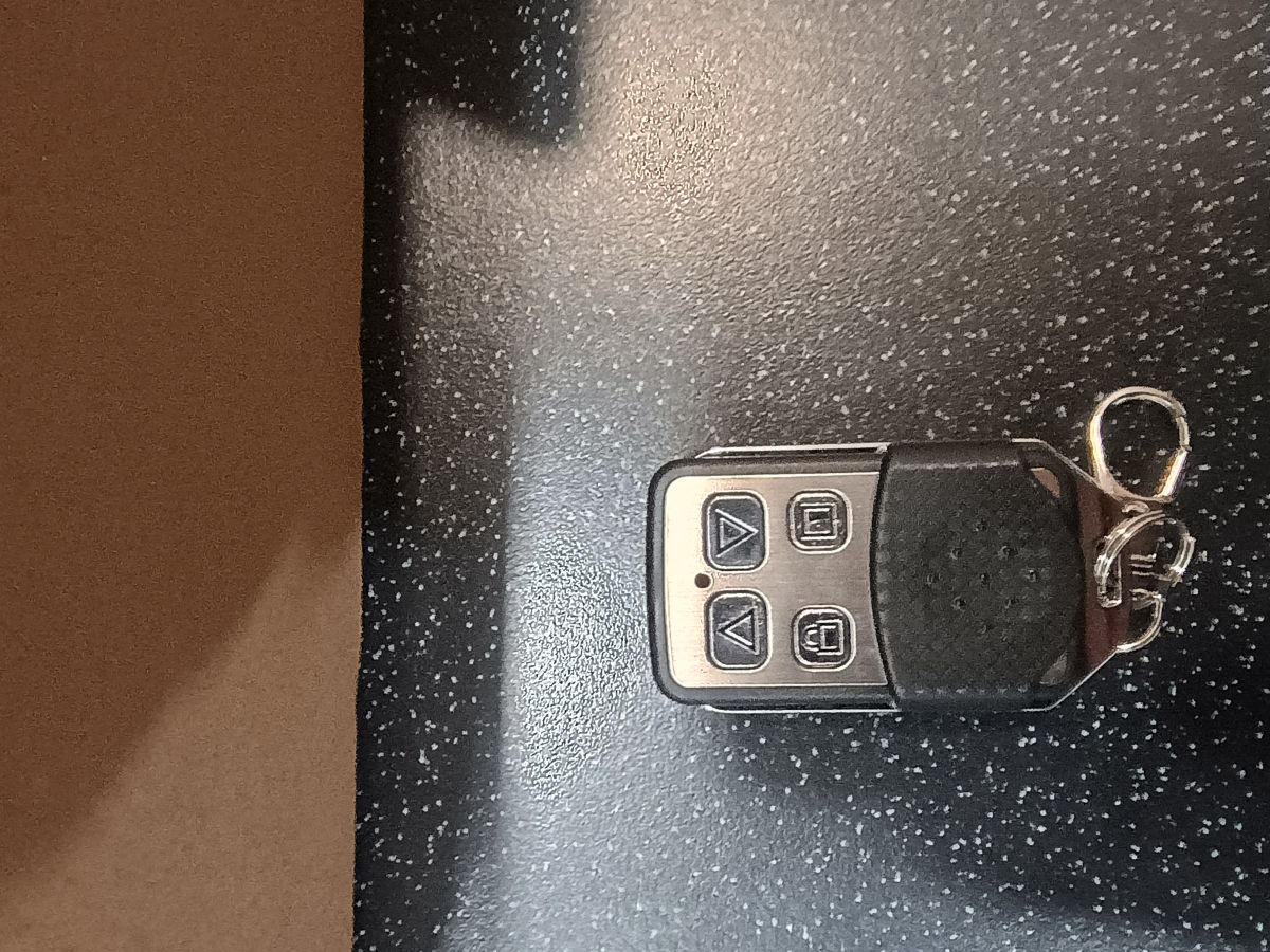

    >>21541281 Tak też myślałem, byłem sprawdzić.
    Jak widzisz na zdjęciu, masz na górze w pilocie dwie strzałki, które służą mi do otwierania i zamykania i nimi też programowałem pilota. Nowego pilota programuję dolnym przyciskiem obok kłódki i otwieranie oraz zamykanie działa tylko na strzałki.

    Dziwna logika tych central, nie wiem czy nie pozostaje Ci zakup zewnętrznego radia dwukanałowego i jego kanały podłączyć, kanał 1 pod COM i 2 SIDE jednej centrali, a kanał 2 pod COM i 2 SIDE drugiej centrali.

    >>21541307 A jest możliwość podłączenia rygla, którego nie używam, właśnie pod ten kanał? Czyli programuję jeden pilot do dwóch central, z tym że jedną otwieram, zamykam strzałką, a drugą ryglem, czyli jak na pilocie kłódką.

    Beambo napisał:
    Czyli programuje jeden pilot do dwóch centrali z tym że jedną otwieram, zamykam strzałką a drugą ryglem czyli jak na pilocie kłódką.
    Nic z tego, rygiel to nie siłowniki bramy, po za tym kłódka jest przypisana do wyzwalania wejścia 17 i 18 podając tam 24 V.

    Przy użyciu przekaźnika można to opanować, przekaźnik pod 17 i 18 centrali do której jest zaprogramowany pilot, a jego styki COM i NO pod 1 i 2 centrali, czyli pod COM i 2 Side drugiej centrali.
    Kwestią jest tylko długość impulsu jaki jest podawany po wciśnięciu kłódki, można go zmierzyć podłączając pod 17 i 18 multimetr, długość wskazania pojawiającego się napięcia to długość impulsu.
