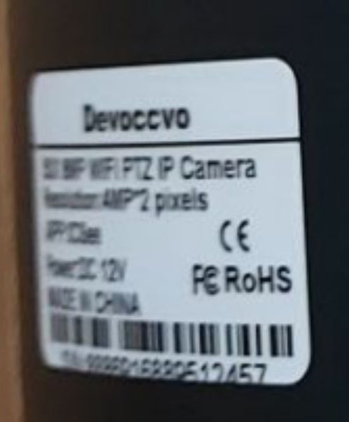

    Witam, czy ta kamera jest warta uwagi na monitoring nocny, żeby była widoczność rozpoznawania twarzy w 100% w nocy. Podaję link do kamery, którą planuję kupić: https://www.olx.pl/d/oferta/kam-zew-4k8mp-50x...ony-2ekrany-metal-obudowa-CID99-ID13S4zl.html. Bo nie mogę znaleźć opinii na temat tej kamery.

    Wg mnie to opis taki, aby łatwo ją sprzedać czyli pic na wodę.
    Po powiększeniu niezbyt wyraźnie widać, że to są chyba 2 obiektywy po 4Mpix, i to niby daje razem 4K.
    Naklejka na kamerze IP Devocvvo z informacjami technicznymi, w tym rozdzielczość 8MP i zasilanie 12V.
    Aczkolwiek mogę się mylić.
    No i zapewne to najzwyklejsza kamerka z Aliexpress jakich wiele.

    Za Chiny ta kamera nie posiada 50-krotnego zoomu optycznego.
    Cyfrowy? Możliwe. Racze skłaniałbym się za łączonym.
