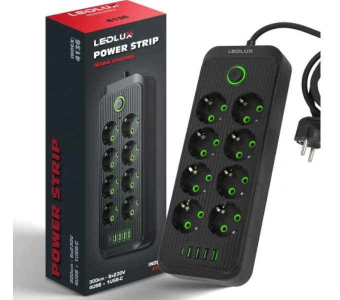

    A więc zaczynamy od opisu:

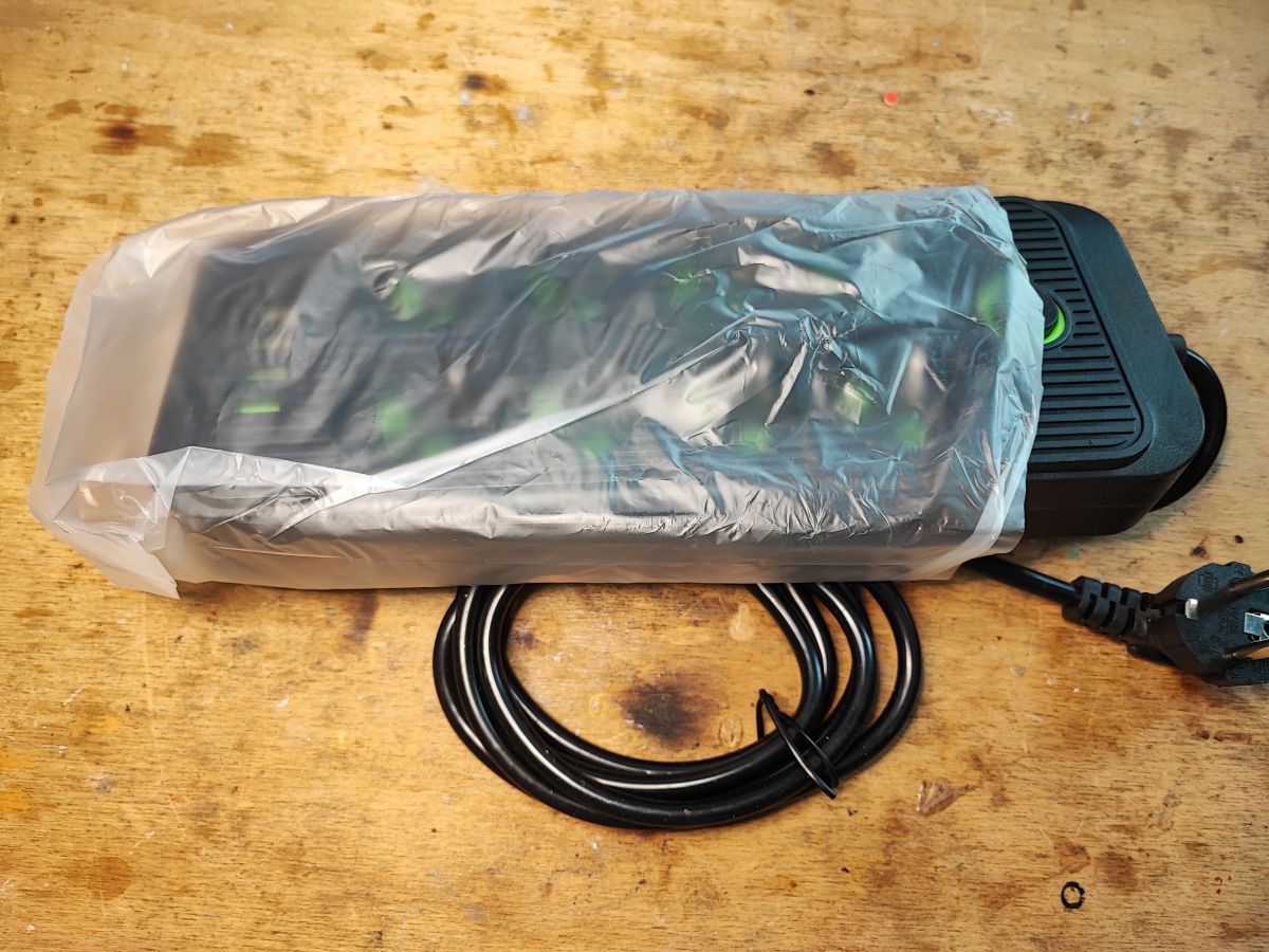

    Czarna listwa zasilająca LEDLUX z ośmioma gniazdami sieciowymi i pięcioma portami USB, widoczna również w oryginalnym opakowaniu.

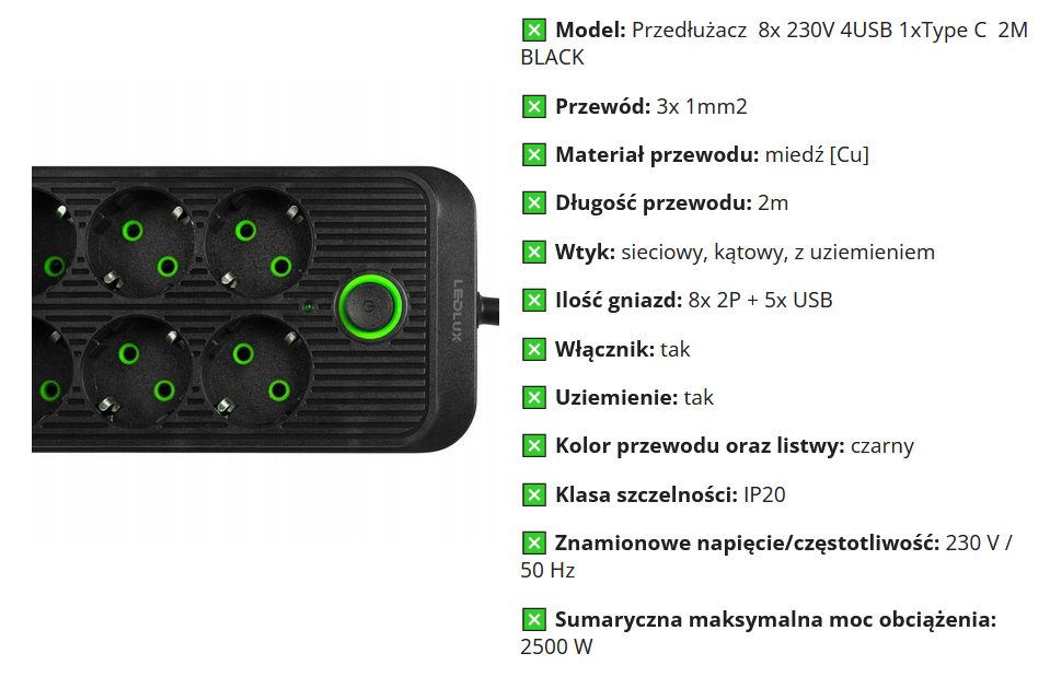

    Łączna moc 2500W - ok. Brak informacji o antyprzepięciowości - ok, lepsze to niż informacje niezgodne ze stanem rzeczywistym.

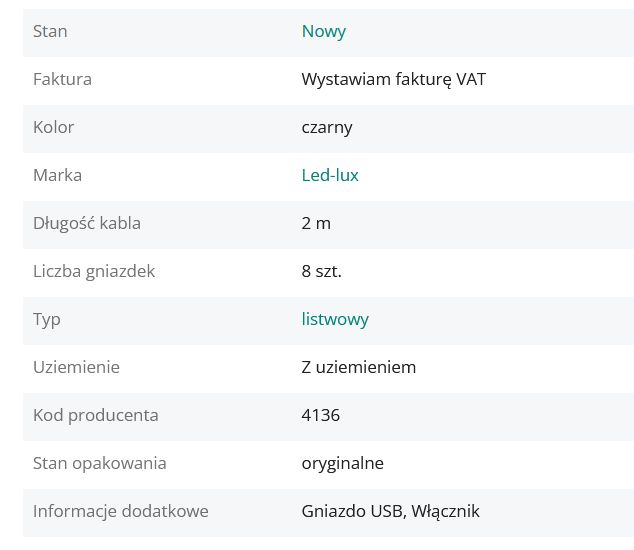

    Czarna listwa zasilająca LEDLUX z ośmioma gniazdami sieciowymi, okrągłym przyciskiem zasilania i opisem parametrów technicznych po prawej stronie.
    Przewód 1mm² - ok... sprawdzimy.
    Gdzie są informacje o wydajności prądowej USB?
    Tabela z danymi technicznymi czarnej listwy zasilającej Led-lux, 8 gniazdek, 2 m kabla, z uziemieniem.

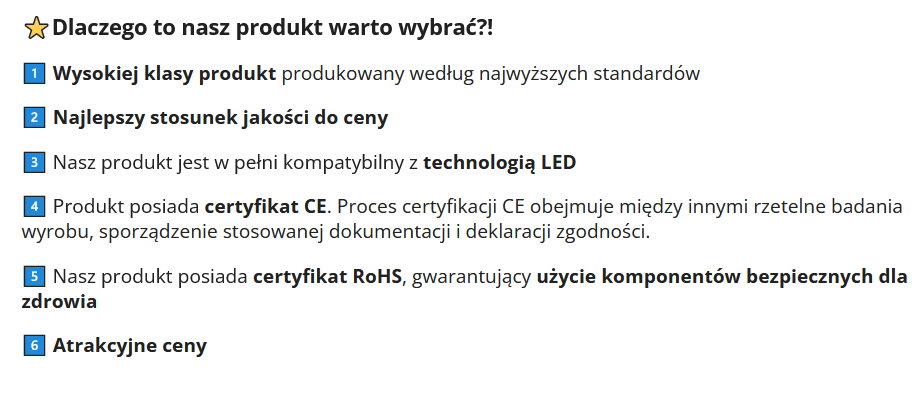

    Co to znaczy, że produkt jest kompatybilny z technologią LED?
    Lista sześciu powodów, dla których warto wybrać produkt, z podkreśleniem jakości, ceny i certyfikatów.
    Jaki certyfikat CE posiada produkt, China Export?

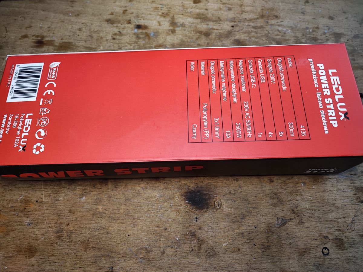

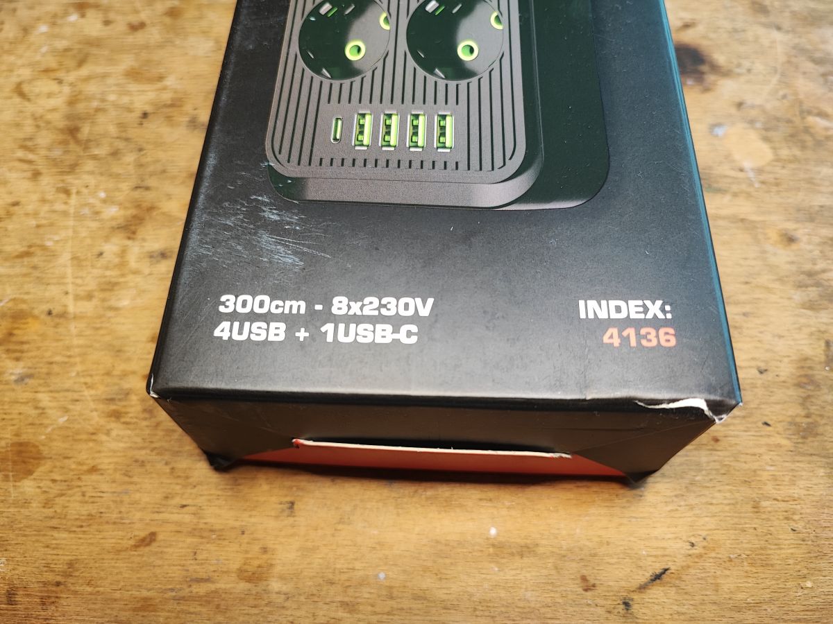

    Zobaczmy, czy na pudełku jest coś więcej:
    Czerwone pudełko od listwy zasilającej LEDLUX z widocznymi danymi technicznymi i oznaczeniami CE na tle drewnianego blatu. Dolny róg kartonu z opisem produktu: listwa zasilająca 8x230V, 4 porty USB i 1 port USB-C, długość przewodu 300 cm.
    Zero. A na obudowie?

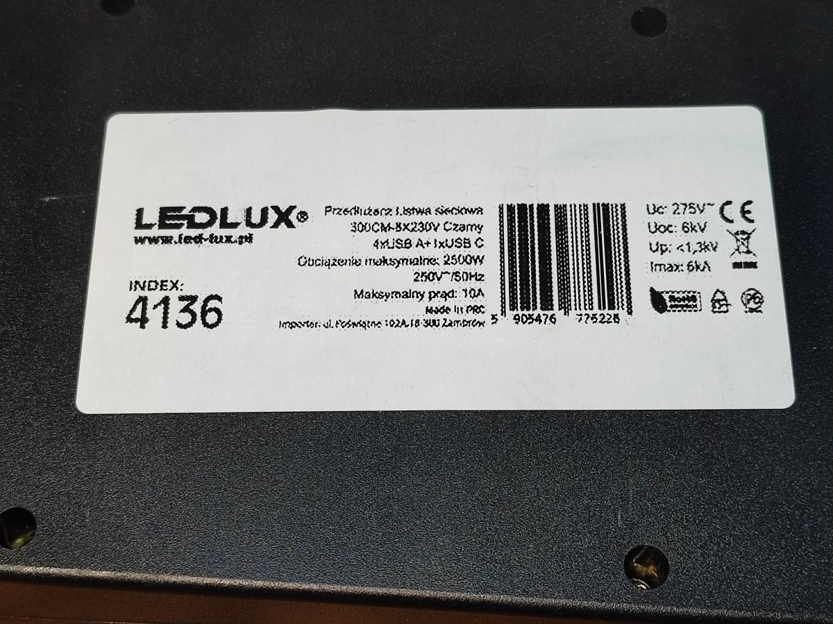

    Etykieta na spodzie listwy zasilającej LEDLUX z danymi technicznymi i kodem kreskowym. Przedłużacz z wieloma gniazdami i portami USB zapakowany w przezroczystą folię, leżący na drewnianym blacie.
    No niby... tylko skąd mają informacje Uc, Uoc, Up w środku? To w środku jest przeciwprzepięciowy układ z warystorem?

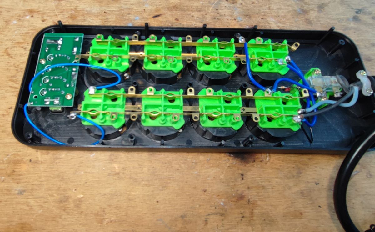

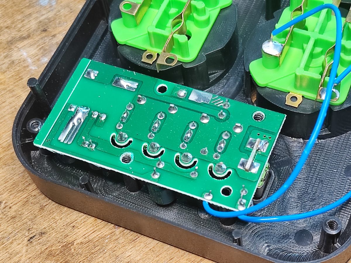

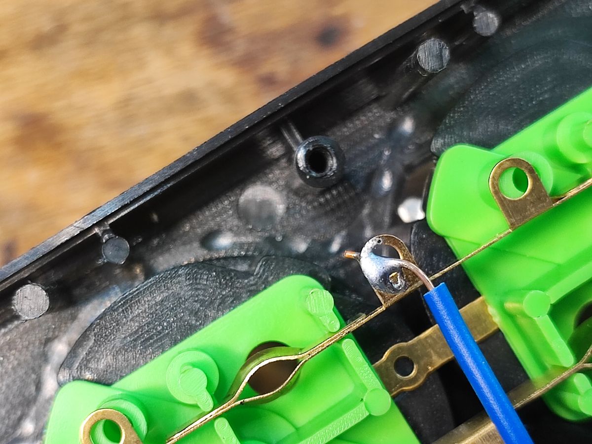

    Odkręcamy śrubki i... no, chociaż uziemienie jest:
    Wnętrze rozkręconej listwy zasilającej z widocznymi zielonymi gniazdami, przewodami oraz płytką drukowaną.

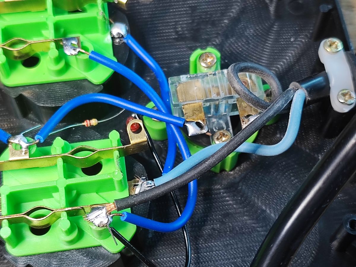

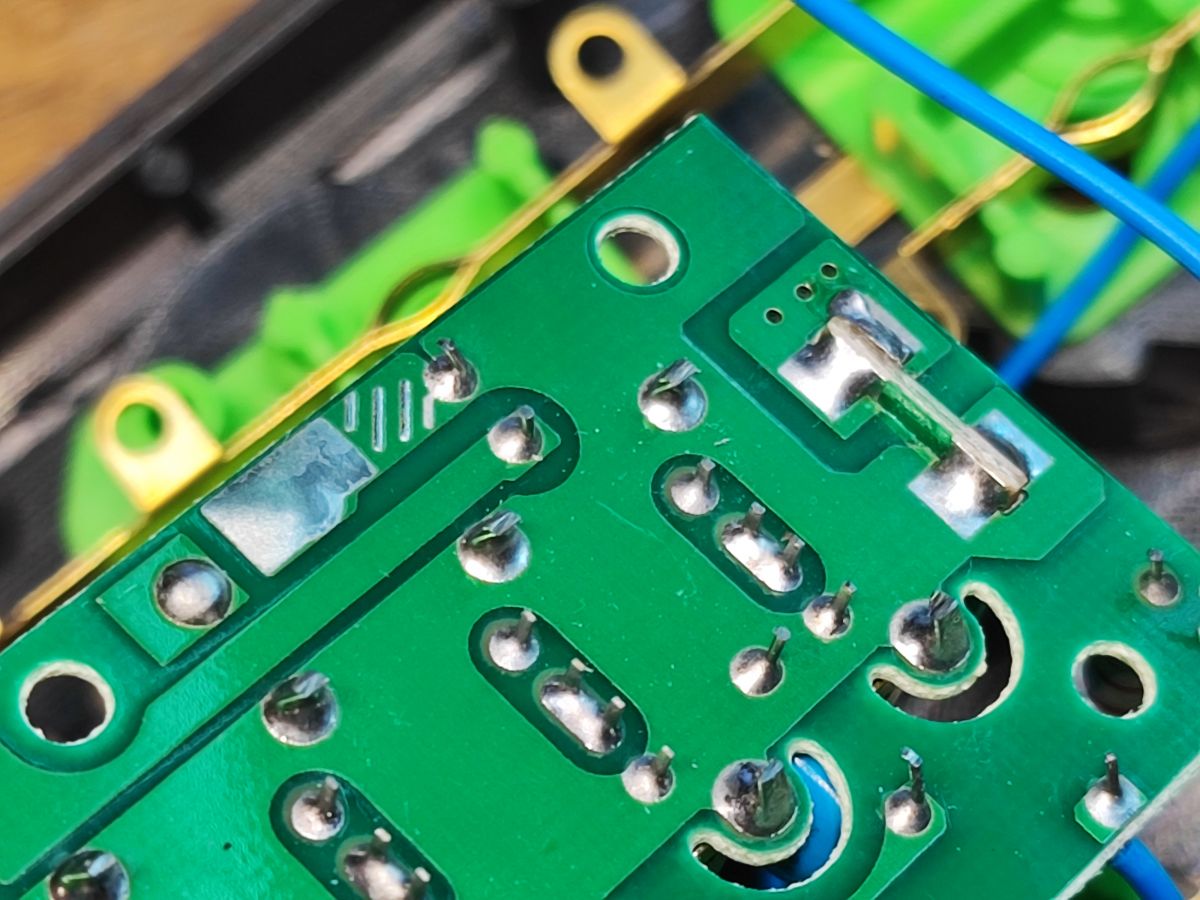

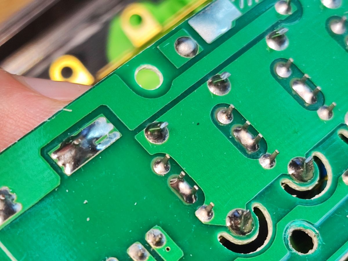

    Wszystko jest lutowane, a jakość lutów jest słaba. Dioda LED jest prawie zwarta. Wszystko ma nieskrócone nóżki.
    Zbliżenie na wnętrze listwy zasilającej pokazujące przewód uziemiający przylutowany do elementu metalowego z zielonym plastikowym gniazdem.

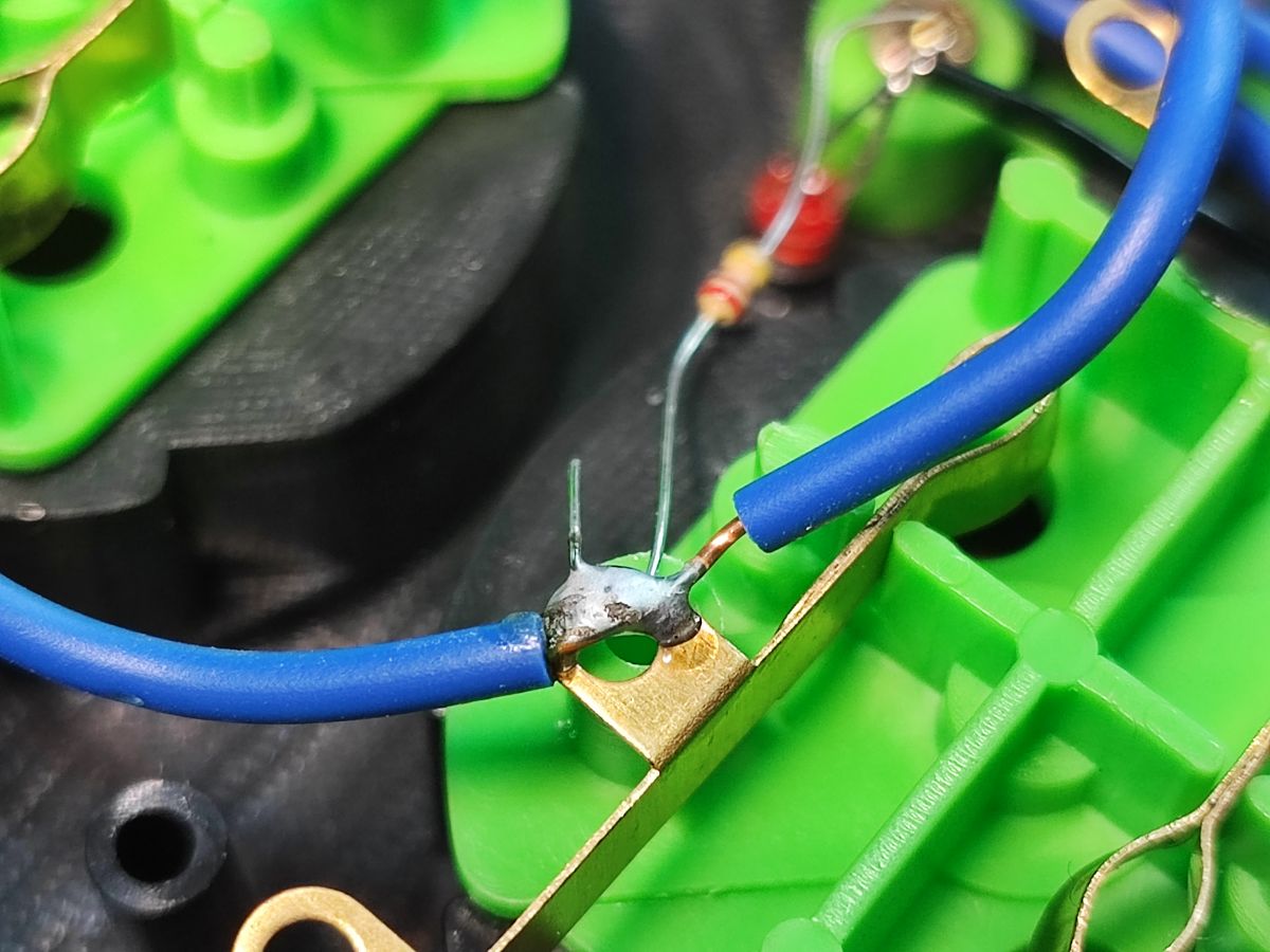

    Wnętrze listwy zasilającej z widocznym chaotycznym prowadzeniem przewodów, lutowaniami i elementami mocującymi na zielonych plastikowych podstawach.

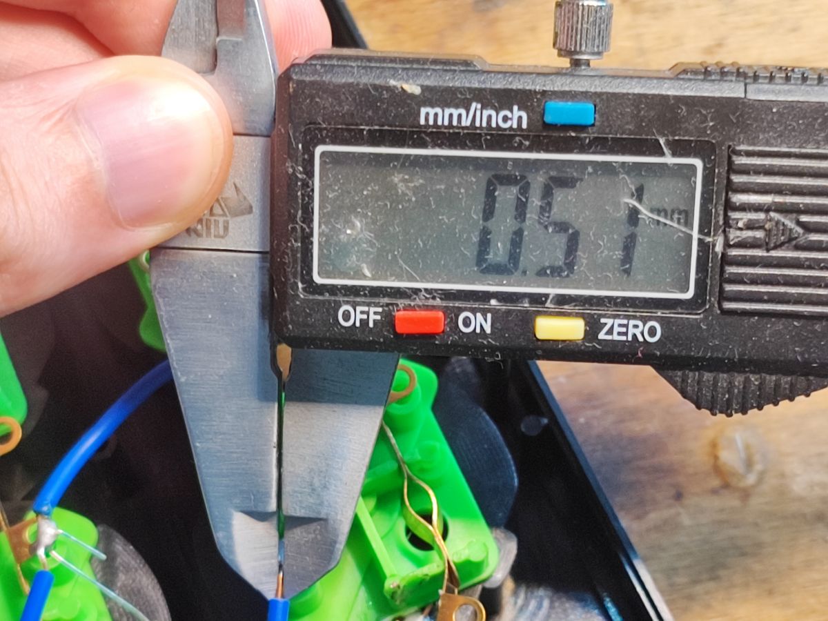

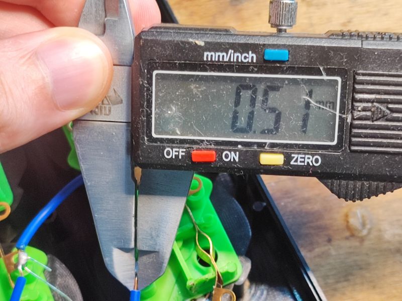

    Zbliżenie na miejsce lutowania niebieskiego przewodu do miedzianej szyny na zielonym plastikowym elemencie.
    Średnica żyły to 0.5mm, więc promień to 0.25mm. Nie wychodzi mi tu nijak pole przekroju 1mm², tylko 0.2mm².
    Pomiar średnicy przewodu elektrycznego za pomocą cyfrowego suwmiarki, wynik to 0,51 mm.
    To nie wytrzyma raczej tych 2500W.

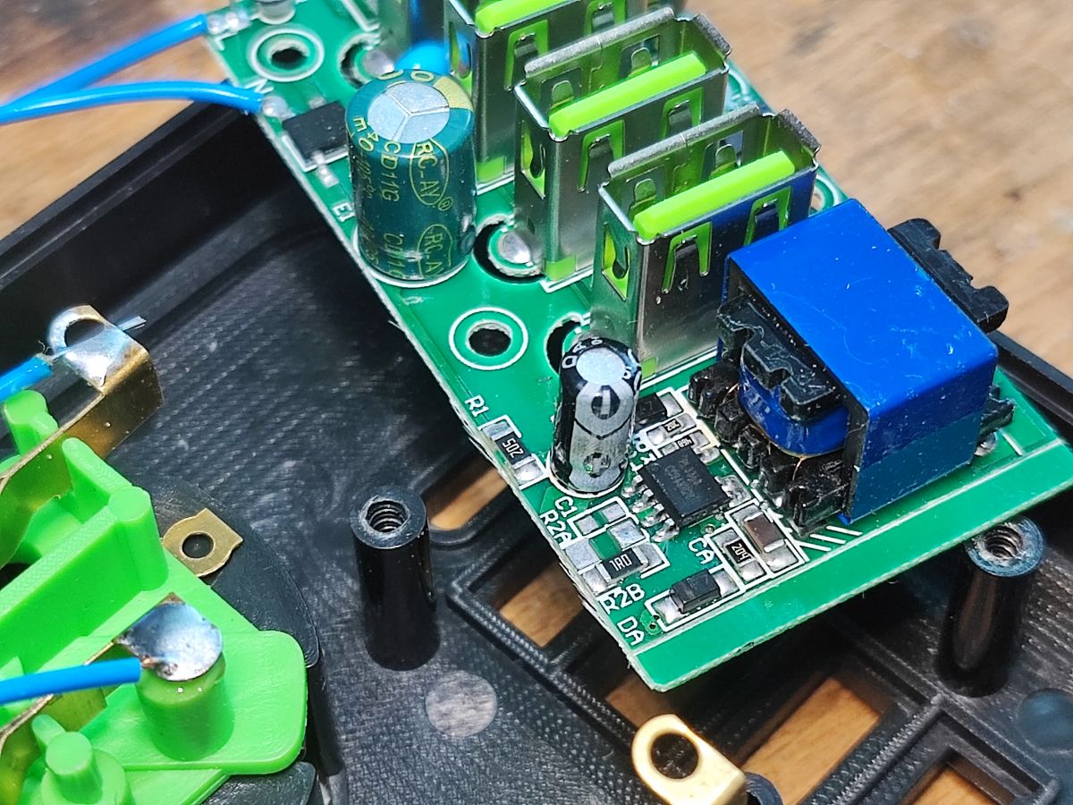

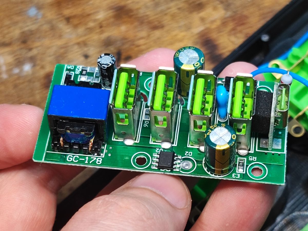

    Zostaje kwestia zasilacza:
    Płytka drukowana z widocznymi lutami oraz podzespołami w obudowie listwy zasilającej, z kilkoma przewodami i plastikowymi gniazdami sieciowymi.

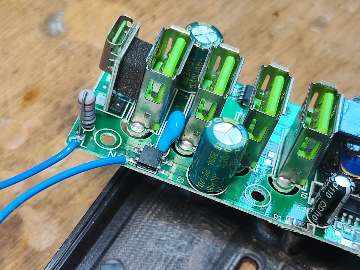

    Na pierwszy rzut oka odstęp między stroną "gorącą" a "zimną" wydaje się być troszkę mały, ale są wcięcia...
    Bezpiecznik jest, widzę też kondensator CY, filtrów brak.
    Zbliżenie na płytkę PCB z czterema portami USB typu A, kondensatorami elektrolitycznymi i przewodami niebieskimi podłączonymi do gniazd.

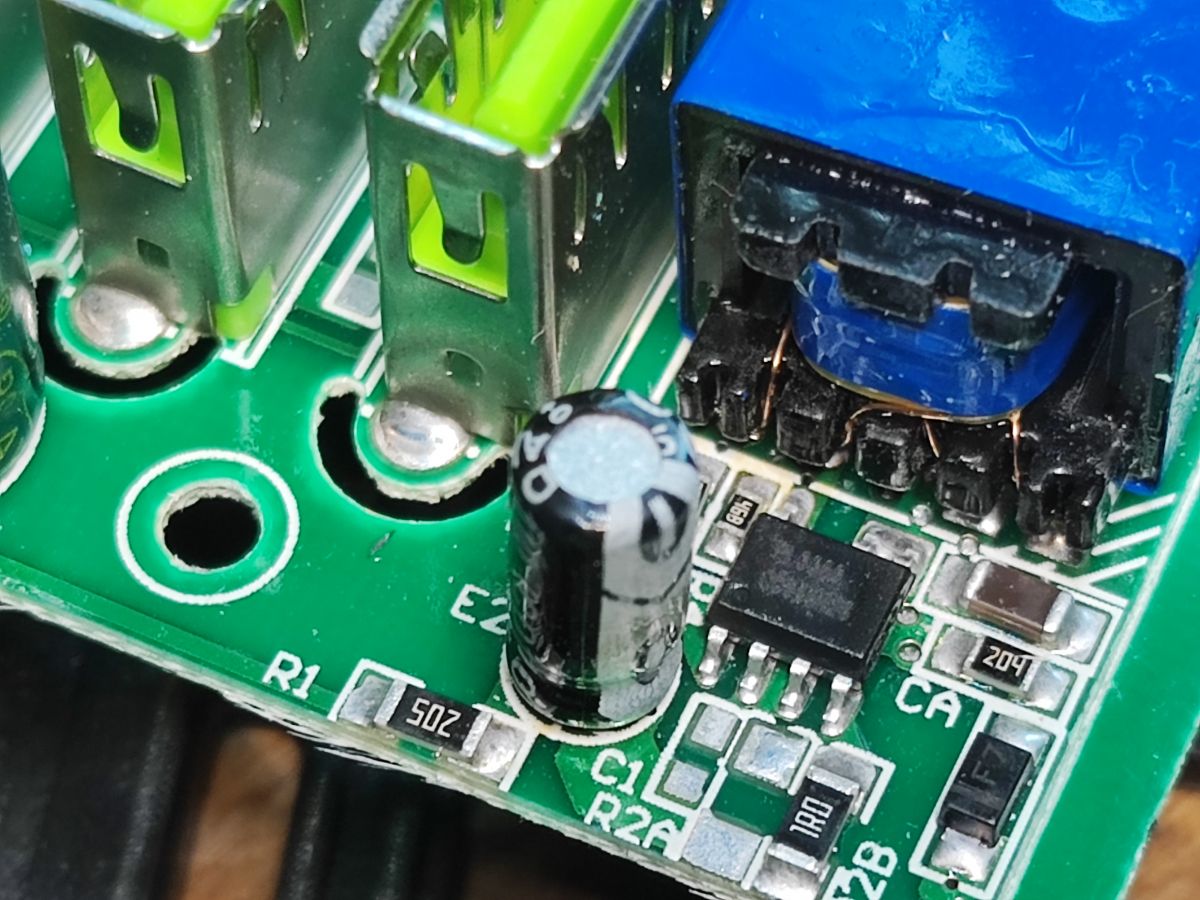

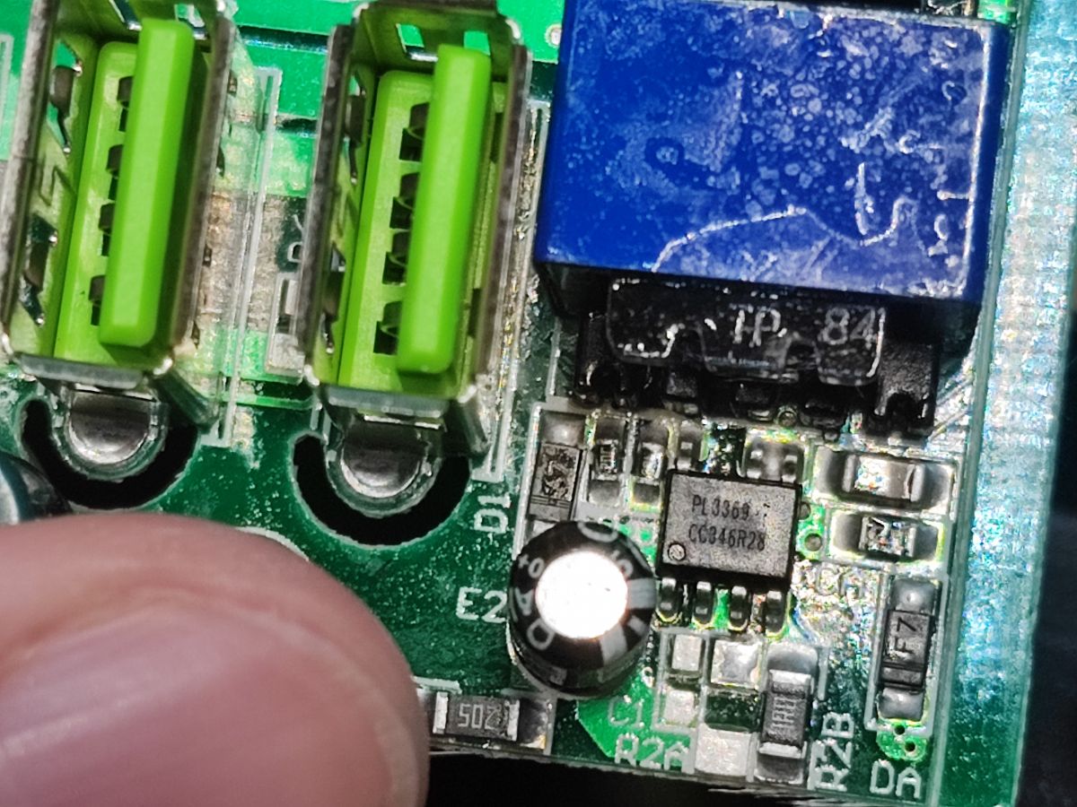

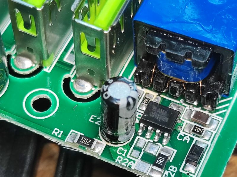

    Mamy tu znów prostą przetwornicę flyback na układzie PSR (Primary Side Regulation), bez transoptora.
    Zbliżenie na płytkę drukowaną z portami USB, kondensatorem i transformatorem. Zbliżenie na płytkę drukowaną wewnątrz listwy zasilającej z pięcioma portami USB, widoczne kondensatory, złącza i elementy elektroniczne. Zbliżenie na płytkę drukowaną z dwoma portami USB, niebieskim transformatorem oraz układem scalonym PL3369.
    PL3369. Szukałem noty katalogowej i o dziwo trafiłem na filmik na YT. Ktoś wrzucił tam schemat przykładowej przetwornicy. Podzielę się linkiem:
    https://www.youtube.com/watch?v=FQfm6O9Nzkg

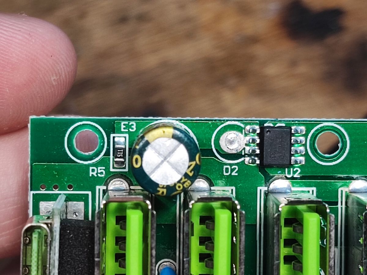

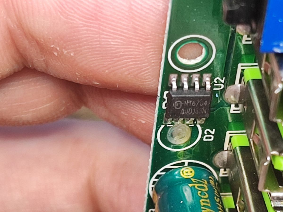

    Zostaje strona wtórna. O dziwo jest prostownik synchroniczny:
    Zbliżenie na płytkę drukowaną z widocznym układem scalonym MT6704 oraz fragmentami portów USB i kondensatora. Płytka drukowana z pięcioma portami USB i elementami elektronicznymi, trzymana w dłoni. Zbliżenie na fragment płytki drukowanej z zielonymi portami USB, kondensatorem elektrolitycznym i układami SMD.
    MT6704, 12W. Nie znalazłem noty katalogowej, ale zasadniczo zastępuje on diodę Schottkiego. Jest nieco wydajniejszy.

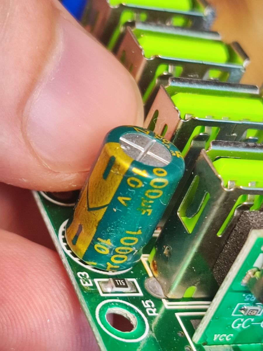

    Po stronie wtórnej są też kondensatory na raptem 10V:
    Zbliżenie na kondensator elektrolityczny 10V 1000µF zamontowany na płytce PCB obok portów USB.

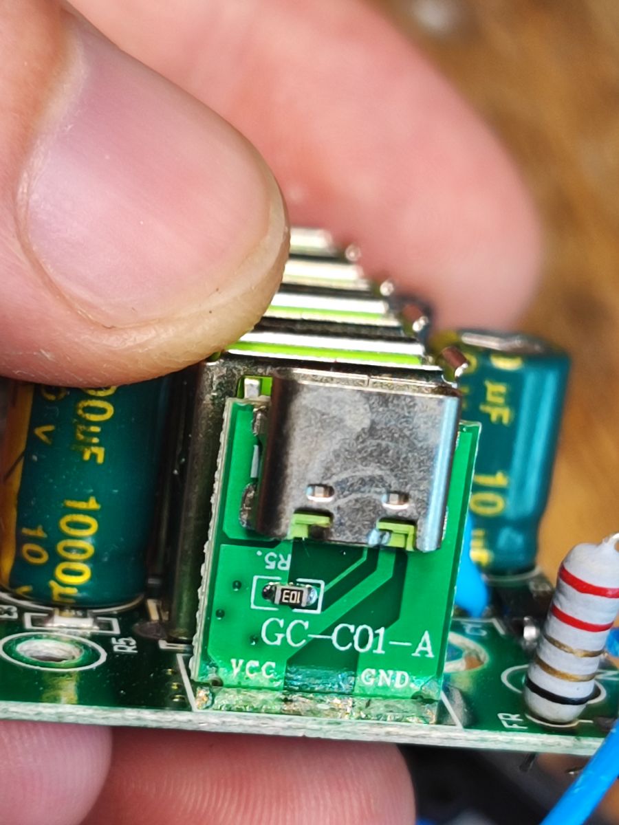

    Niby jest gniazdo USB C, ale gdzie są od niego układy? Gdzie QC? Nie ma, tam jest tylko 5V:
    Zbliżenie na port USB-C na płytce drukowanej w zasilaczu, widoczne szczegóły lutowania i elementy elektroniczne.
    Widać to zresztą po lutach, Vdd portów są razem:
    Zbliżenie na płytkę drukowaną z widocznymi, słabej jakości lutami i wystającymi nóżkami elementów elektronicznych. Zbliżenie na płytkę drukowaną z widocznymi lutami oraz zieloną powierzchnią PCB, niektóre połączenia wyglądają na niestarannie wykonane.

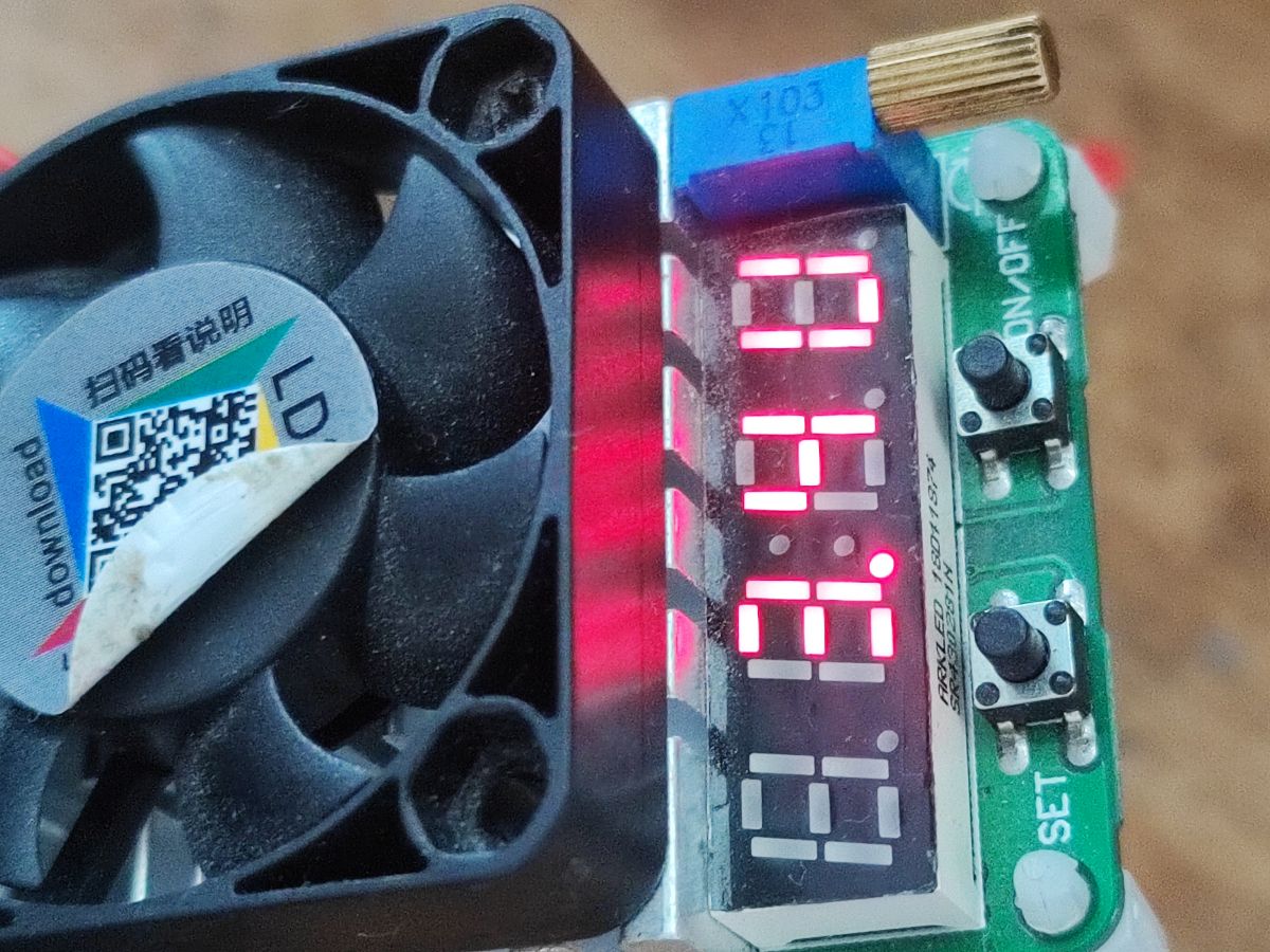

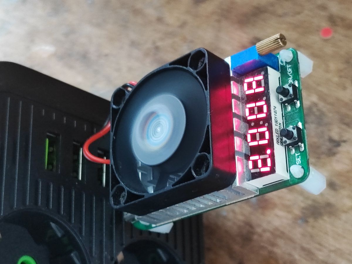

    A więc zasilacz ma raptem 12W. Sprawdźmy w praktyce:
    Zbliżenie na wentylator z naklejką QR oraz cyfrowy wyświetlacz z czerwonymi cyframi i przyciskami funkcyjnymi na płytce elektronicznej. Tester USB z wyświetlaczem LED i wentylatorem podłączony do listwy zasilającej z portami USB.
    Po przekroczeniu prądu 2A napięcie spada momentalnie do 3.4V.
    Podsumowując, produkt wygląda ładnie i zasadniczo tylko tyle. Te 8 gniazd to nie da rady przy dużym obciążeniu (a dokładniej: przekrój żyły w środku jest za mały), a i te 5 portów USB to zasadniczo, licząc "amperowo", to moim zdaniem jest jak 1 port, bo nawet urządzenia mobilne pobierają po ponad 1A na głowę. Sam port USB C też nie wiem po co jest, skoro tylko 5V może dać, nie załączy wyższego napięcia.
    No i wyjaśniło się, czemu nie ma nigdzie informacji o tym ile mocy/prądu można pobrać z portów USB.
    Wciąż natomiast nie wiem, skąd te parametry listy przeciwprzepięciowej na naklejce? W środku nie ma nawet najprostszego układu z warystorem...

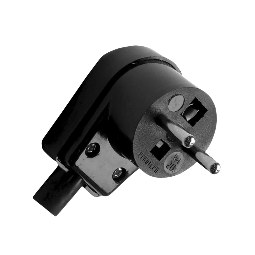

    Wtyczki tego typu jak na załączniku (oznaczenie producenta WT-20S) są nie zgodne z normami?
    Co do wygody; to jest to kwestia uznania. Ja gniazd schuko nie trawię; ze względu na to że wyżej wymienionych wtyczek używam.
