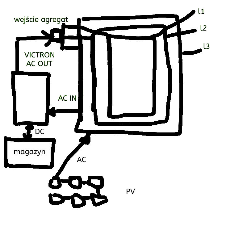

    Może narysuję.
    Schemat uproszczonego zasilania domu z Victronem, magazynem energii i mikroinwerterami PV na trzy fazy.
    Agregatu nie będzie, podpięty przez wtyczkę dla agregatu będzie Victron zasilający 3 fazy.
    Pytanie, czy Victron wytworzy odpowiednią sieć na fazach domowych, aby mikro Hoymiles ruszyły?
    Czy Victron będzie w stanie jednocześnie ładować i rozładowywać magazyn, zależnie od zapotrzebowania domu i produkcji PV?
    Czy trzeba podpiąć Victrona pod DTU zarządzające mikro, aby mógł sterować produkcją?

    Nie trzeba było, Ja dobrze zrozumiałem. wpięcie agregatu na out go spali.
    Zaraz już nic nie rozumiem,
    Agregat będzie czy nie będzie? Jak jeden multiplus ma zasilić trzy fazy? Jaką wtyczkę?

    Nie wiem czy te mikroinwertery będą współpracować z Victronem. Robiłem systemy na falownikach Fronius i EolaEdge gdzie się one dogadują z Victronem po Sunspec i dzięki temu Victron dynamicznie steruje mocą falowników on-grid w czasie kiedy mamy off-grid. Z mikroinwerterami bez Sunspec podejrzewam, że nie uda się płynna regulacja mocy i w przypadku kiedy bateria bedzie naładowana, a obiążenie niewielkie to Victron czestotliwością udusi produkcję na mikroinwerterach, ale to lepsze niż nic. Po prostu będą się wyłączać, magazyn się trochę wyładuje to one się załączą i podładują i tak w kółko.
