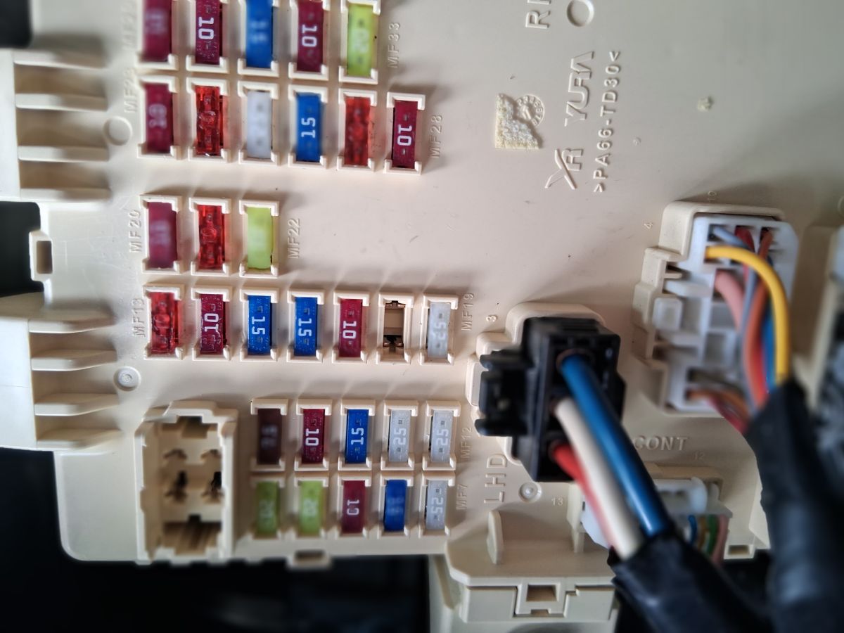

    Witam serdecznie, mam problem. Posiadam od niedawna Kia Sportage 2.0 benzyna i mam pobór prądu na module BSI na gniazdo radia 5 A poboru cały czas, pomimo że radio jest wyłączone. Odczepiłem zasilacz radia i nadal pobór. W ciągu jednego dnia rozładowało akumulator. Proszę o pomoc, czy wystarczy wymienić moduł BSI, czy ktoś miał takie coś?

    Tylko na tym jednym 20 A jest pobór.

    1-Jeśli masz alarm to on może być powodem drenowania akumulatora. Był przypadek - pojawiła się nieszczelność w syrenie od alarmu, wpadło tam trochę wody I rozładowywało akumulator .
    2- Podobnie może być z klaksonem.
    3- Przyczyną może być alternator.
    4- Moduł komfortu może mieć coś wspólnego z poborem prądu.
    Akumulator AGM (słaby- niedomagający) doprowadza iż moduły fiksują i był przypadek że wentylator nawiewu pracował non-stop dopiero nowy AGM to rozwiązał ---ot takie to hohliki.

    Ale ja po wyłączeniu bezpiecznika radia nie mam poboru, po założeniu bezpiecznika 5 amperów bierze.

    Jak radio zachowuje się po włączeniu?
    Trzeba wyjąć radio z samochodu i sprawdzić na zasilaczu.
    5A x 12V to 60 wat. Radio powinno robić się czerwone.

    Może ETACS ma wspólny bezpiecznik z radiem ?
    A wtedy prąd pobierać może już wszystko zarządzane przez moduł nawet zasilane z innego bezpiecznika :(
    Może da się odczytać przez OBD?

    Witam, temat opanowałem. Na tym obwodzie był wpięty moduł zdalnego sterowania przyczepy i po wyciągnięciu modułu jest wszystko OK, ale wtyczka do modułu ktoś źle podłączył, bo po przebadaniu wtyczki na 7 pinach pojawia się masa, a wg schematu masa ma być na 9 pinie. Nie wiem, co za instalator to robił i czemu bezpiecznik zasilający tego modułu nie wywalał?
