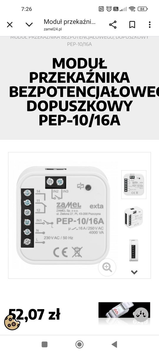

    Sterowanie bramą Hormann: jak podłączyć dotykowy włącznik beznapięciowo?
    Takie coś pomoże? Pod jakie styki podłączyć bramę?

    Bramę masz już podłączoną, i nie ma styków.
    Musisz podłączyć dodatkowy - ten linkowany przez ciebie PEP-10 [styki 11-14] na styki sterowania bramy, równolegle do styków, gdzie podłączałeś wspomniany przycisk dzwonkowy.
