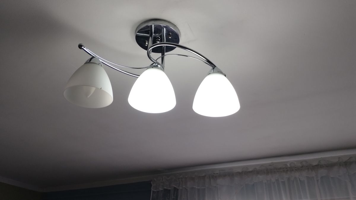

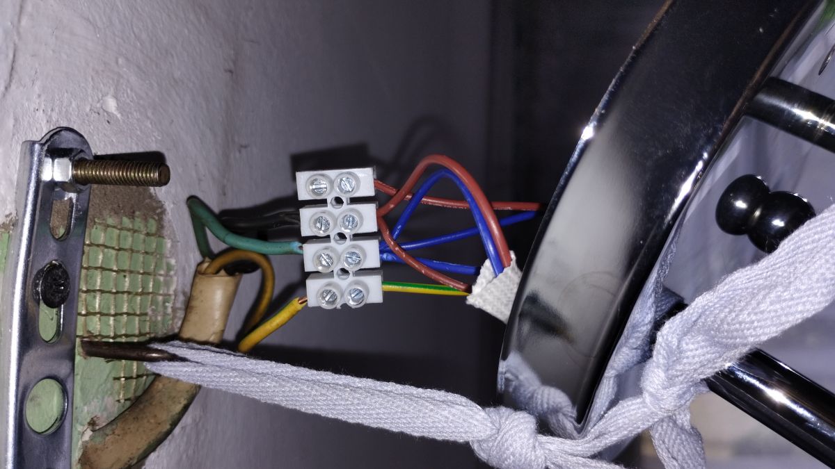

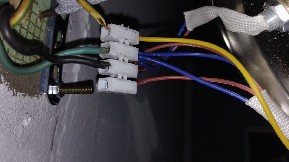

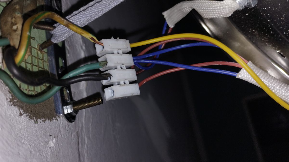

    Potrzebuję pomocy z podłączeniem żyrandola. Mam nowy żyrandol na trzy żarówki i chciałbym, żeby wszystkie trzy świeciły się jednocześnie po włączeniu światła. Z sufitu wychodzą mi trzy przewody: czarny, niebieski i żółto-zielony. Podłączyłem tak jak na załączonych zdjęciach, ale palą mi się tylko dwie żarówki, a trzecia się nie pali.
    Jak prawidłowo to podłączyć? Czy potrzebuję jakichś dodatkowych akcesoriów, czy wystarczy odpowiednio połączyć przewody?
    Czekam na informacje.

    Z lampy wychodzą trzy brązowe (dwa razem i jeden osobno) Trzeba połączyć wszystkie brązowe pod jeden zacisk.
    Te trzy brązowe mają być połączone z czarnym wychodzącym z sufitu.

    Wracając do tematu:
    - 3 przewody brązowe wychodzące z lampy pod jeden przewód czarny wychodzący z sufitu,
    - 3 przewody niebieskie wychodzące z lampy pod jeden przewód niebieski wychodzący z sufitu,
    - 1 przewód żółto-zielony wychodzący z lampy pod takiego samego koloru przewód wychodzący z sufitu (tu należy przed podłączeniem sprawdzić, czy przewód ten nie ma napięcia i faktycznie jest przewodem ochronnym!).

    Zrobiłem jak napisał clubber84
