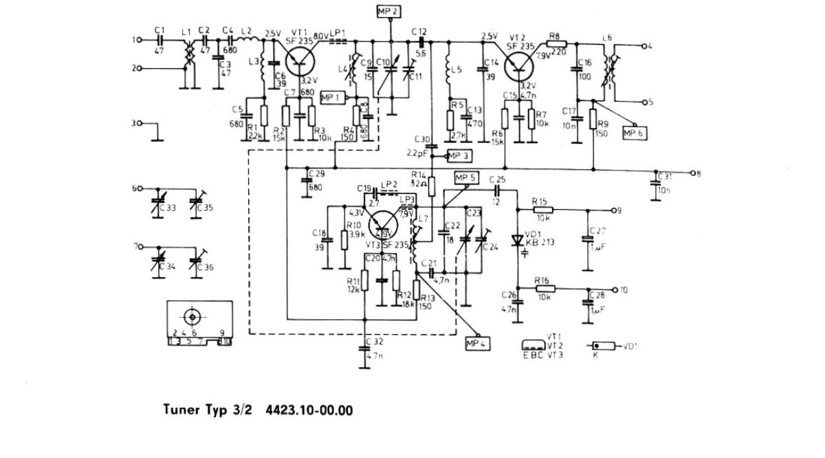

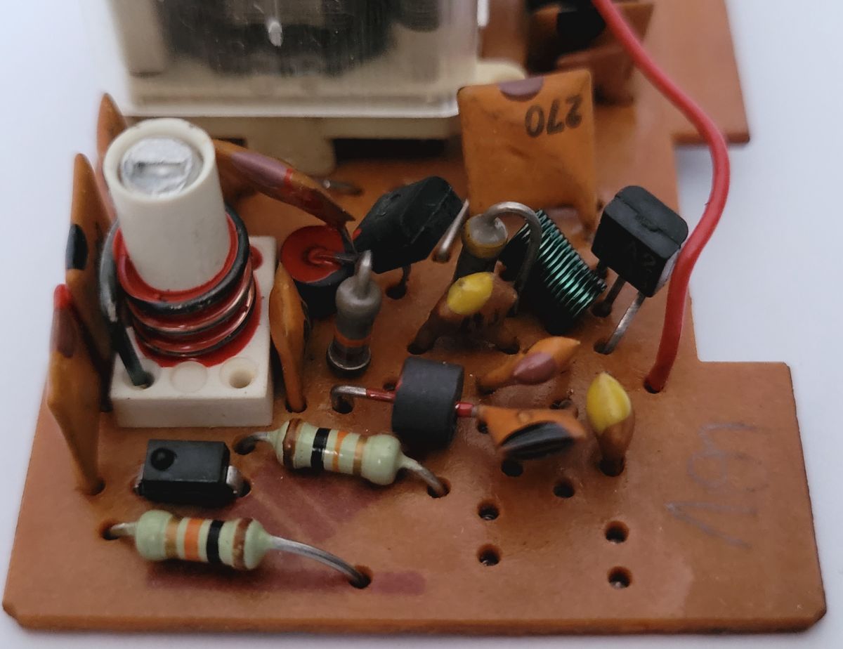

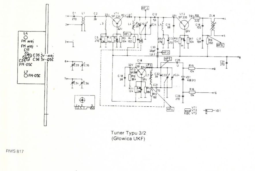

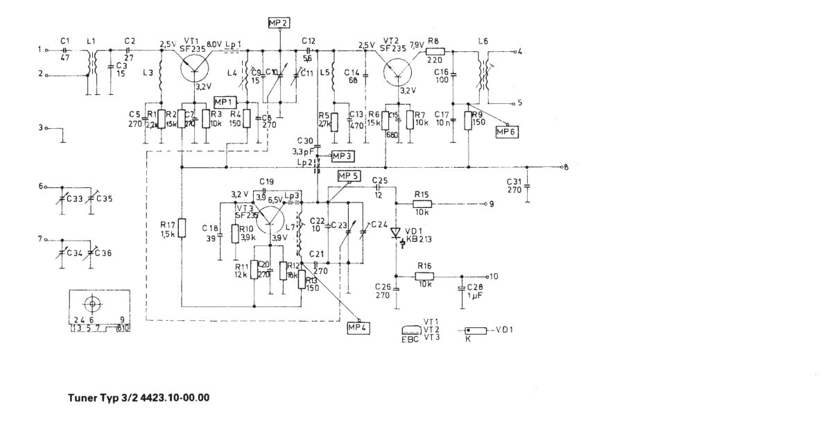

    Witam, proszę o pomoc w przestrojeniu RMS-817, przestrojenie częstotliwości na nowe. Znalazłem informację odnośnie kondensatorów, że należy wymienić C9 39 pF na 3,3 pF, C22 39 pF na 5,6 pF, C25 12 pF na 6,8 pF. Czy może ktoś potwierdzić mi tę informację i pomóc odnaleźć kondensatory, które powinny być wymienione?
    • RMS-817 – które kondensatory wymienić przy przestrojeniu na nowe częstotliwości? Eltra RMS-817 serwisówka - schem_202506270010_3.jpg (321.82 KB) Musisz być zalogowany, aby pobrać ten załącznik.

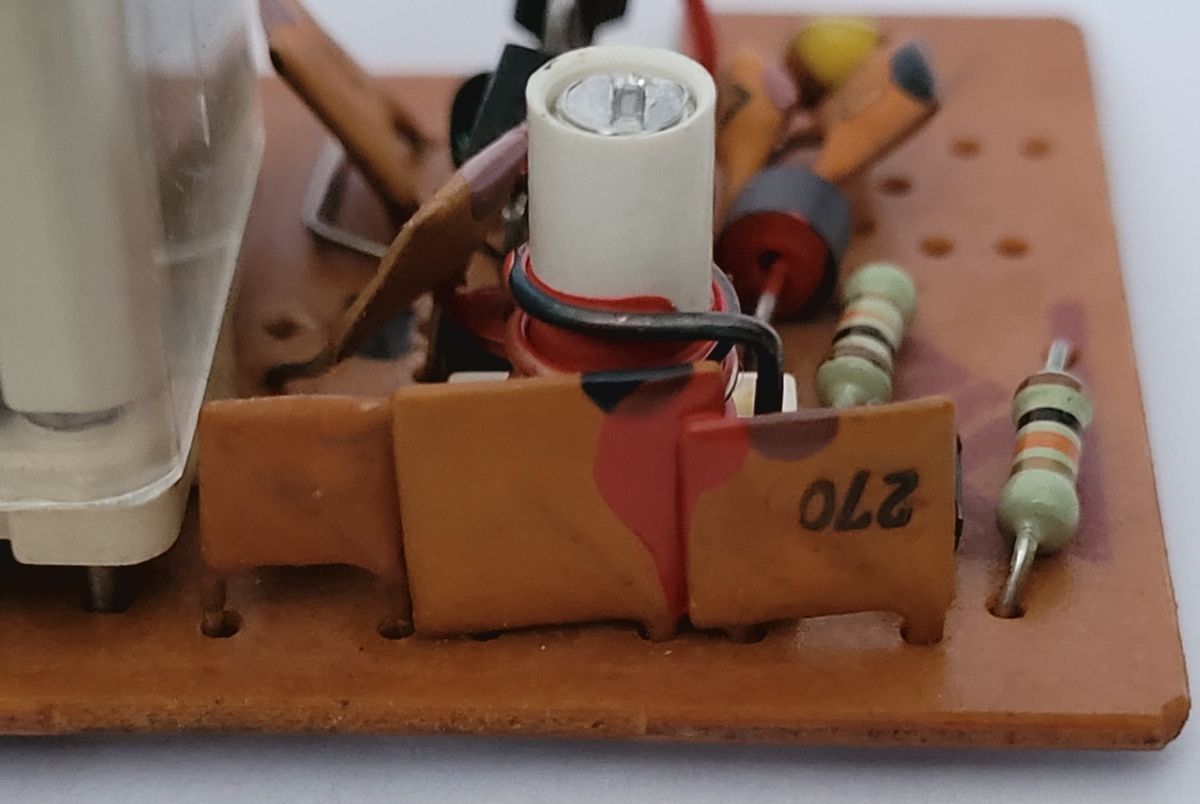

  • #2 21592337

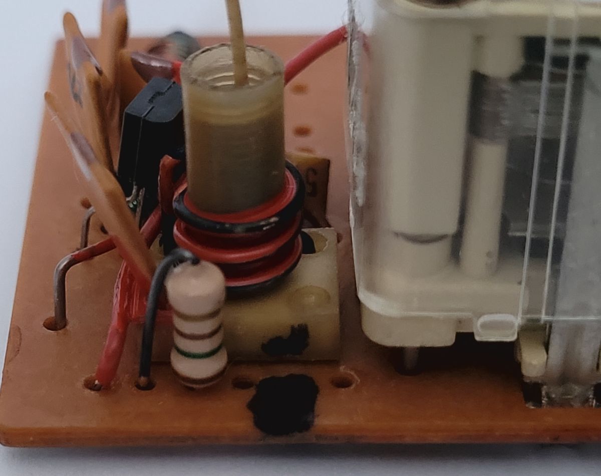

    RYSIU4022
    Posty: 27

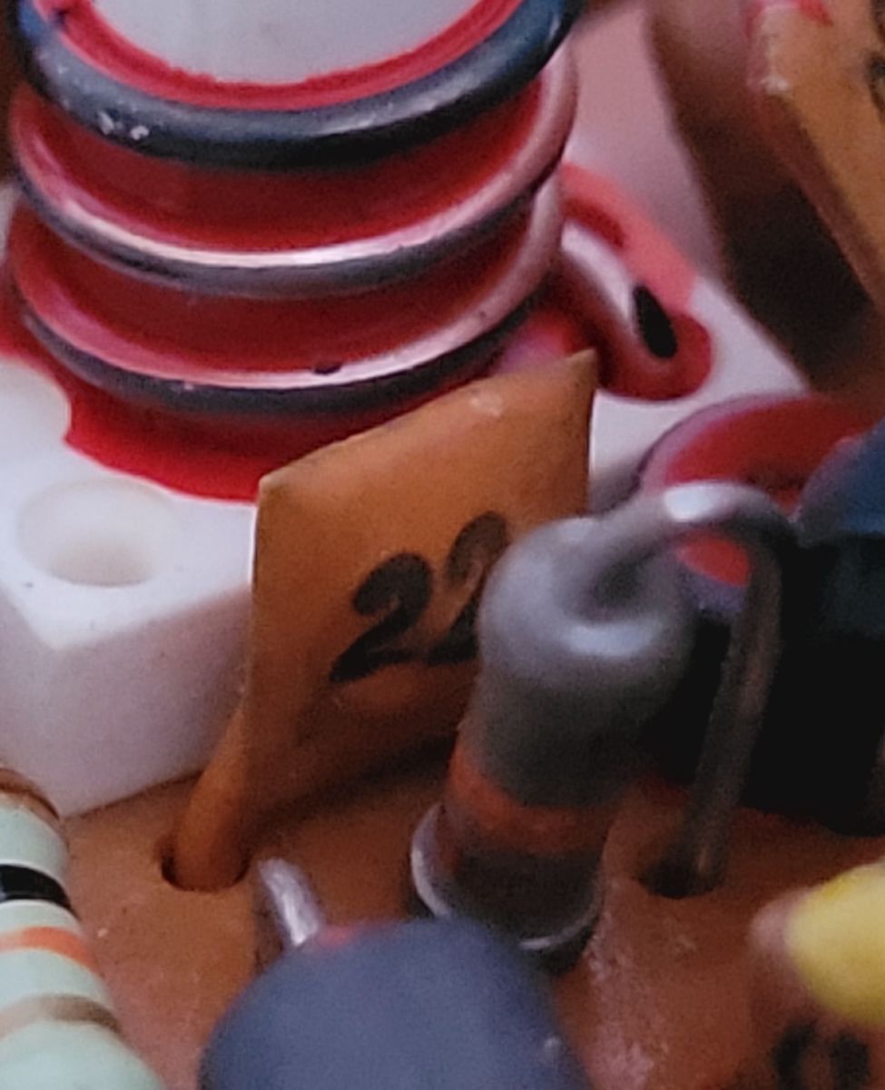

    Czy to jest C9?
    Czy to jest C22?
    Proszę o odnalezienie tego ostatniego nie mogę go zlokalizować.
    • RMS-817 – które kondensatory wymienić przy przestrojeniu na nowe częstotliwości? 20250628_193126.jpg (1.24 MB) Musisz być zalogowany, aby pobrać ten załącznik.

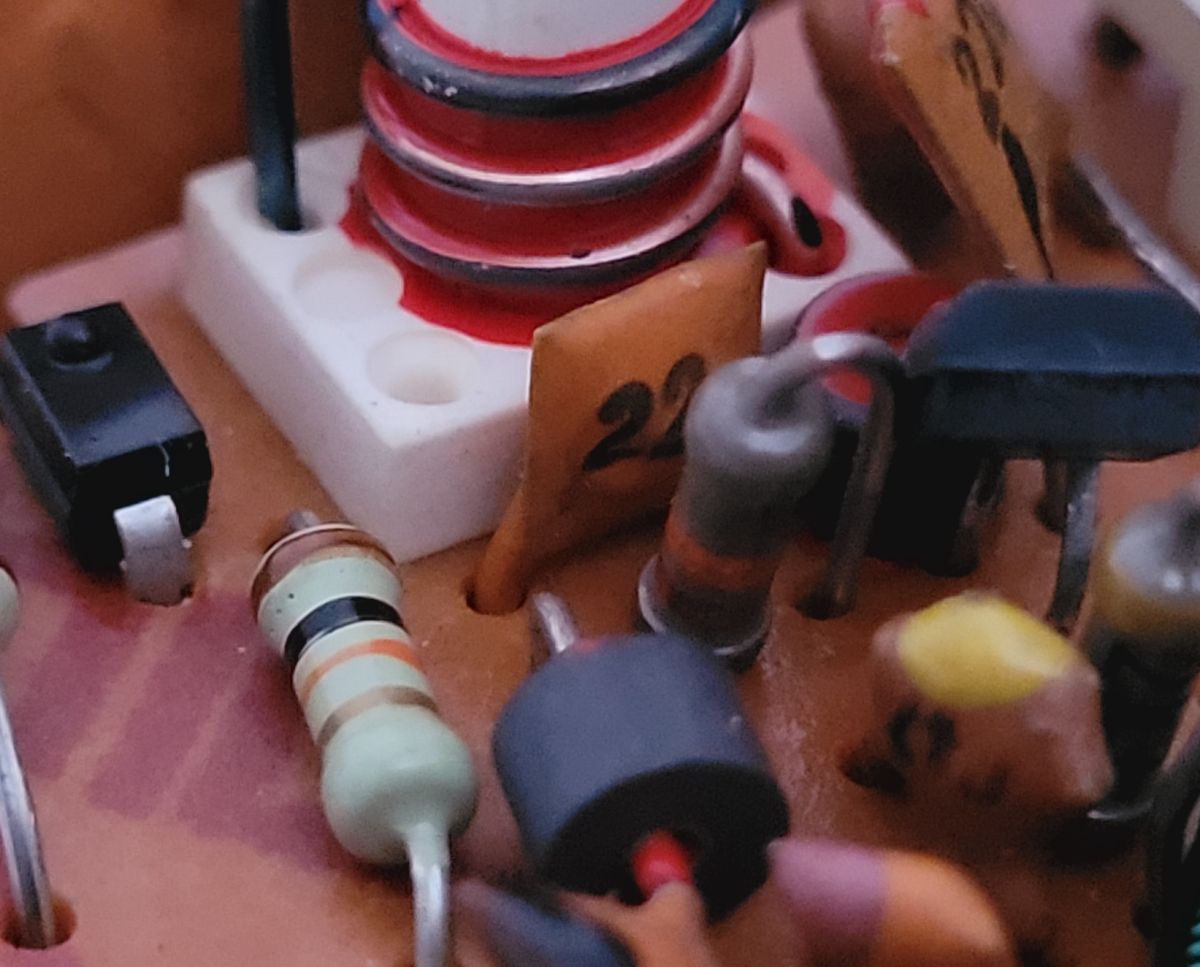

    RYSIU4022 napisał:
    Czy to jest C22?
    Raczej C18, jaką ten ma pojemność?

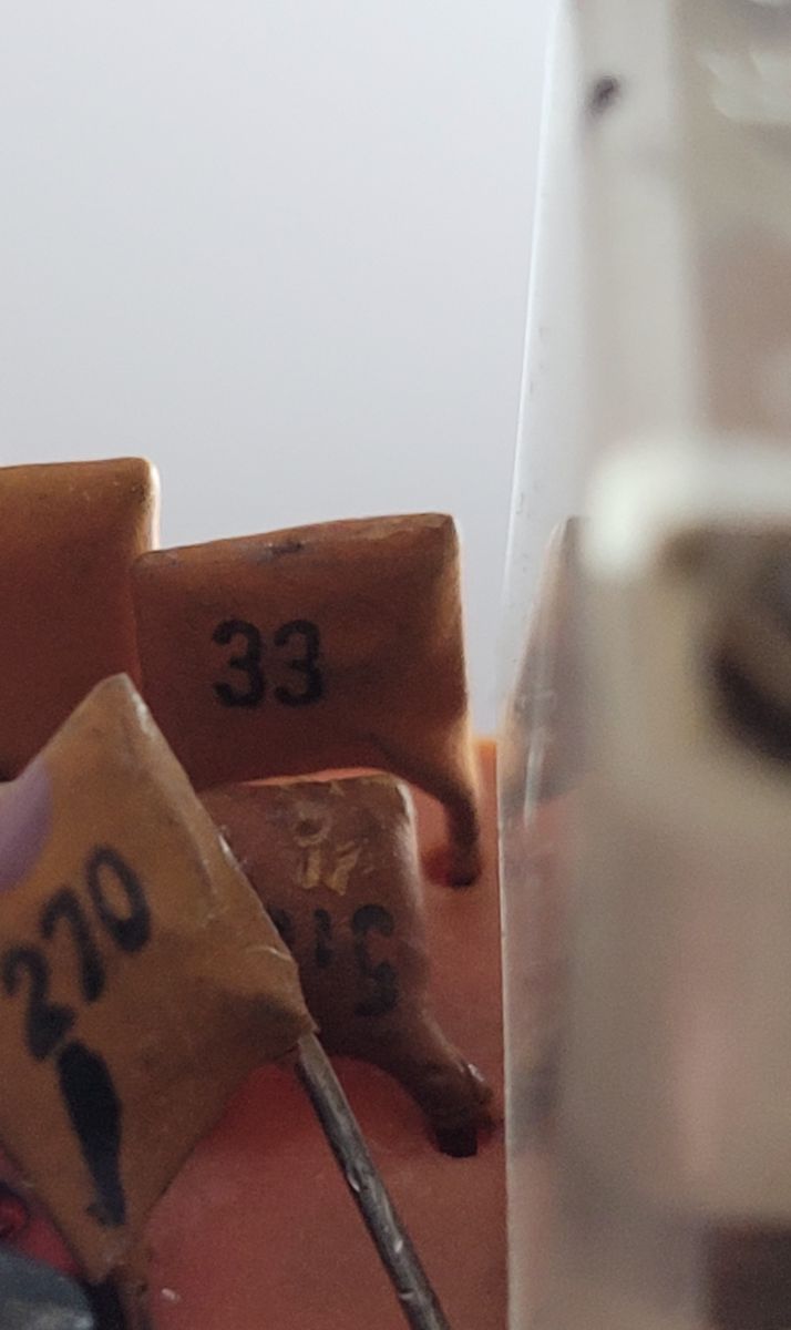

  • #4 21592734
    RYSIU4022
    Posty: 27
    >>21592585
    33 pF

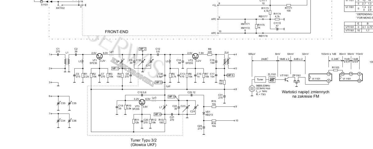

    RMS-817 to SKR-700 wyrób RFT na rynki KDL. Odbiorniki różniły się zakresem pracy głowicy UKF. Czy nie prościej wrócić do oryginału? Nawet numeracja elementów jest identyczna.
    W odbiorniku SKR-701 taki sam model głowicy w wersji nieco uroszczonej.

    RYSIU4022 napisał:
    33 pF
    To jest C22.

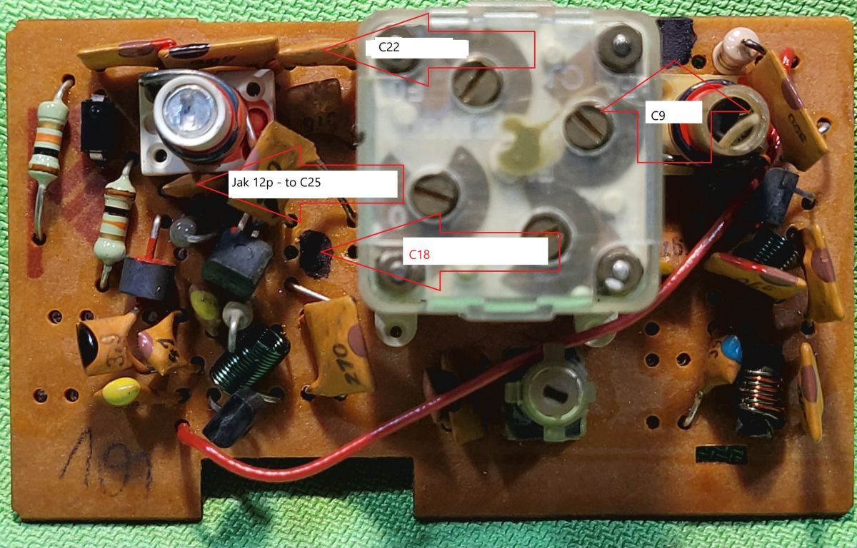

  • #7 21593184
    RYSIU4022
    Posty: 27

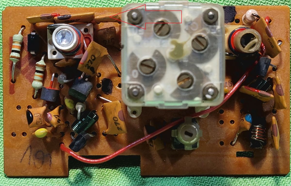

    Dobrze. A te pozostałe? Czy będzie możliwość ich zlokalizowania?

    Są małe nieścisłości, a mianowicie :L3obw.rez.wej. z C2
    L4 - obw.rez.wzm.w.cz.FM, C 9,10,11 do obw.rez.w.wcz.FM L 7 -heterodyna FM
    C - 22.23. 24 do obw.rez.heterodyny FM
    ZL 6 -obw.rez.p.cz. 10,7 MHz plus C 16 ,to jest dopasowanie wyj.głowicy do wej.wzm.p.cz.
    Co do odszukania tych kondensatorów to naprawdę trzeba nad tym posiedzieć to nie tak łatwo bo trzeba odwracać płytkę i sprawdzać. Na odległość nie brałbym się za to.

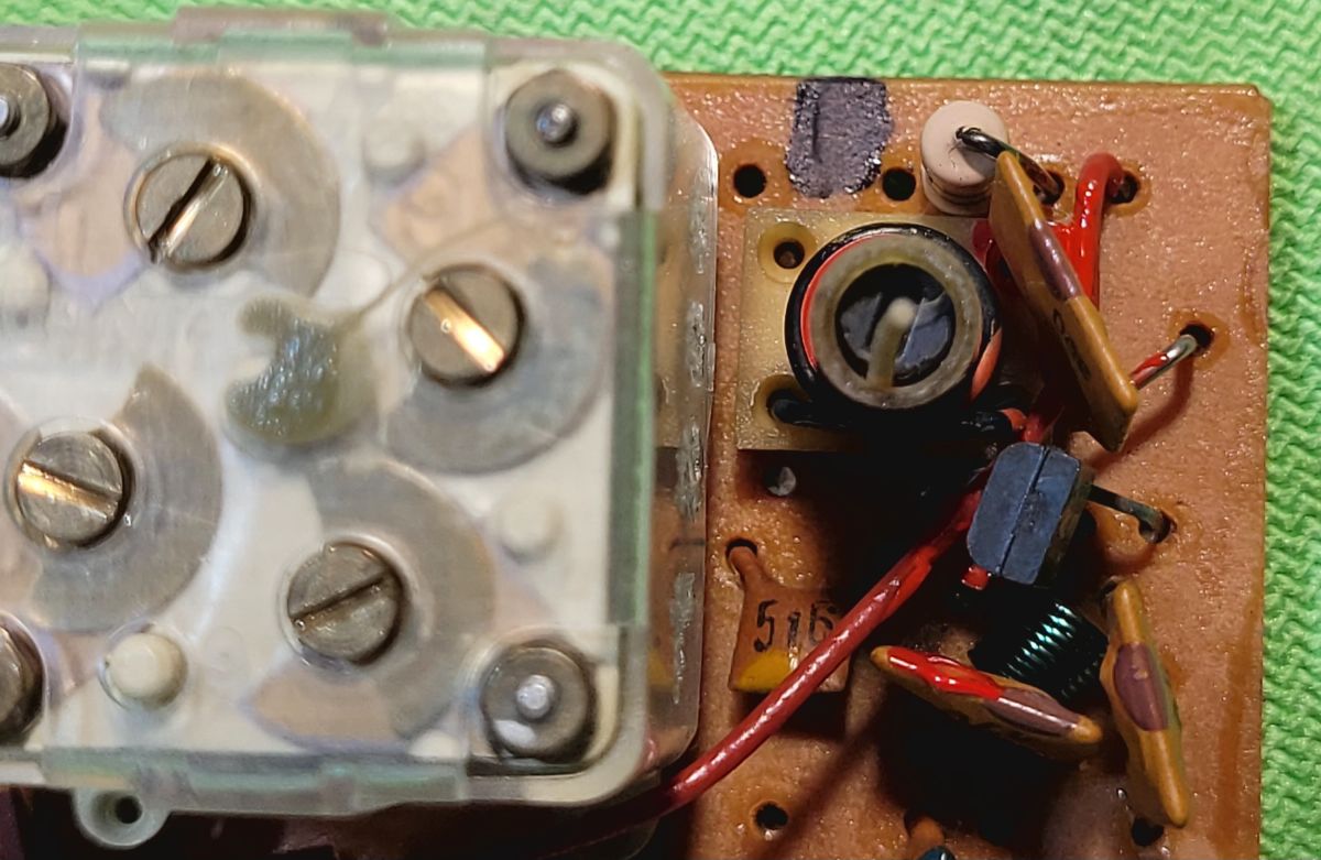

  • #10 21593282
    RYSIU4022
    Posty: 27
    >>21593268

    Na schemacie jest taka pojemność? Wkładali coś "aby jako tako działało".

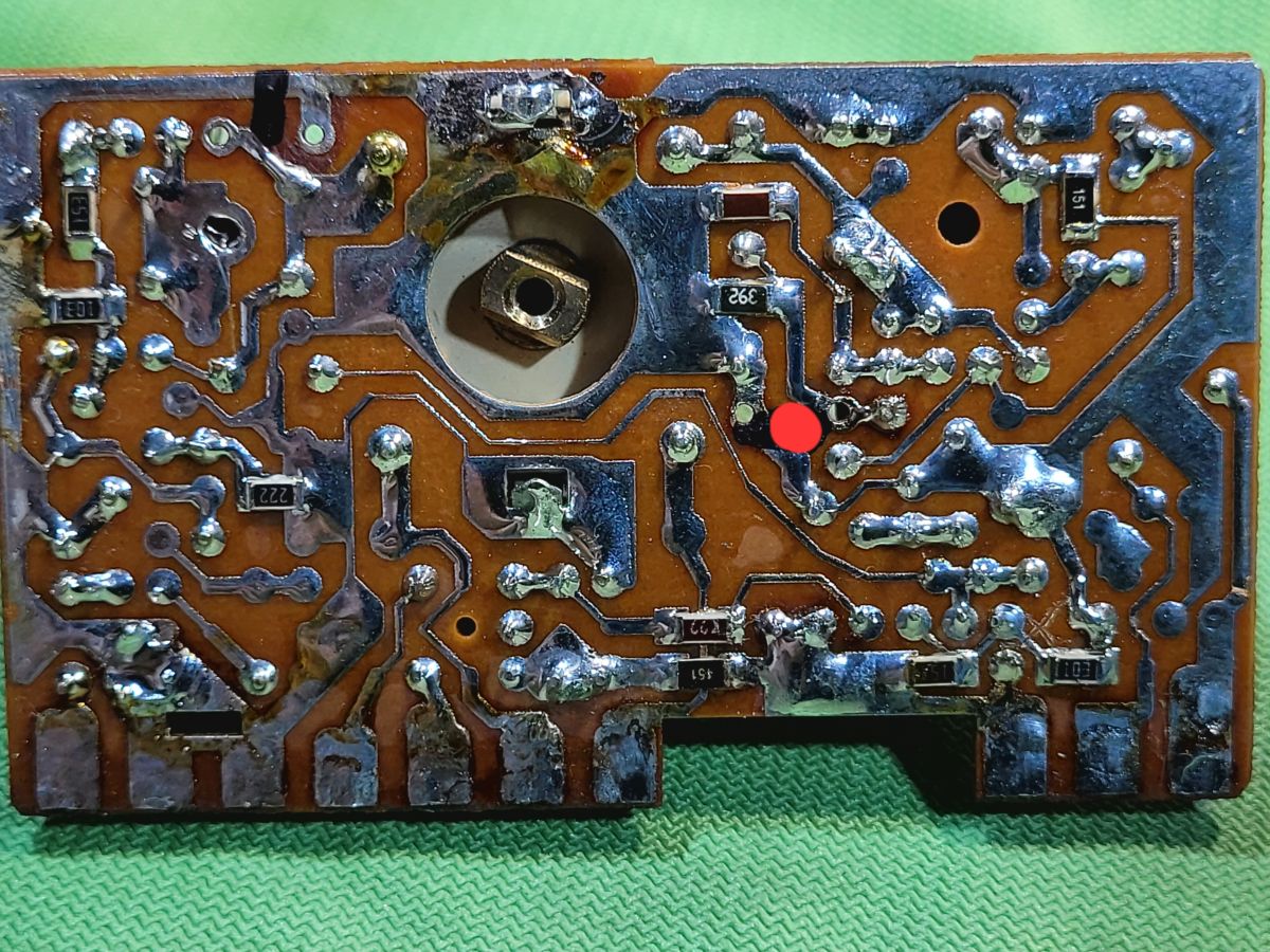

  • #12 21593297
    RYSIU4022
    Posty: 27
    >>21593287 czyli C25
    >>21593287
  • #13 21593307
    Józio17
    Posty: 1165
    Pomógł: 204
    Ocena: 197
    Ze schematu i układu ścieżek tak to widzę. C25 jest od ARC i nie ma poprawnej wartości.

    Obstawiam, że odbiornik był marnie zestrojony lub zastosowano w głowicy UKF tranzystory-odpady na etapie produkcji (bo lepszych w danym roku nie mieli). Kość TDA4100 = A4100 w torze p.cz. ma przyzwoite parametry (niech się tu schowają proste tory p.cz. na 3 tranzystorach, dzieli je przepaść od tej kostki), głowica jak na przenośny odbiornik też widać, że w RMS-817 jest lepszej klasy, bo 3-tranzystorowa z mieszaczem obcowzbudnym.
    Prostsze odbiorniki z głowicą 2-tranzystorową - czyli z kulawym mieszaczem samowzbudnym, oraz scalonym torem p.cz. z podobnej generacji układami p.cz. (UL1219 - dużo prostsza kość niż A4100) potrafią na macierzystej teleskopowej antence ~30cm
    w bloku, odebrać stacje z nadajników kilkadziesiąt kW z odległości > 100km.
    Taki odbiornik jak tępy, to by trzeba było prześwietlić go pod kątem amplitudy drgań heterodyny i jaki % tej amplitudy otrzymuje mieszacz. A jak mieszacz w układzie WB ma liche wzmocnienie to przerobić na WE - jak w lepszych głowicach z tunerów. Dodatkowo może pomóc zmniejszenie R8 w kolektorze VT2 z 220 Ohm do 100 Ohm.
    Może się okazać też potrzeba zmniejszenia C14 68pF, bo tworzy on dzielnik pojemnościowy z C30 3p3 v 3p9, który dodatkowo osłabia sygnał. 68p/3p9 =~ 17,4
    W innych egzemplarzach 39p/2p2 =~ 17,7
    Dodatkowo dochodzi duża pojemność sprzęgu C12 5p6 (tu zawsze jest kompromis, za mały sprzęg siada czułość, za duży sprzęg przy okazji niepożądanie osłabia sygnał heterodyny, dla której obwód z L5 pracuje - minus 10,7MHz poza rezonansem dla heterodyny i "przywiera" też jej użyteczną cześć sygnału (stąd lepsze mieszacze mają rozdzielone podawanie sygnałów ze wzmacniacza w.cz. i heterodyny na osobne wrota-wejścia (a tu RMS-817 jak w 90% odbiorników z mieszaczem sumacyjnym, sumowane na żywioł, na jedno wejście), by jeden sygnał nie wpływał degradująco na drugi, bez względu na ich sposób podawania zespołami pojemności już na osobne wejścia rozbudowanego mieszacza).
    Teraz wystarczy porównać podobne tory podawania sygnału heterodyny na mieszacz w głowicach z tunerów gdzie jest np. sprzęg z cewką wzmacniacza w.cz. przez szeregowy 2p2, do masy 4p7, a heterodyna podawana przez 0,5pF co daje 4,7/0,5 =~9,4 (nie uwzględniając już w uproszczeniu też częściowo pojemności sprzęgającej ze wzmacniaczem w.cz. która ten stosunek podziału powiększa).
    Aby mieszacz rozwinął skrzydła to musi na wejście mieć podane w okolicy przynajmniej 200mV p.p. (do około 400mV p.p. max, bo powyżej mieszacz zacznie produkować za dużo śmieci na wyjściu) sygnału heterodyny, jeżeli w wyniku tego dzielnika pojemnościowego na mieszacz trafiają jakieś tylko strzępy oczekiwanego sygnału heterodyny (sama heterodyna na cewce L7 też może w kulawym egzemplarzu głowicy generować lichej amplitudy sygnał zamiast kilka V p.p.) to i finalnie z głowicy wychodzą też tylko opary sygnału i radio finalnie tępe jest.
    Nieraz może się okazać, że trzeba lekko podregulować stałoprądowy punkt pracy mieszacza dzielnikiem rezystorowym na bazie, aby znalazł się w punkcie pracy optymalnym jako mieszacz (na zakrzywieniu ch-ki, poniżej liniowego punktu pracy, by miał największą sprawność mieszania) i wypluwał z siebie wtedy najwyższą amplitudę p.cz.
    Jak się przestraja tylko na zasadzie gotowca przełożenia pojemności, to potem efekt finalny bywa często lichy co do czułości, gdy "przestrajacz" sobie nie posprawdza w głowicy kluczowych sygnałów w.cz. (oraz co z tego finalnie po przejściu przez filtry p.cz. trafia na wejście kości p.cz.) to i głowica (odbiornik) potem chodzi np. na 25% swoich zakładanych osiągów. W prostych odbiornikach też często nikt się tam nie doktoryzował nad zestrojeniem tego na przysłowiową igłę już na etapie produkcji, bo to nie był sprzęt hi-fi i czas był ograniczony w procesie produkcji, by nadal stosunek cena/jakość był opłacalny dla producenta i nie poszedł z torbami, bo na sól by nawet nie zarobił poświęcając każdemu takiemu egzemplarzowi radiomagnetofonu na etapie strojenia głowicy UKF chociaż z 15 minut.
