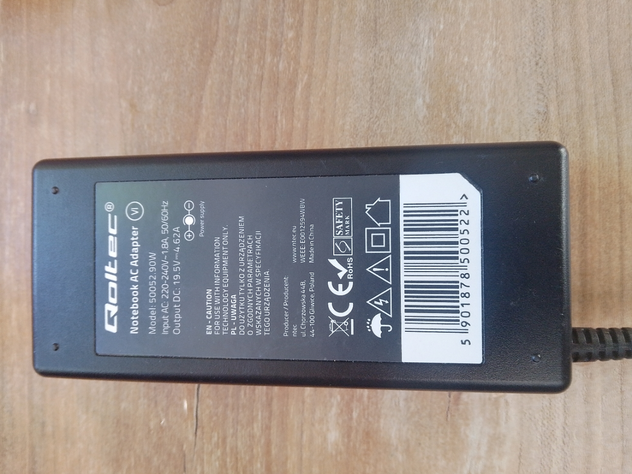

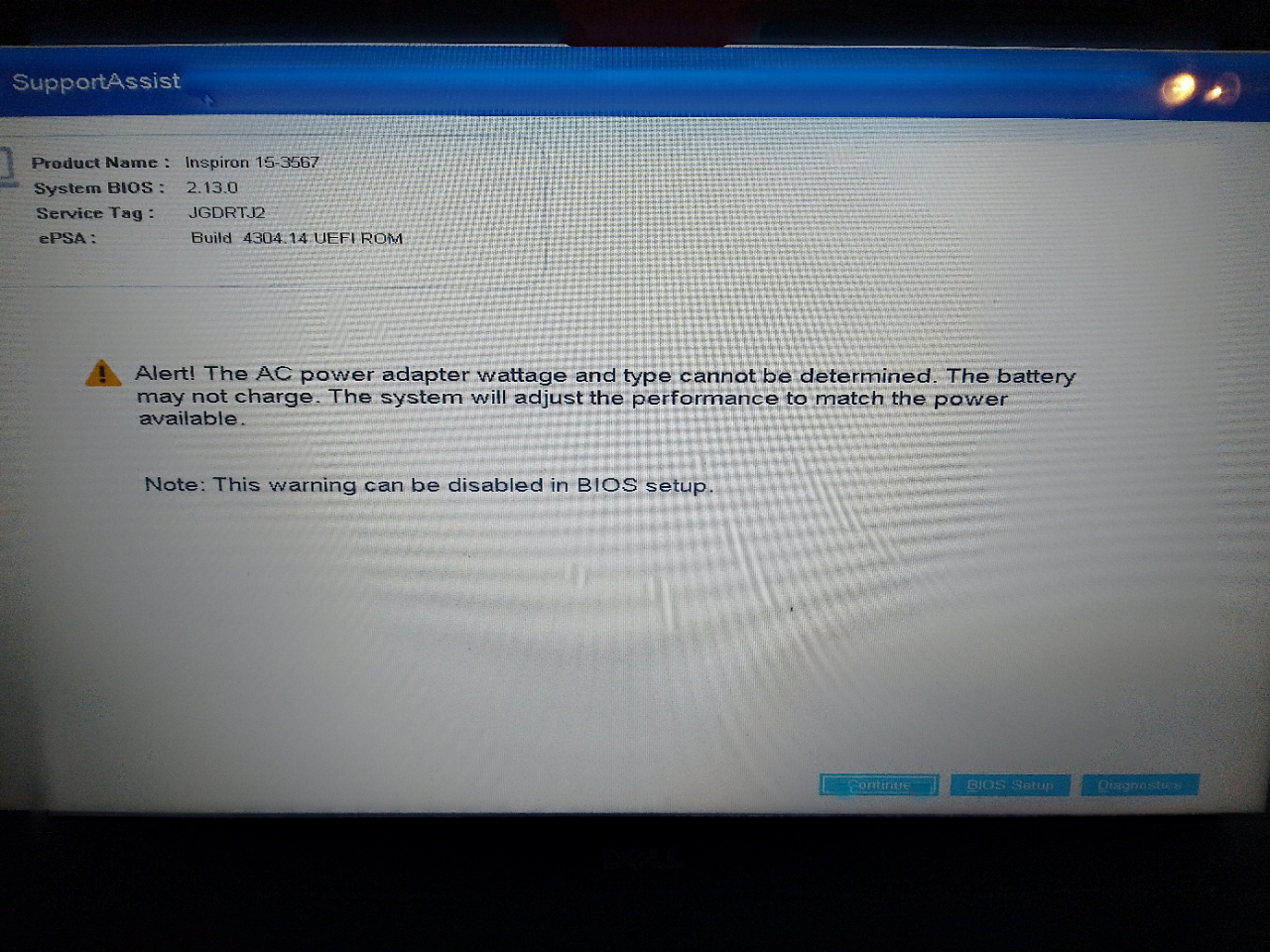

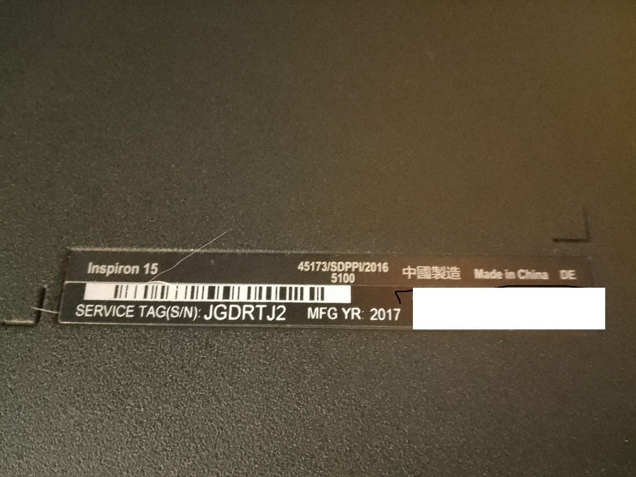

✨ Laptop Dell Inspiron 15-3567 z procesorem i3 i 4GB RAM pod systemem Windows 10 wyświetla komunikat o problemie z zasilaczem przy uruchamianiu. Po naciśnięciu CONTINUE system startuje, lecz wydajność jest obniżona, a laptop działa tylko na zasilaczu, gdyż bateria jest uszkodzona lub nie jest ładowana. Dyskusja wskazuje, że główną przyczyną problemu jest uszkodzony lub nieoryginalny zasilacz, który nie dostarcza właściwego napięcia na pinie identyfikacyjnym wtyczki. Zaleca się podmianę zasilacza na oryginalny model 65W (19.5V/3.34A) z wtykiem 4.5x3.0 mm, dedykowany dla Inspiron 15-3567. Po wymianie zasilacza bateria może zacząć się ładować, a wydajność laptopa wróci do normy. Możliwe jest użycie adaptera z wtyku 7.4x5.0 mm na 4.5x3.0 mm, jeśli posiadany zasilacz ma inny rozmiar wtyczki. Weryfikacja problemu może polegać na podłączeniu innego zasilacza lub testowaniu obecnego na innym laptopie Dell.
