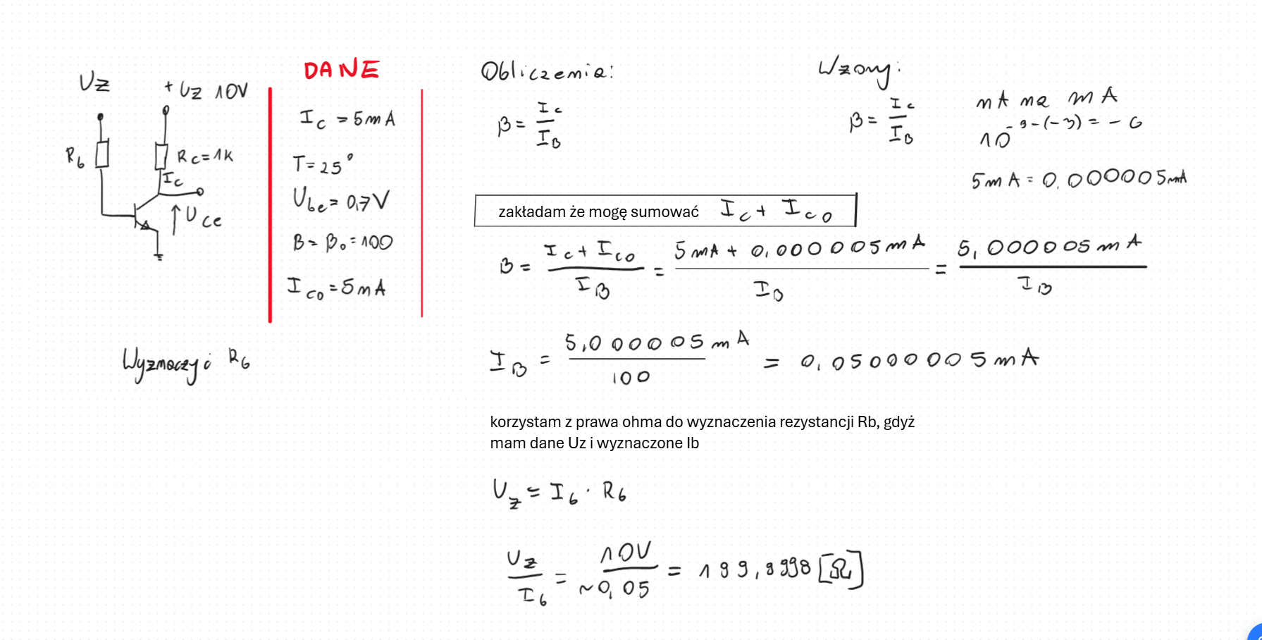

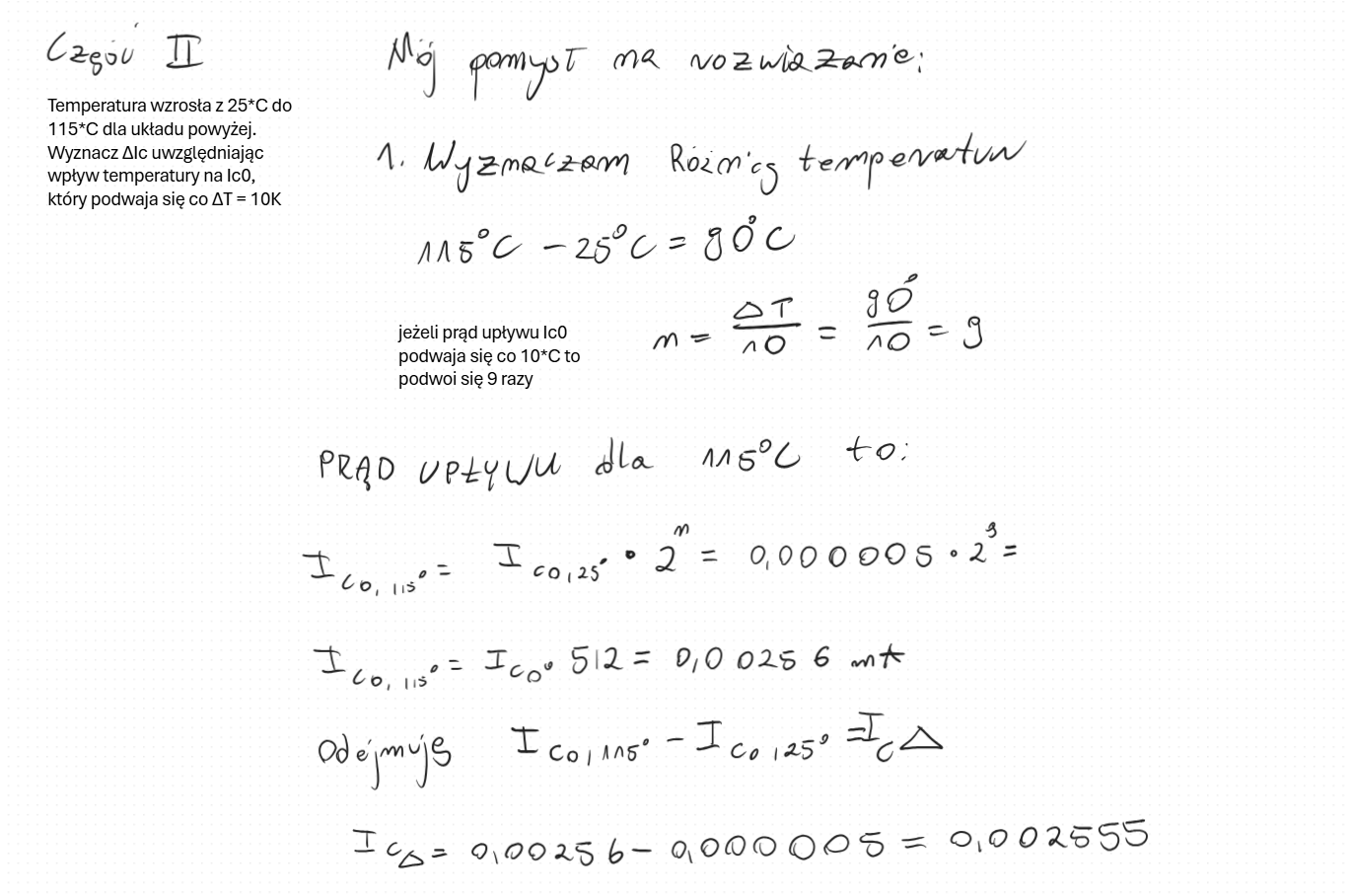

    Witam szanownych Państwa najserdeczniej, chciałbym zaprezentować swój pomysł na rozwiązanie powyższego zadania, który umieściłem w dwóch częściach.
    Pierwszym jest ten z ręcznie narysowanym schemacikiem, prosiłbym o informację zwrotną, czy to, co tutaj zrobiłem,j est poprawne. Nie ukrywam, że potrzebuję informacji zwrotnej dość pilnie.
    Z góry dziękuję!

    >>21593985 Rzeczywiście, a czy przynajmniej rozumowanie poprawne?

    >>21593955
    W pierwszym zadaniu nie ma nic o prądzie zerowym, więc prąd Ico bym zignorował (ale jeżeli już chcesz go uwzględniać w wyznaczaniu prądu bazy, to uwzględnij, że prąd bazy ma wywołać prąd 5 mA minus prąd Ico, bo Ico płynie zawsze, również przy zerowym prądzie bazy).
    Prąd sterujący (płynący z Rb do bazy i dalej do emitera) jest beta razy mniejszy od prądu kolektora (oblicz prąd bazy).
    Teraz musimy wyznaczyć opornik, przez który popłynie obliczony powyżej prąd bazy przy założeniu, że napięcia zasilania tego opornika jest stabilne i zawsze równe napięciu zasilania, ale na końcówce opornika podłączonej do bazy też pojawia się napięcie BE. W odróżnieniu od zapięcia zasilania napięcie na bazie jest niezbyt stabilne (zmienia się dla różnych wysterowań bazy, powiedzmy od 0,65-0,75 V - do sprawdzenia w katalogu), ale szczęśliwie w zadaniu podano jego dokładną wartość (teraz oblicz napięcie na oporniku).
    Pozostaje wyznaczyć rezystancję Rb, dla której przy obliczonym powyżej napięciu przepłynie przez Rb obliczony powyżej prąd (który od plusa zasilania przez Rb wpłynie do bazy i dalej do emitera, skąd zamknie obwód w minusie zasilania). Tak na oko powinno być dużo ponad 100 kΩ.

    Dobrze, dziękuję za pomoc, widzę już, co źle zrobiłem.
