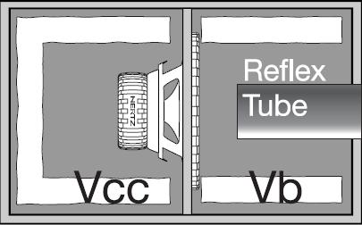

    Witam. Chce kupić hertza es250. Gdy wszedłem na stronke hertza znalazłem wszystko o tym głosniku http://www.hertzaudiovideo.com/Doc/pdf_es250.pdf . Są tam podane 4 rodzaje obudów. Ja sie na tym zadobrze nie znam i możecie mi poradzić która z tych obudów bedzie najbardziej łupać basem???

    Najladniejszy bas bedzie z obudowy zamknietej.Zas wiecej basu i nie tak pieknie brzmiacego jak z obudowy zamknietej,bedzie z obudowy bas reflex,Wszystko zalezy od tego,czego oczekujesz od suba,sadzac po twoim poscie,to najlepsza dla ciebie bedzie bas-reflex(bedzie bardziej lupac,hehe :D:D )

    Obudowy bandpass sa bardzo trudne do zestrojenia.Niby wszystko podane co i jak zrobic,ale nie mam pojecia jak wyjdzie.

    aha czyli dla mnie najleprza bedzie zwykła obudowa z br??? Bo mam dobrego stolaża co zrobił by mi obudowe bandpass bez problemu, tylko nie wiem czy to bedzie leprze

    Zrob obudowe bass-reflex,nie pchaj sie w bandpass,nie chodzi o jakosc wykonania,stolaz napewno by ladnie ja zrobil,tylko o zestrojenie tego zeby to gralo jak nalezy,w warunkach "domowych" ciezko sie robi takie obudowy.

    aha dzieki wielkie. Ale mam nastpny problem. Hertz podaje że do obudowy br pudło ma mieć 28l. Pojemnośc da sie taką zrobić, chodz i tak jest mała, ale br ma mieć szerokość 6.2 cm i 26 cm długości. Czy ktoś wie z kąd wytrzasnąć takiego br??? Albo czy można zamątować dwa bas reflexy, ale żeby były krutrze???

    ps. najprościej przedłuzyc bassrefleks poprzez doklejenie do niego zwykłej rury PCV. Ot, i cała fiozofia!

    Stary są porty bass-reflex w różnych kształtach!Widziałem port kolankowy jeśli ci się normalny nie zmieści na stronie EM-PHASERa.Wystarczy poszukać i już!

    Przeszukałem i nic nie znalazłem. Rury pcv też nie moge nigdzie dostać bo są albo 50mm albo 100mm średnica. Ma ktoś jeszcze jakiś pomysł??? Może ożna ją jakoś zrobić???
