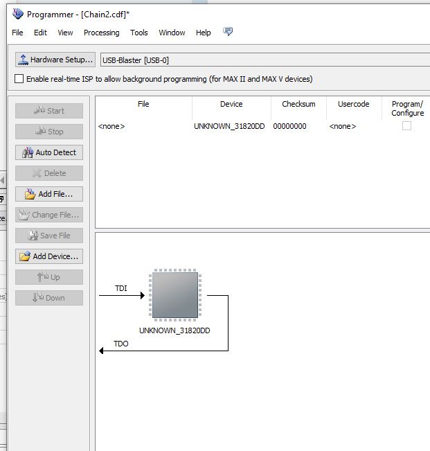

Mam problem z zaprogramowaniem mikrokontrolera Altera 10M08SAE144C8G
Zbudowałem na nim kartridge z tego projektu:
https://github.com/robinhedwards/UltimateCart
Wiem że nalezy użyć programu Quartus (jest to nawet opisane na Githubie strony autora) oraz USB Blastera. Nie mam doświadczenia w pracy z Quartusem a wydaje mi się że program ten nie obsługuje tego kontrolera.
Przy próbie wykrycia go dostaje screen że urządzenie nieznane (patrz załącznik) oraz przy próbie dołączenia pliku (.pof) do zaprogramowania jest taki oto komunikat:
Error (210009): Device 10M08SAE144 is not supported
Wydaje mi się że nalezy dograć być może jakąś bibliotekę obsługującą ten typ altery ale trochę błądze w poszukiwaniach tego.
Prosiłbym o poradę.
Udało mi się zaprogramować tą altere dla Ultimate Carta. TO co u mnie zadziałało to wesja Quartus 17 (chyba pierwsza z 2017 roku) Jest to olbrzymia instalka pobiera sięponad 26 Gb. Ma bardzo dużą ilość obłsugiwanych układów w tym Max10. Ta wersja działa spokojnie z Win10. Mozna to pobrać z tego miejsca:
https://www.intel.com/content/www/us/en/softw...design-software-version-17-0-for-windows.html
Pakiet zawierający ten układ nazywa się Max10-17.0.0.595.gdz. Pakiet instaluje się razem z główną instalacją.
Niestety ta wersja jest płątna ale na szczęście można ją odpalić na 30 dni co mi w sumie wystarczyło bo pewnie to jedyna taka moja akcja. Jeśli ktoś kiedyś będzie budował sobie ten Cartridge to zapewne te informacje będą przydatne. Taka ciekawostka Kartridge przed zaprogramowaniem altery pobiera 100mA w doskokach do 110mA po zaprogramowaniu bierze 140mA.
Pozdrawiam serdedcznie.
