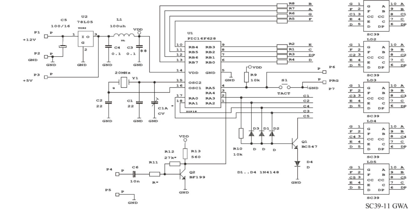

    Witam!
    Czy ktoś wykonał ten miernik z wyświetlaczem 5 cyfr ze wspólną anodą? W przypadku wspólnej katody wszystko OK – świeci 4. cyfra, natomiast 5. jest wygaszona. U mnie przy wspólnej anodzie 5. cyfra podświetla się, po podaniu częstotliwości na wejście na 5. cyfrze nie są wygaszane zbędne segmenty. Dodatkowe diody i tranzystor wlutowuję zgodnie z opisem dla wspólnej anody, program również dla CA. Proszę o sugestie, jak z tego wybrnąć.

    Schematu mamy się domyślać...

    Z opisu działania wynika, jakbyś zrobił niepoprawny układ bramki z Q1. Dla wersji CA wszystkie porty Ra0...Ra3 w stanie niskim mają załączyć Q1 (bramka NOR). Pokaż schemat Twojej wersji bramki.
    Schemat podany jest dla wersji CC, pewnie brakło portów i autor wysterował piątą cyfrę bramką z tranzystorem i diodami. Dla wersji CA tę bramkę należy przerobić wg opisu:
    W celu dostosowania układu do wyświetlacza ze wspólną anodą należy odwrócić polaryzację diod D1, D2, D3, D4 oraz zastosować tranzystor typu PNP (np. BC557 lub podobny). Dodatkowo diodę D4 należy połączyć z +5 V, a nie z masą (GND).

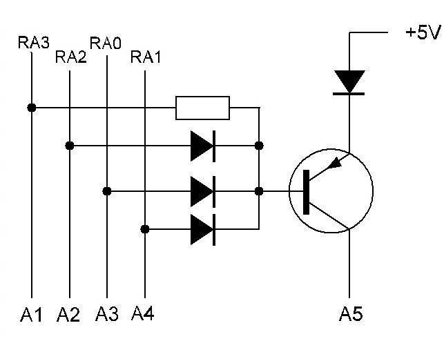

    Dziękuję za zainteresowanie.
    Schematu nie zamieszczałem, gdyż uznałem, że jest bardzo popularny.
    Oczywiście wykonałem zmiany zgodnie z wyświetlaczem CA:
    1. cyfra jest sprawna
    2. odwróciłem diody w stosunku do CC
    3. zmieniłem tranzystor na PNP
    4. emiter poprzez diodę podłączony do +5 V
    Wszystko więc zmienione na wyświetlacz CA (zgodnie z opisem).

    Ale skoro na cyfrze 5 wyświetlane są zbędne segmenty, to znaczy, że tranzystor jest złączony równocześnie z inną cyfrą.

    Programuję dla wspólnej anody (zrobiłem kilka szt. dla 4 cyfr i było OK). Dodana 5. cyfra funkcjonuje, jak poprzednio pisałem. Używam wyświetlacza, w którym wszystkie segmenty są połączone razem, a anody są wyprowadzone osobno. Wyświetlacz sprawny (sprawdzałem). Poniżej schemat, jaki stosuję. Jak zrobiłem dla 5 cyfr ze wspólną katodą, to działa OK.

    Problem rozwiązany.
    Przy przejściu na CA, aby 5. cyfra była wygaszona przy braku sygnału, należy w emiterze tranzystora PNP zamiast zwykłej diody (jak pisze autor) wstawić diodę Zenera 1,4 V, gdyż sygnały przychodzące na bazę mają wartość 3,5–4 V (zależnie od ilości świecących segmentów danej cyfry – również od rezystancji w gałęziach a–g), a emiter miał potencjał obniżony o 0,8 V (za mało), dlatego należało go obniżyć o 1,4 V. Po tej poprawce wszystko działa OK.
