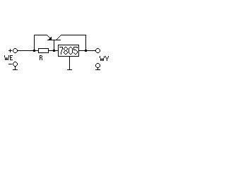

  • #8 189817
  • #9 189879
    Przemyslaw
    BD 912? PNP? Chyba nie kojarze ukladu pracy?
    A tak na marginesie: nie mozesz wykorzystac 5V z kompa i nie robic zadnych zasilaczy?
  • #10 190012
    ElGregor
    Dokładnie, potrzebny jest PNP a układ pracy masz w załączniku.
    Rezystor R trzeba tak dobrać aby spadek na nim przekroczył 0.7V przy ok. 70% prądu stabilizatora. Wtedy zaczyna przewodzić dodatkowy tranzystor i "przejmuje" na siebie nadwyżkę prądu.
    Np. dla 7805 i 1A rezystor R powinien wynosić 0.7V/0.7A = 1 Ohm
    Wadą układu jest brak ograniczenia prądu!
  • #11 190082
    Przemyslaw
    No powiem szczerze, nigdy sie nie zastanawialem nad takim ukladem ani sie z nim nie spotkalem ale pomysl wydaje mi sie ciekawy. Dzieki za wyjasnienie.
