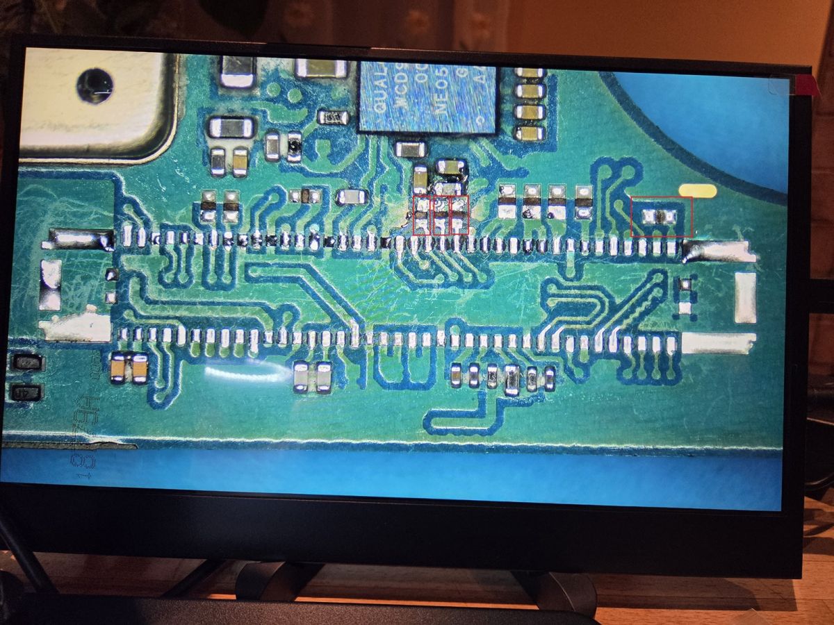

    Szanowni koledzy. Na płycie głównej Samsunga A52s wymieniałem złącze FPC. Przy demontażu starego, przy pomocy hotaira, zdmuchnąłem 4 rezystory SMD - zaznaczone na zdjęciu kolorem czerwonym. Bardzo proszę o podpowiedź, jakie wartości mają te rezystory. Te trzy równoległe nad FPC to chyba 2,2 kΩ każdy, ale mogę się mylić.
    Bardzo proszę o pomoc
    Zbliżenie na płytę główną Samsunga A52s z zaznaczonymi brakującymi rezystorami SMD
    Przekopałem internet wszerz i wzdłuż i znalazłem. Te trzy rezystory smd ułożone równolegle mają 2,2k ostatni pojedynczy to 100k Zamykam temat
