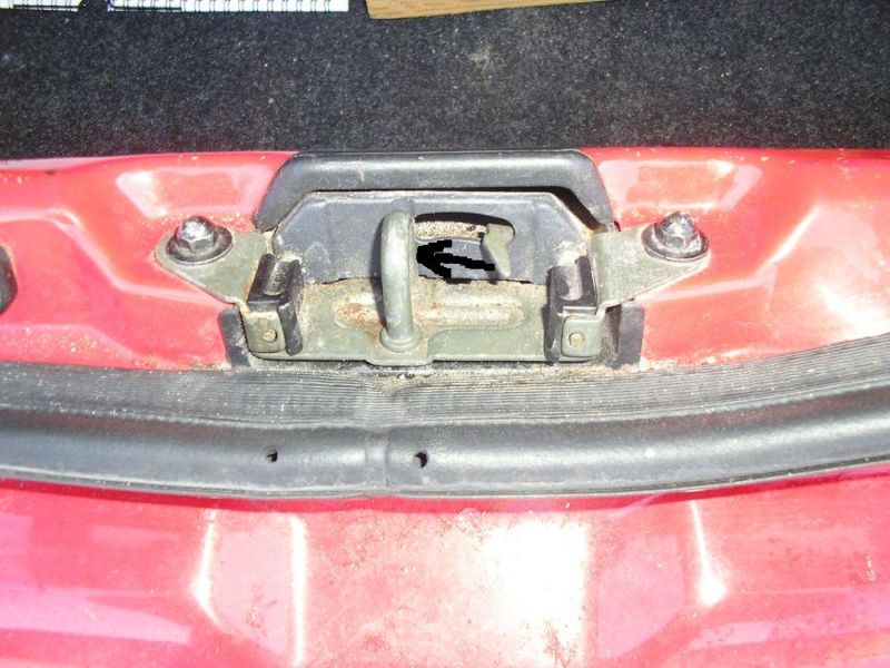

    Mam alarm SUPER FORTECA z pilotem trzyprzyciskowym gdzie na trzecim przycisku jest jeden wolny kanał (np. otwieranie bagażnika). Posiadam centralny otwierane z pilota alarmu. Z tyłu na klapie mam zlikwidowany zamek i jest otiwierany od wewnatrz tak jak to w fiatach bywa (FIAT PUNTO 1.1 3D 1996r). Jesli mam wolny jeden kanał to chcialbym sie dowiedziec czy mzona do tylniej klapy u mnie wmontowac jakos centralny zamek i zeby nie był on zseparowany z zamkami w drzwiach tylko zeby działał tylko na trzeci przycisk pilota, no i naturalnie otwierał sie tak jak do tej pory od wewnątrz.
    Jestem troszke wymagający ale może ktos wie jak to zrobic i czy w ogóle darady skombinowac takie cos :). Bardzo by mi na tym zalezało.

    Sporo kombinacji ale da sie zrobic tylko musisz zamontowac dodatkowy siłownik 12kg a do sygnału wyczhodzącego z centralki przekaznik który bedzie nim sterował nie wiem jak ta wygląda sprawa z czasem im pulsu ale to idzie dograc to jest proste Ale zamontowanie sił do zamka to kosmos nie kojaze dokładnie ale kombinacje z linkami cie czekają

    Witam Koledzy. Montowalem pare razy w punto, korzystalem z silownika elektromagnetycznego i nie bylo wiekszego problemu. Niestety szczegolow mechanicznych nie pamietam bo pamiec zawodna jest...:( cos kojarze, ze nie kombinowalem z linka bo to jak wiemy sliski temat. Raczej mechanizm rozbieralem i tam sie podpinalem z ciegnem. Strona elektryczna to bulka z maslem. Jak pisal Maniek- dodakowy przekaznik i po klopocie.
