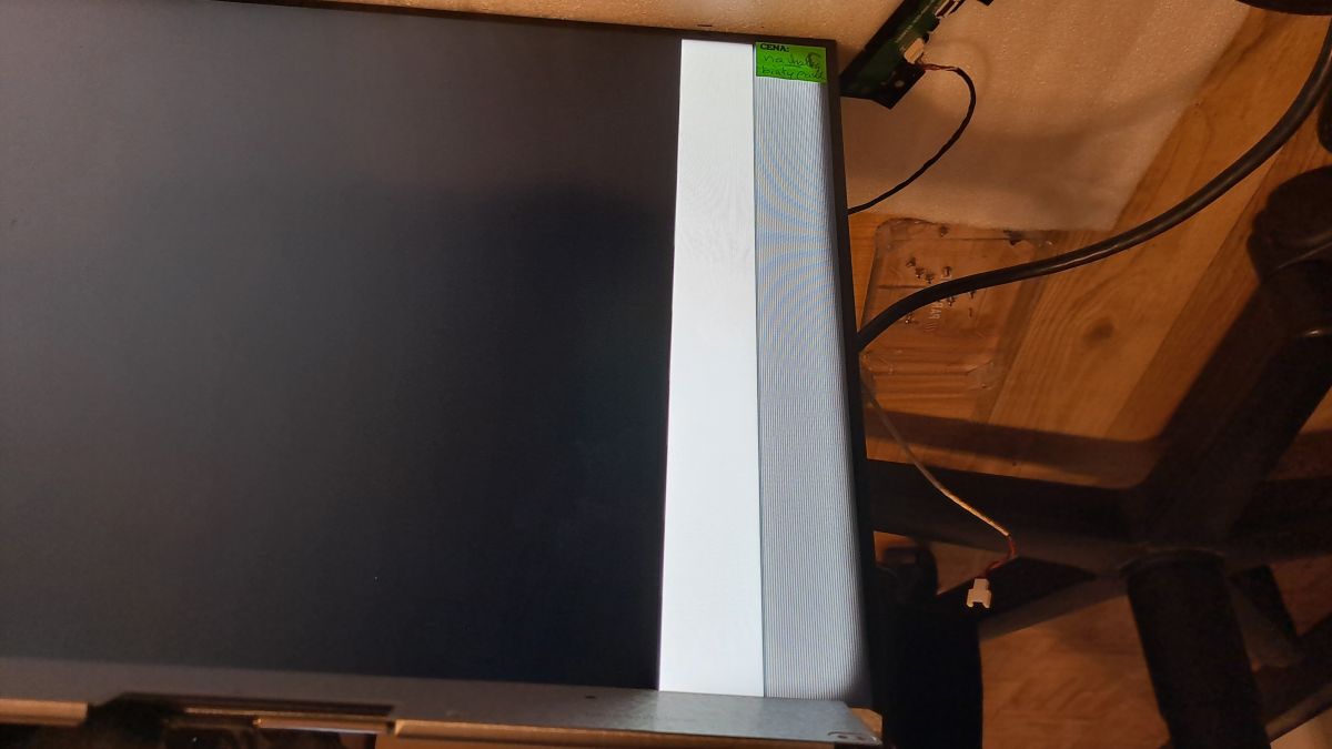

Białe pasy przy prawej krawędzi ekranu monitora (Acer, 27 cali). Pojawiają się od razu po podłączeniu zasilania 230 V (jeszcze przed podaniem sygnału z komputera).
Co byście podejrzewali?

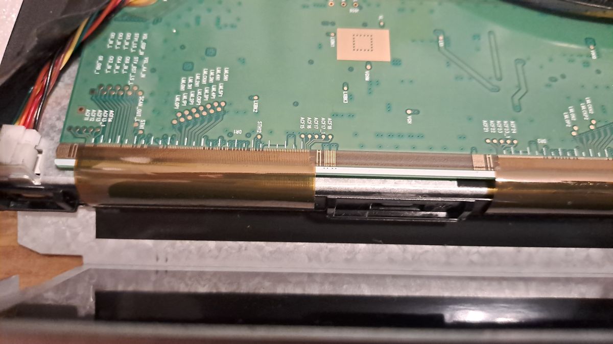

Uszkodzenie jednej taśmy anizotropowej? Oglądałem przez szkło powiększające tę taśmę najbliżej strony, gdzie są pasy, ale nie widać uszkodzenia (chociaż oczywiście ścieżki są bardzo małe, więc może nie widzę :/).
Trop jest taki, że jak dotknąłem taśmy, to się oparzyłem, czyli gdzieś jest zwarcie. Nie wiem, czy w tej taśmie może się zrobić zwarcie, czy raczej płytka (czy to jest tzw. t-con?) z której wychodzą taśmy???

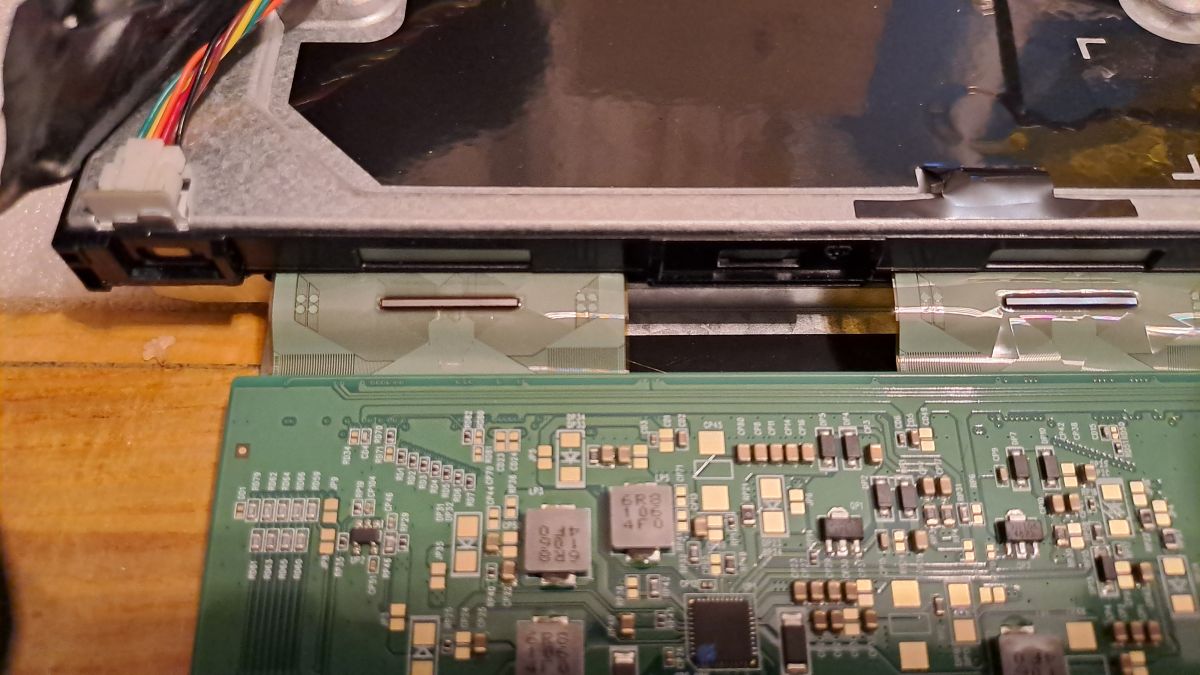

Ten szary pasek w poprzek taśmy (ostatnie zdjęcie) nagrzewa się błyskawicznie. Czy to element elektroniczny taśmy, czy raczej "odbojnik", żeby taśma nie dotykała bezpośrednio metalowej obudowy pod nią? Na płytce chyba nic się nie grzeje, ale może nie znalazłem, albo nie ma czasu się nagrzać, bo szybko wyłączam?
Ewentualnie czy może to być kwestia zasilacza (ale grzeje się tylko jedna tasiemka). Po włączeniu zasilacza do gniazdka słychać szum/bzyk, coś jakby cewka bzyczała. Nie wiem.
