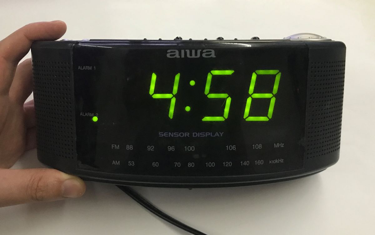

  • Radiobudzik Aiwa z dużym zielonym wyświetlaczem LED pokazującym godzinę 4:58
    Zapraszam na prezentację kolejnego radiobudzika, tym razem wyróżniającego się ogromnym i czytelnym wyświetlaczem 7-segmentowym. Pokażę tu jego wnętrze oraz dodatkowo umieszczę instrukcję serwisową pokazującą szczegóły jego budowy.

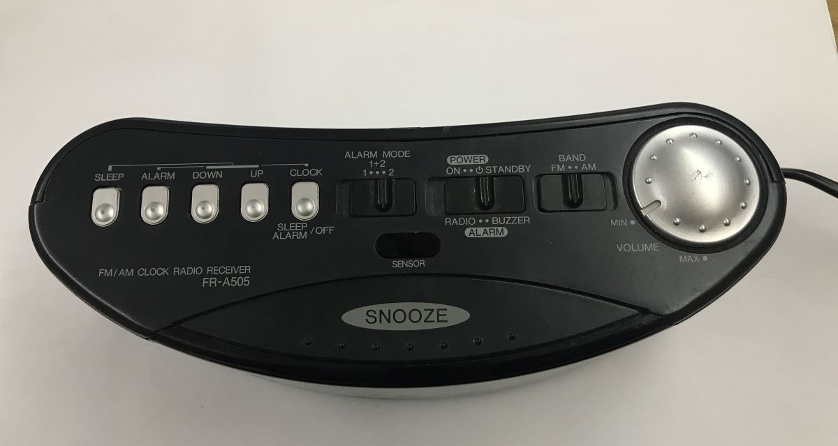

    Widok z góry panelu sterującego radiobudzika FR-A505 z przyciskami i pokrętłem.
    Zacznijmy od parametrów sprzętu. Odbierany zakres fal to FM 87.5 - 108 MHz oraz AM 530 - 1.710 kHz. Budzik oferuje możliwość nastawy i wyboru pomiędzy dwoma godzinami budzenia, dodatkowo mamy kontrolę nad poziomem jasności wyświetlacza. Waga sprzętu to niecały kilogram.

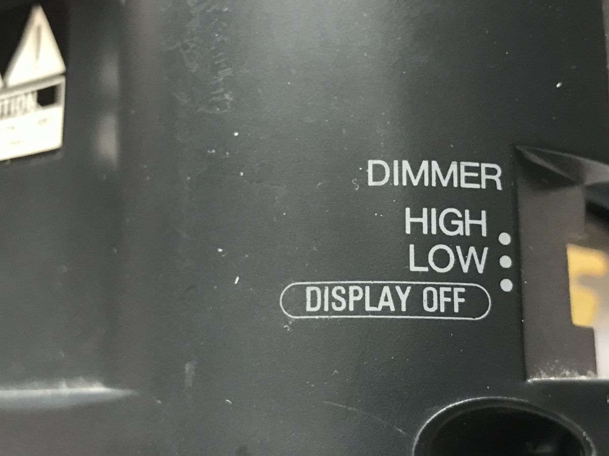

    Przełącznik jasności wyświetlacza z trzema trybami: HIGH, LOW i DISPLAY OFF

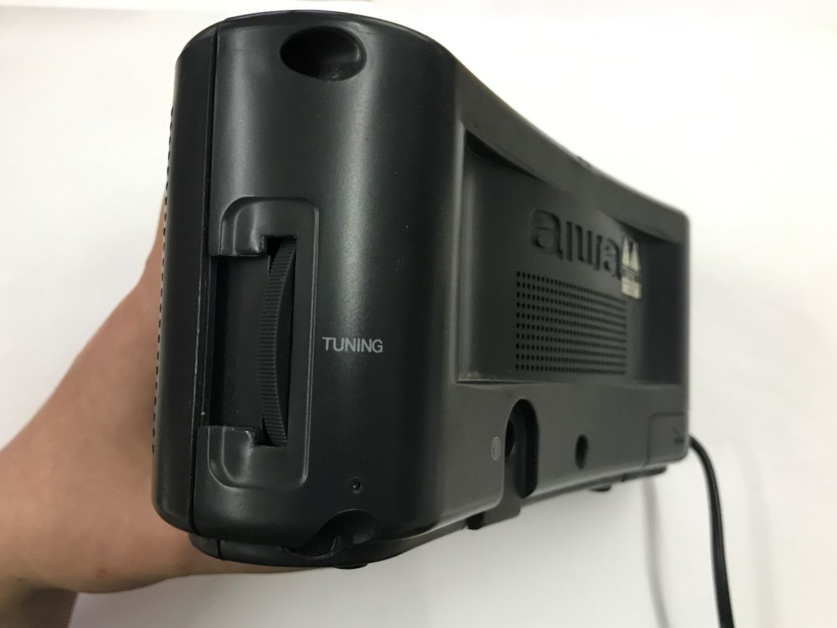

    Boczny widok czarnego radiobudzika z pokrętłem strojenia i logo Aiwa

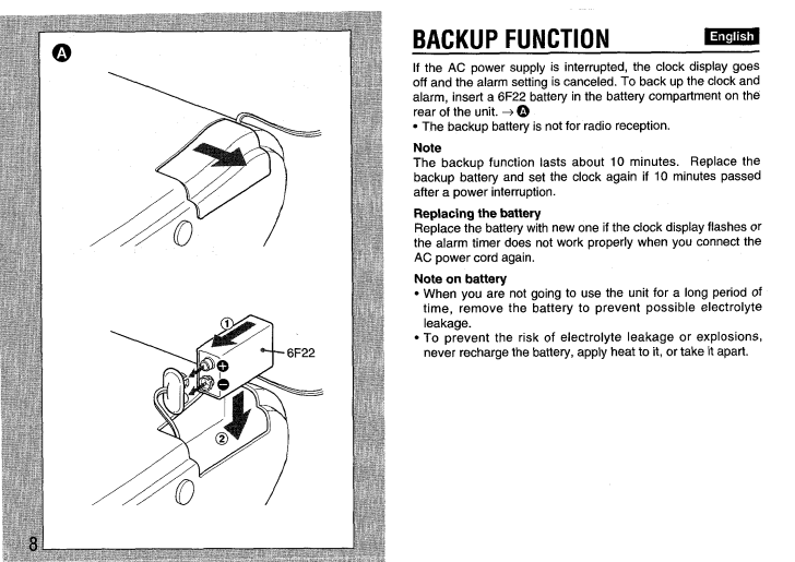

    Z tyłu widać slot na baterie 9V:
    Tył czarnego radiobudzika Aiwa z widocznym gniazdem słuchawkowym i slotem baterii 9V
    Należy jednak pamiętać, że służy ona tylko do podtrzymania czasu - instrukcja jasno to podkreśla.
    Instrukcja instalacji baterii zapasowej 6F22 w radiobudziku

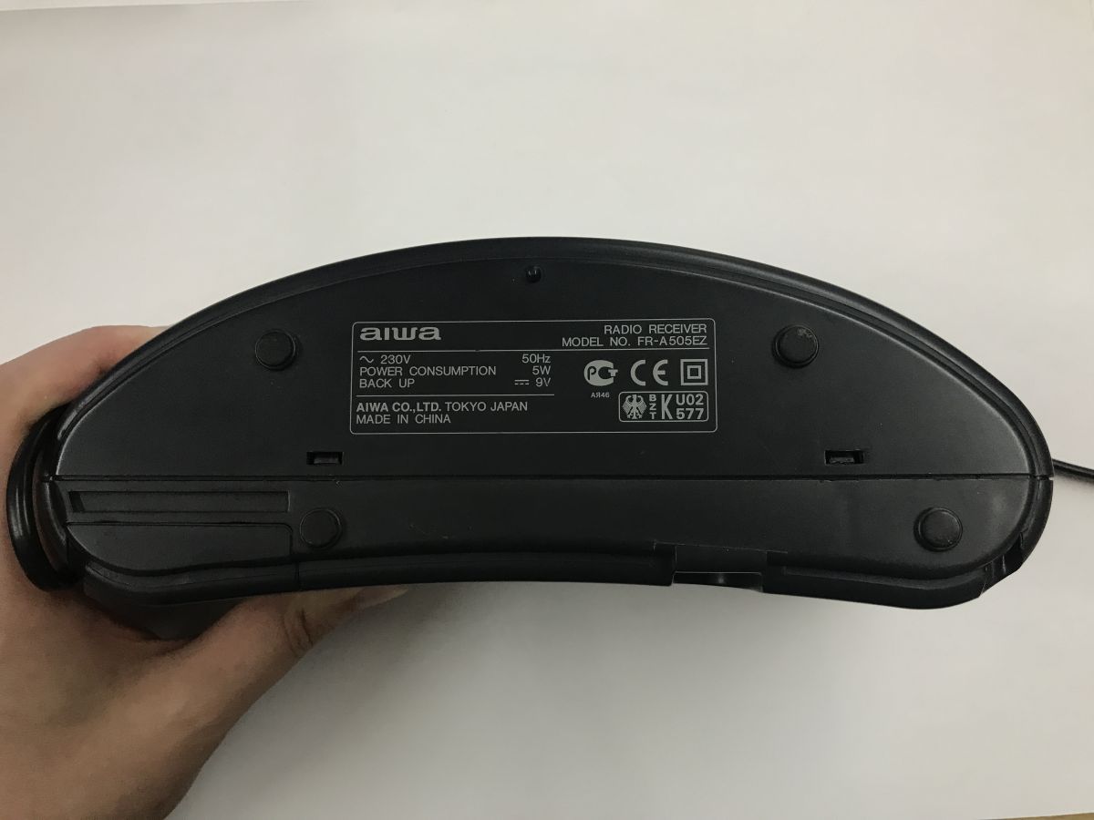

    Od spodu mamy tabliczkę znamionową.
    Tabliczka znamionowa radiobudzika AIWA FR-A505EZ na spodzie obudowy

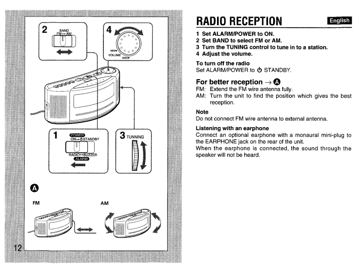

    Urządzenie ma też wyjście słuchawkowe:
    Instrukcja obsługi radiobudzika: odbiór fal radiowych FM i AM

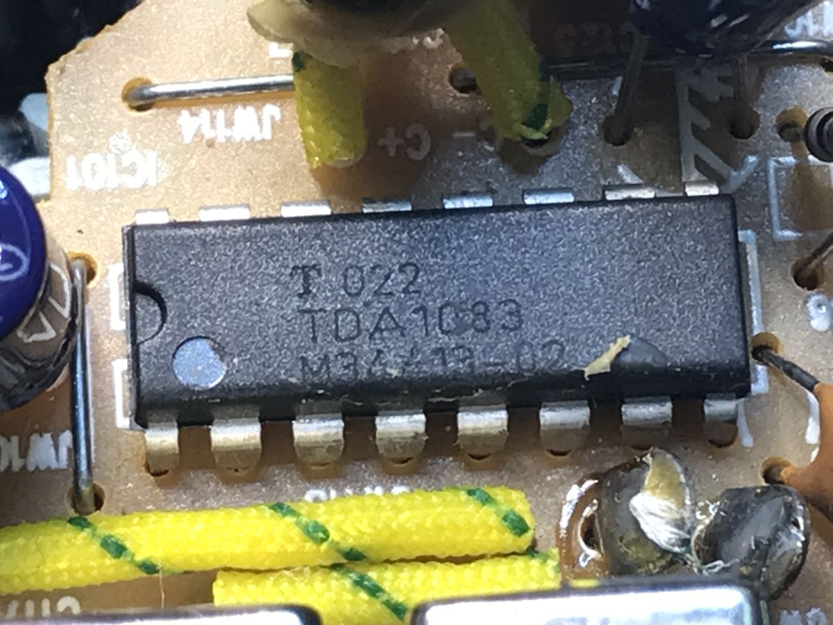

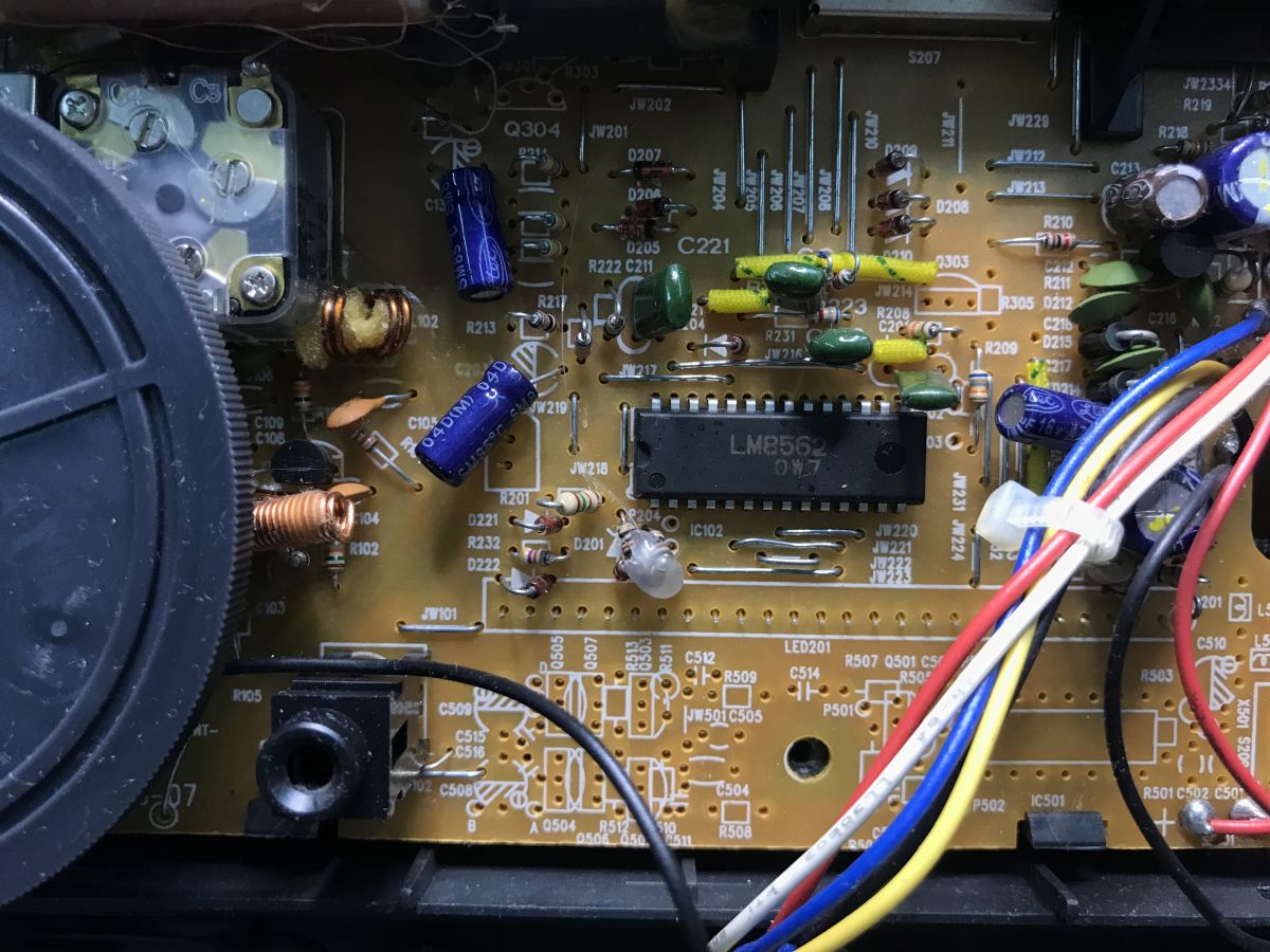

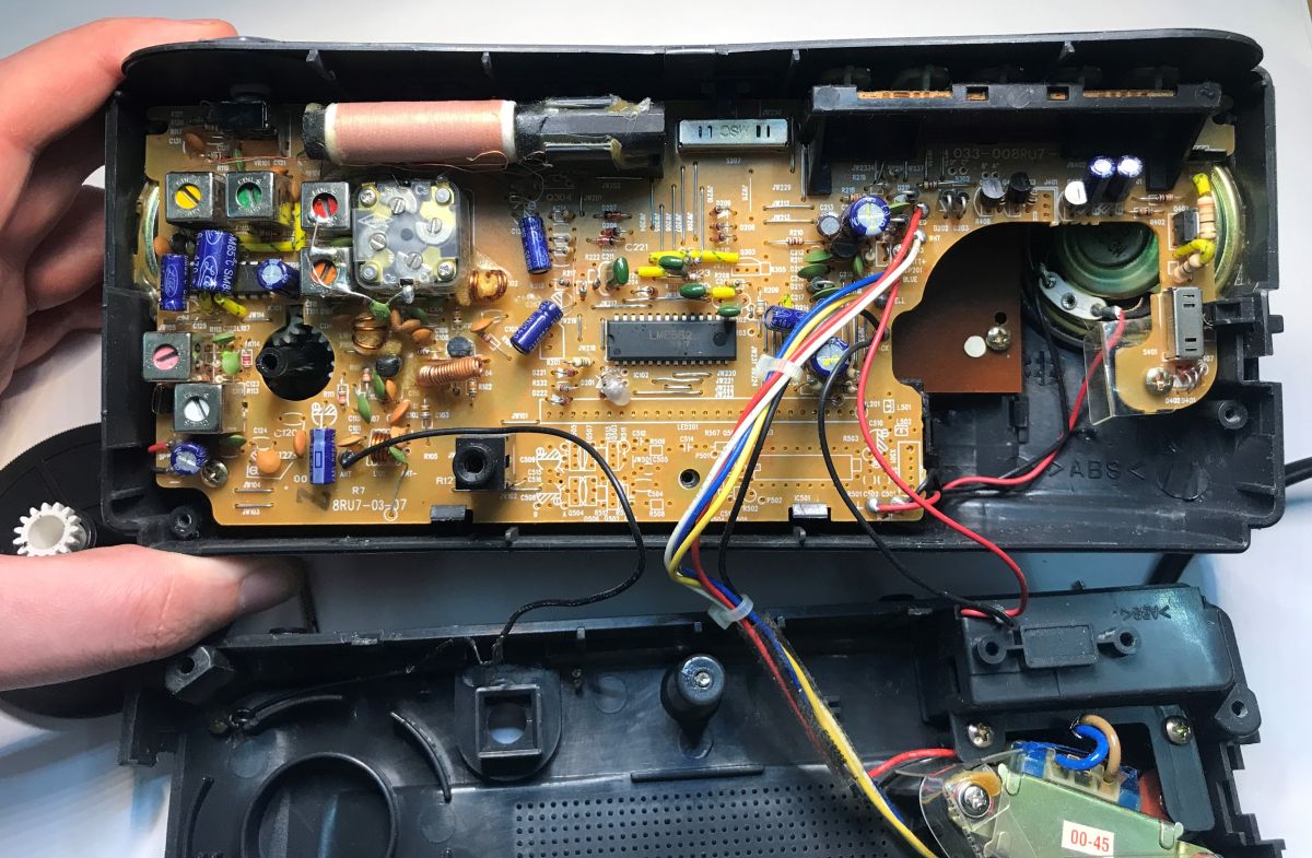

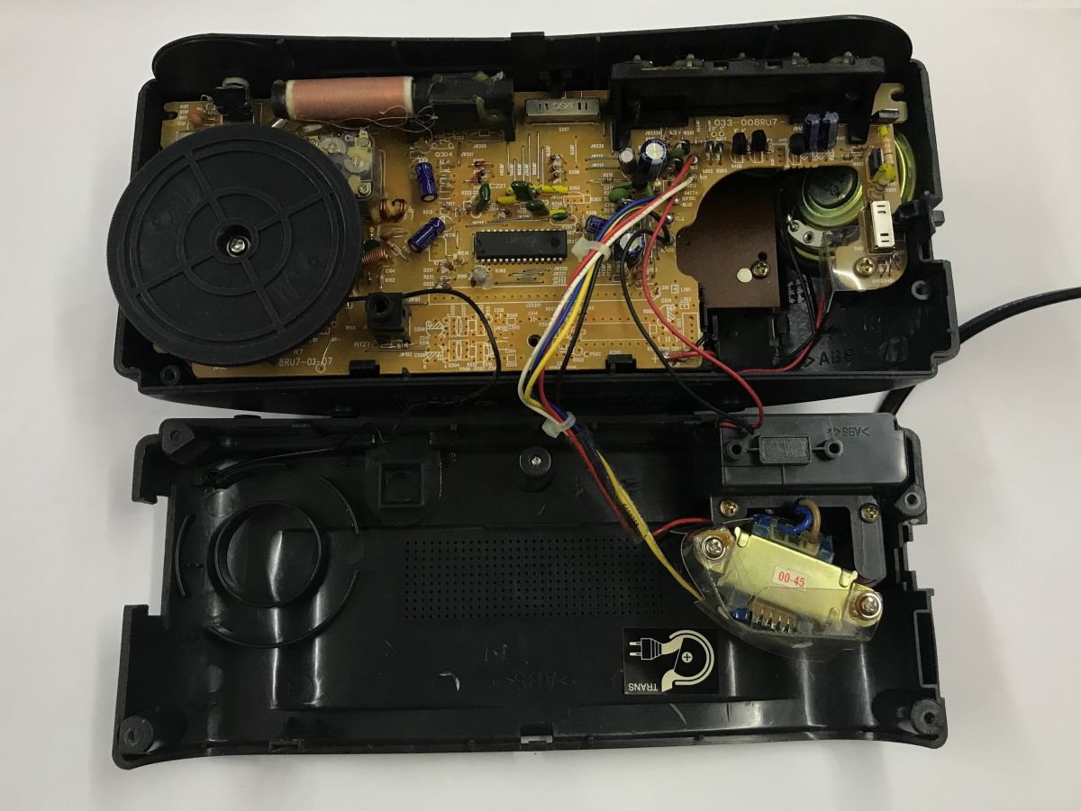

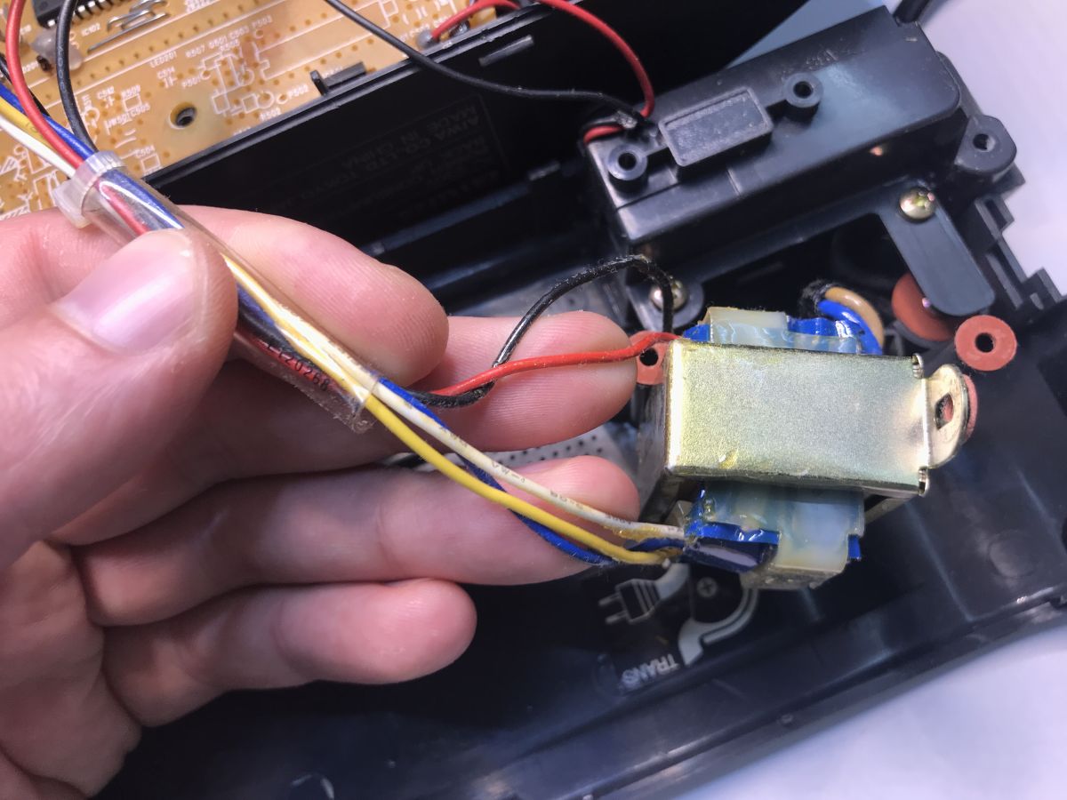

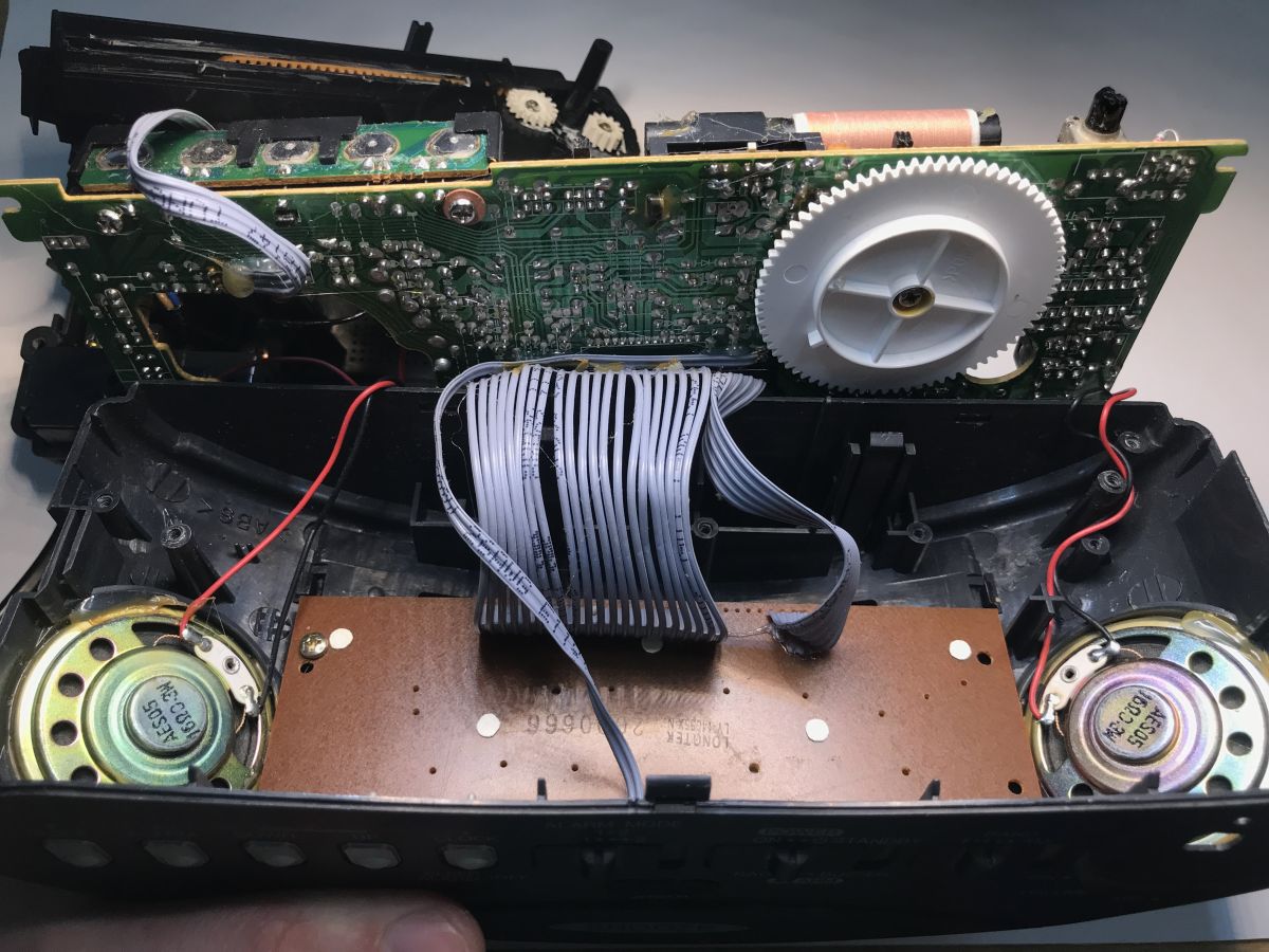

    Zasilacz zbudowany jest w oparciu o klasyczny transformator sieciowy. Nie ma w środku przetwornicy impulsowej. Płytka jest jednostronna i w pełni zrealizowana w montażu przewlekanym. Na PCB widać puste miejsca po dodatkowej sekcji obwodów, oprócz tego osobno mamy kontroler wyświetlacza i radia.
    Wnętrze otwartego radiobudzika z widoczną płytką PCB i transformatorami
    Kontroler zegara to LM8562, radio opiera się o TDA1083.
    Transformator i przewody wewnątrz obudowy rozebranego radiobudzika Zbliżenie na układ scalony TDA1083 zamontowany na płytce drukowanej Wnętrze radiobudzika z widocznym układem LM8562 i elementami elektronicznymi. Wnętrze radiobudzika z widoczną płytką PCB i układami scalonymi LM8562 oraz TDA1083

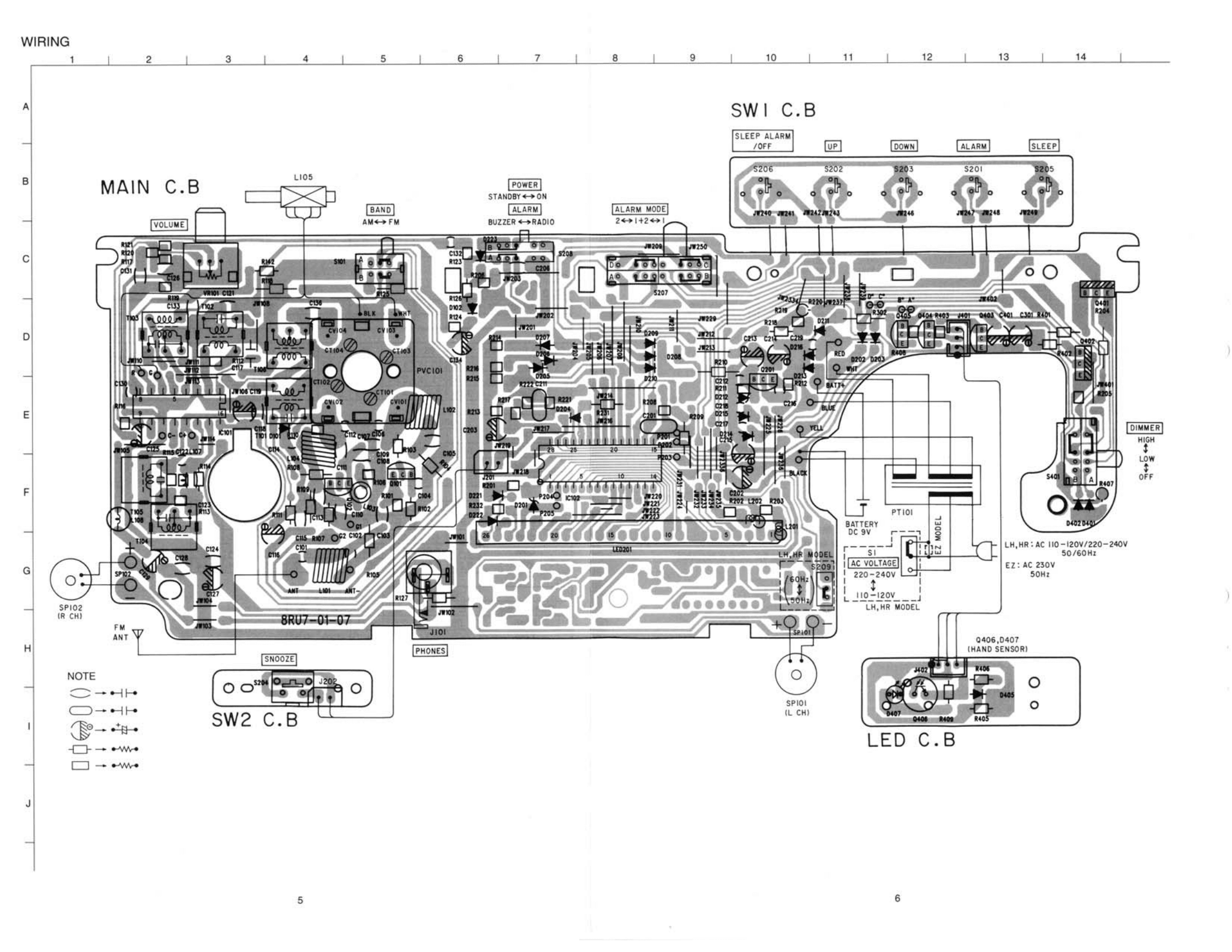

    To by się nawet zgadzało z serwisówką:
    Schemat układu elektronicznego radiobudzika z oznaczeniami komponentów
    Schemat blokowy radiobudzika z oznaczeniami układów LM8562 i TDA1083
    Serwisówka określa nawet punkty testowe oraz opisuje strojenie:

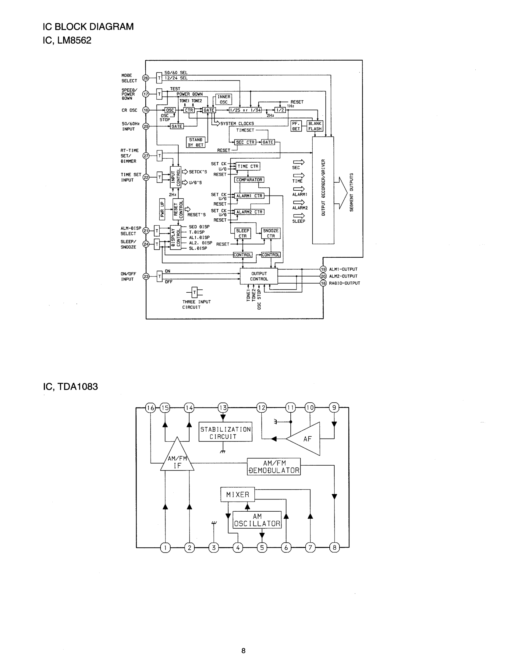

    Budowa TDA1083 i LM8562:
    Schemat blokowy układów LM8562 i TDA1083 z opisanymi blokami funkcyjnymi

    W tamtym temacie był LM8560, tu jest LM8562, ale działa analogicznie - tu czas jest taktowany z sieci więc jego precyzja zależy od tego jak duży jest poślizg częstotliwości sieciowej. Bateryjka 9V służy jedynie jako awaryjne podtrzymanie czasu w oparciu o generator RC gdy następuje zanik napięcia sieciowego.
    Karta katalogowa układu LM8562 z opisem funkcji i rysunkiem wymiarowym obudowy DIP28

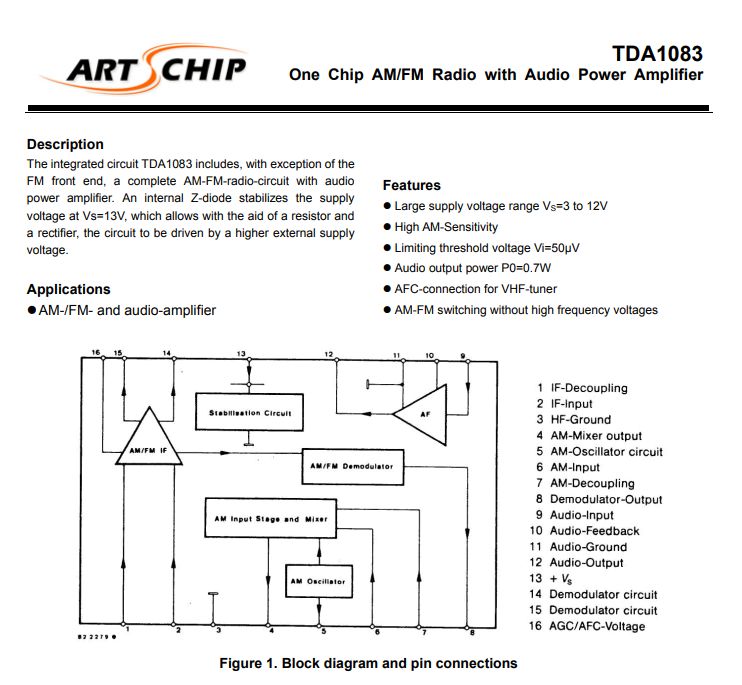

    LM8562 obsługuje tu całą funkcjonalność budzika, a TDA1083 to po prostu jednoukładowe radio AM/FM:
    Schemat blokowy układu TDA1083 dla radia AM/FM z opisem pinów i funkcji
    Z elektroniki to chyba tyle... można jeszcze spojrzeć na drugą stronę PCB:
    Wnętrze rozebranego radiobudzika z widoczną elektroniką, głośnikiem i przekładniami zębatymi

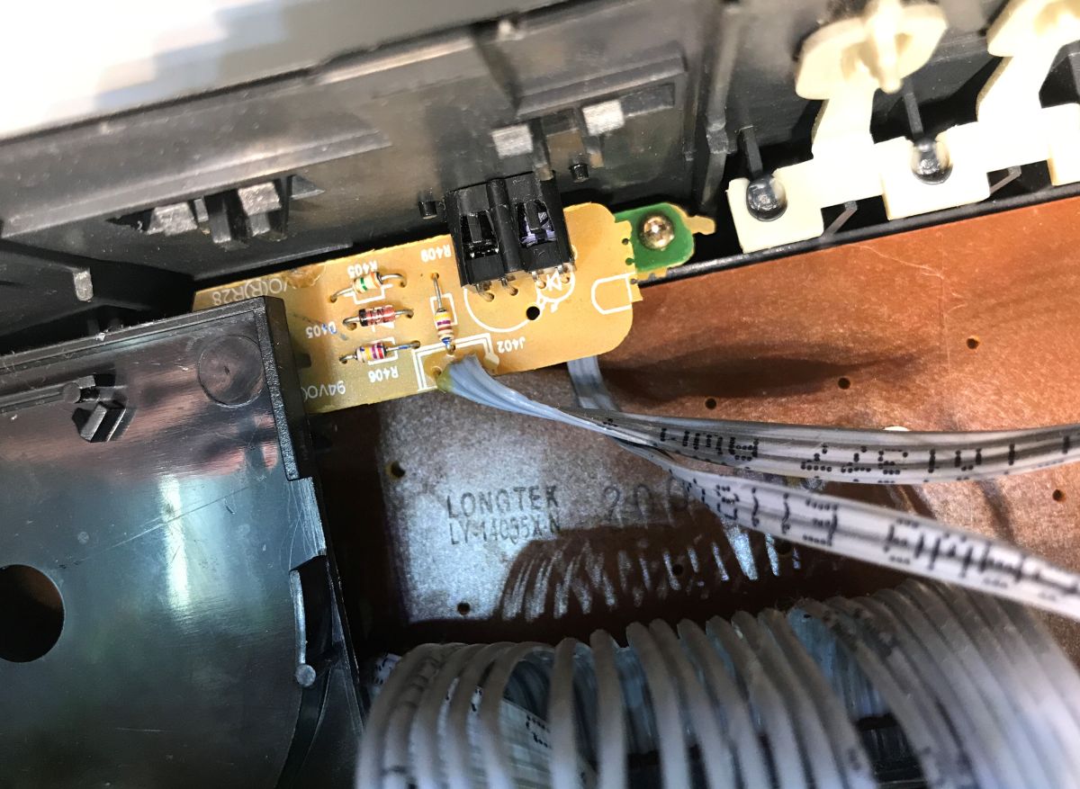

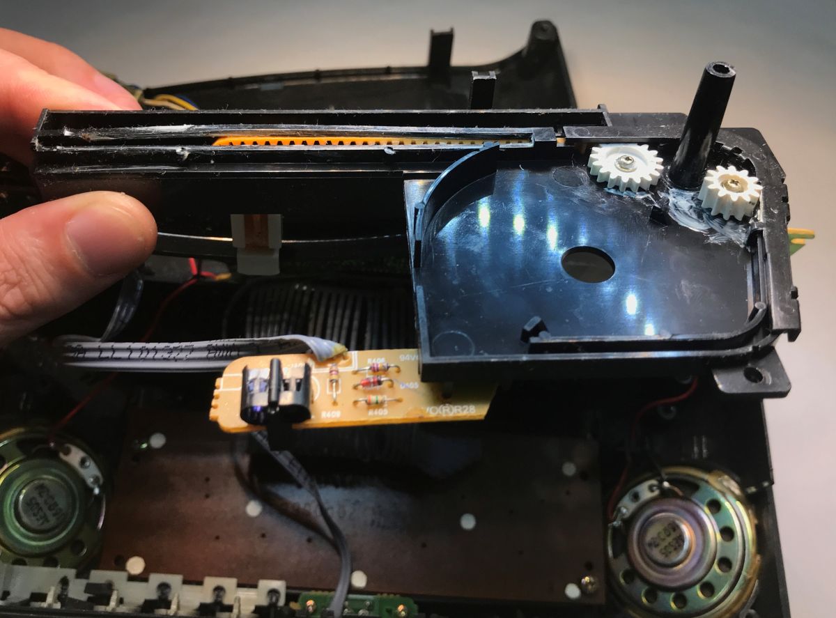

    Tu widać też wspomniany bezdotykowy sensor. Na schemacie jest on podpisany jako "hand sensor". Okazuje się, że osobno jest tutaj dioda i czujnik, więc dlatego to działa też w nocy. Dioda emituje niewidoczne dla nas światło a czujnik sprawdza, ile z niego zostaje odbite.
    Widok wnętrza radiobudzika z czujnikiem zbliżeniowym i mechanizmem kół zębatych Zbliżenie na płytkę PCB z czujnikiem bezdotykowym wewnątrz radiobudzika Wnętrze radiobudzika z widocznym czujnikiem zbliżeniowym i mechanizmem przekładni Moduł sensora bezdotykowego wewnątrz radiobudzika z widocznymi przewodami i PCB

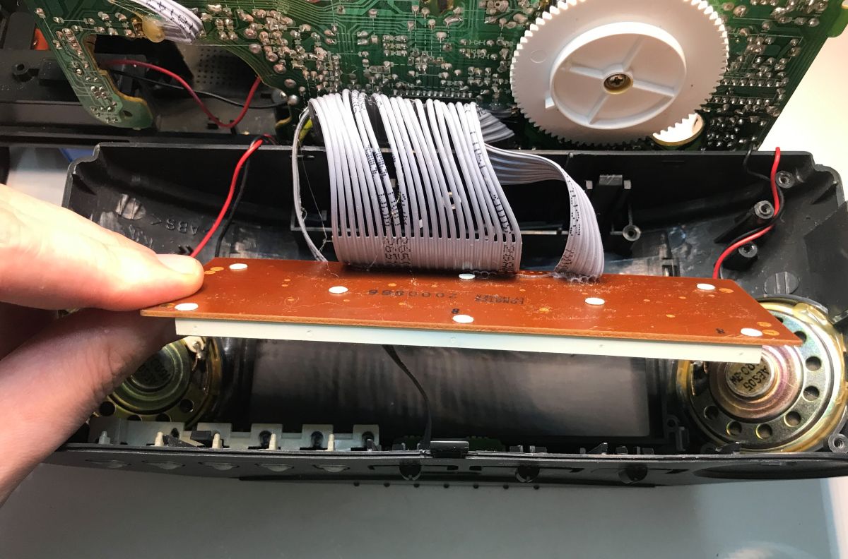

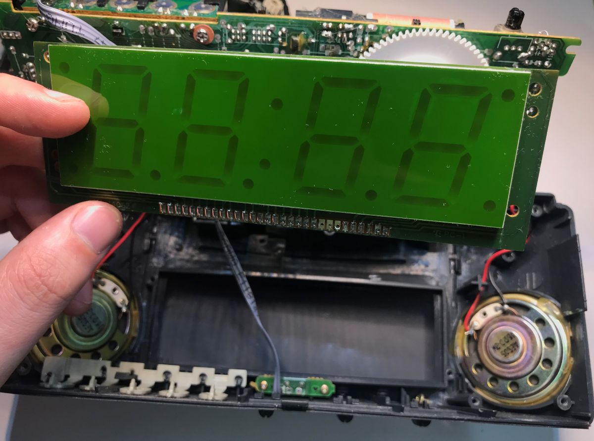

    Najciekawsze - wyświetlacz:
    Duży zielony wyświetlacz 7-segmentowy wewnątrz obudowy rozebranego radiobudzika Wnętrze rozebranego radiobudzika z widoczną elektroniką i głośnikami Wnętrze rozebranego radiobudzika z dużym wyświetlaczem 7-segmentowym Widok wnętrza radiobudzika z płytką PCB i taśmą połączeniową
    Poważnie się zastanawiam, czy nie wykorzystać go jakiegoś DIY z ESP32 - nie mam wielu takich wyświetlaczy, a na kolejny radiobudzik też nie mam miejsca.

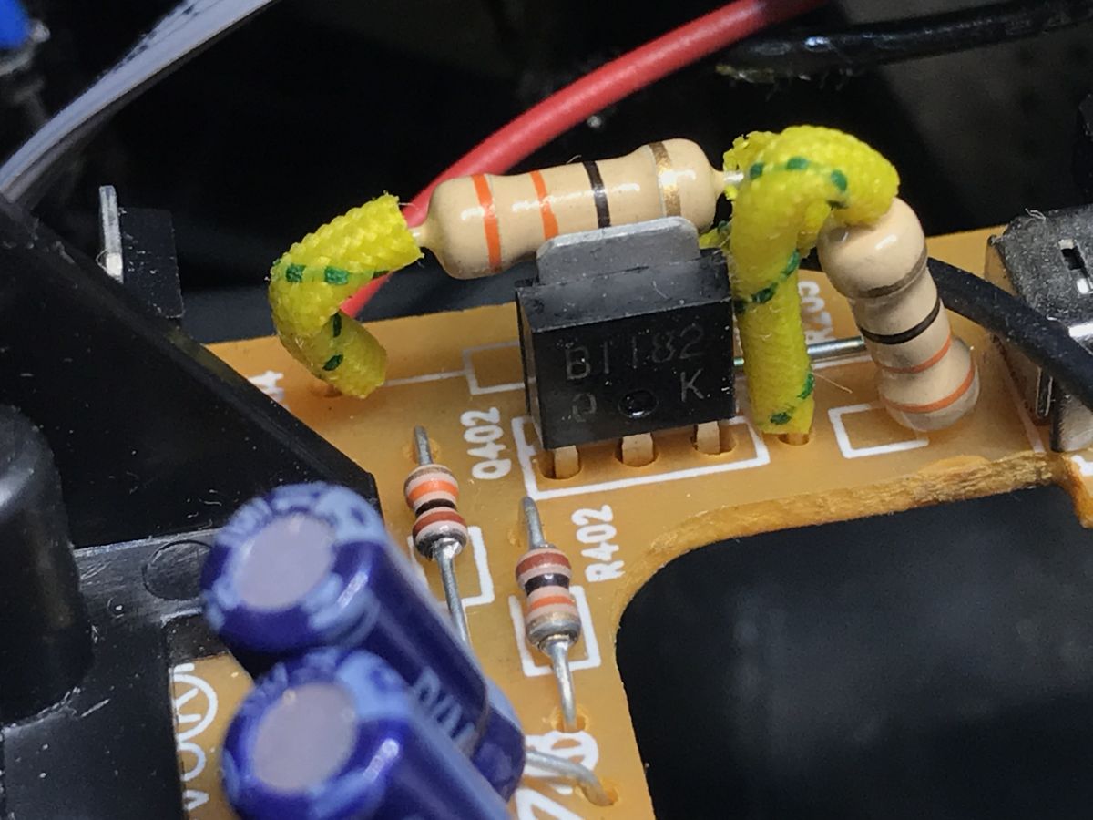

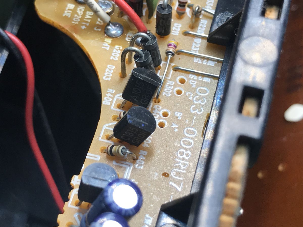

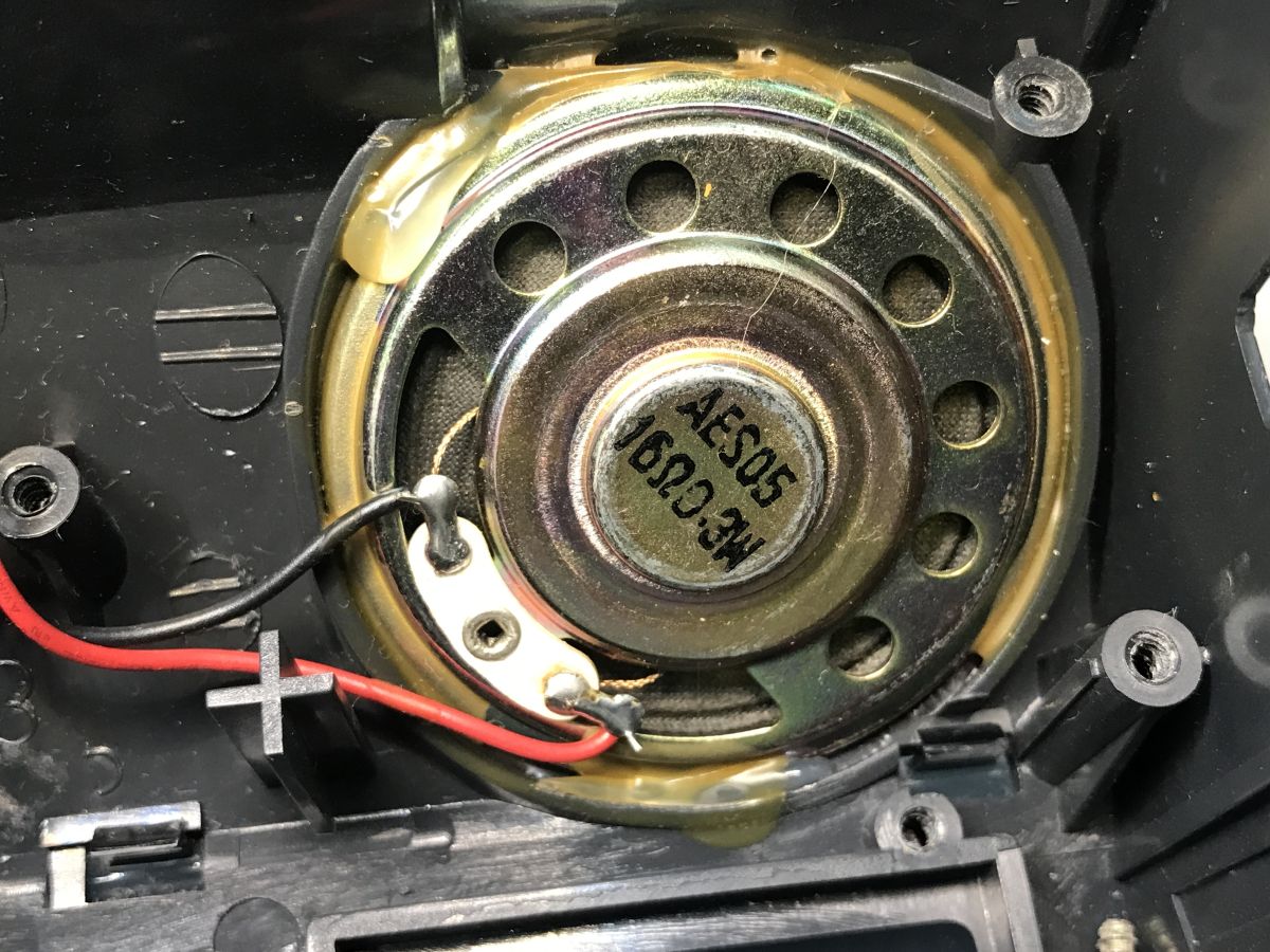

    Głośnik 16Ω 0.3W zamontowany wewnątrz obudowy radiobudzika Zbliżenie na tranzystor B1182 na płytce PCB z otaczającymi go elementami elektronicznymi Zbliżenie na płytkę PCB z tranzystorami C1815, A1015 i B1182 w radiobudziku
    Na zakończenie kilka dodatkowych zdjęć - głośnik 16Ω 0.3W, oraz tranzystory - B1182, A1015 i C1815. Bardzo typowe elementy.
