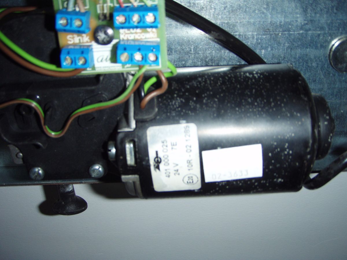

    Wiśniowski Optimum 600 — od czasu do czasu brama się nie otwiera, odsprzęglenie i zasprzęglenie uchwytem przy napędzie uruchamia silnik i później hula kilka tygodni. W międzyczasie na zapas wymieniłem kabel spiralny na nowy, wymieniłem kontaktron w położeniu zamkniętym, jako że stale jest przy magnesie, wyregulowałem i przesmarowałem sprężyny naciągu, chodzi lekko. Dzisiaj znowu się zawiesił — nie otwiera, to na drabinę, ruszył i 10 razy otworzył bezbłędnie. Jak się zawiesi, lampka nie świeci. Jak odsprzęglę, to zapala się i silnik zaczyna kręcić. Stukanie w silnik nie przynosi podobnego efektu, trzeba pociągnąć czarną rączkę. Zębatki, zęby całe, przesmarowane. Na płytce pod złączami dotknąłem lutownicą, zimnych lutów nie ma. Poproszę o dobre rady, co może niedomagać
    Zbliżenie na silnik 24V z napędu bramy z widoczną płytką i przewodami .

    tak, nowe połączenia

    >>21646716 Cześć, nie zawiesza się. Sterownik zmienia kierunek obrotów silnika, zamieniając napięcie. W napędzie jest tylko mała płytka z zaciskami do łączenia kabli, jak na zdjęciu. Cała elektronika jest w skrzynce obok bramy.

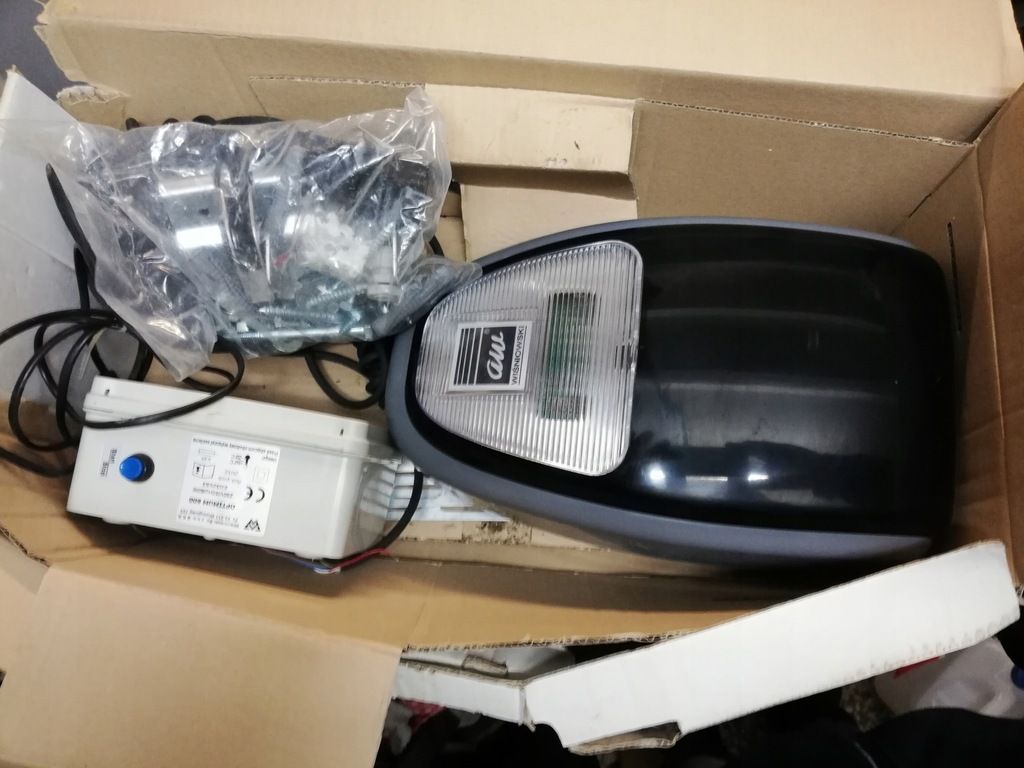

    OPTIMUM 600:
    Napęd do bramy OPTIMUM 600 w kartonie z elektroniką montowaną osobno

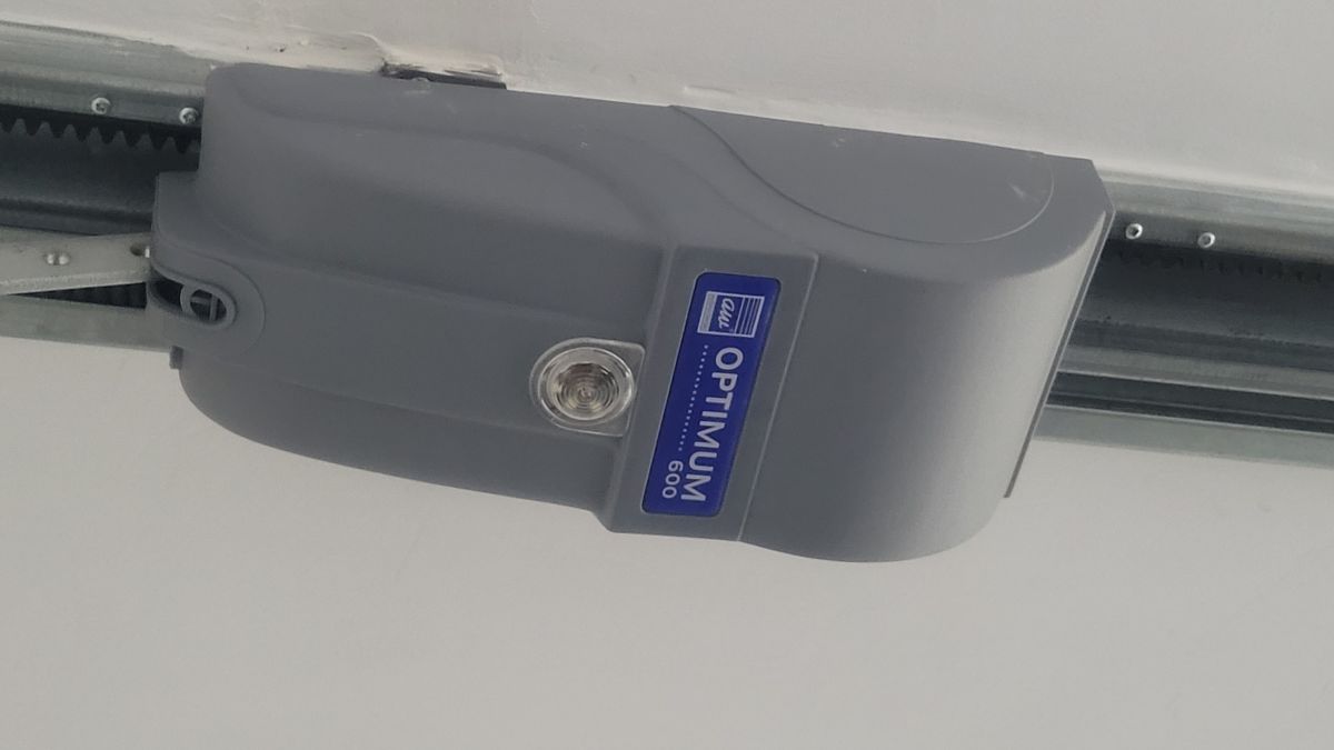

    Szara obudowa napędu bramy garażowej z logo OPTIMUM 600
    Szara obudowa, prawdopodobnie pierwszy model.
