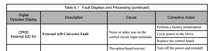

    Mam problem z falownikiem YASKAWA Varispeed F7.
    Wyświetla błąd CPF005. Miał ktoś podobny przypadek? Czego szukać?
    Proszę o pomoc w diagnozie.

    Jak zerkam do dokumentacji, tak numer błędu wskazuje na problem z analogowym sygnałem sterującym.
    Albo ubite wejście sterujące servo, albo ubity moduł sterujący tym servo albo jakiś zasilacz przysiewa.
    Fragment tabeli błędów z komunikatem „CPF05 External A/D Err” i możliwymi przyczynami
