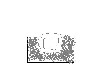

    Mam w fiacie 126p na tylnej pułce dwa głośniki 160mm 60-2000Hz dwódrożne firmy Admar (moc około 200W RMS ale nie bardzo w to wierze) wmontowane w obudowe w kształcie trójkąta o bokach 20x22x25 cm i szerokości 1m. Obudowa jest zamknięta bez bass refleksu. Zastanawiam się czy lepiej będzię wytłumić tą skrzynie jakąś gąbką lub matą czy przy tych głośnikach lepszy bas będzie bez takiego wytłumienia?

    Przy kazdych glosnikach bas bedzie lepszy jak wytlumisz obudowe, i to w dodatku ze to zamknieta! Daj na kazda scianke z 3-4cm (grubosc) gabki. Pozdro.

    Stara szkoła mówi, że obudowy zamknięte wypełnia się całkowicie materiałem wytłumiającym, a w obudowach b-r obkłada się materiałem tylko ścianki. Pozdro

    nie mowie ze trzeba nawciskac ile sie da i docisnac butem ale jesli tak sobie wyobrazasz pelne wytlumienie to sorry a do wytlumienia nie jest najlepsza pianka tylko wloknina i wypelnia sie nia caly srodek z luzem z zachowaniem miejsca na glosnik to tyle.

    Dobrze mówi, miałem gdzieś strone o podstawach akustycznych, ale niebede teraz szukać... Tyle musi byc waty czy czym to tam wykładasz by wypełnić wnęke, a w środku (tam gdzie głośnik) to wiadomo nie ładujesz po brzegi tylko taką wnęke wyzlobioną robisz...
