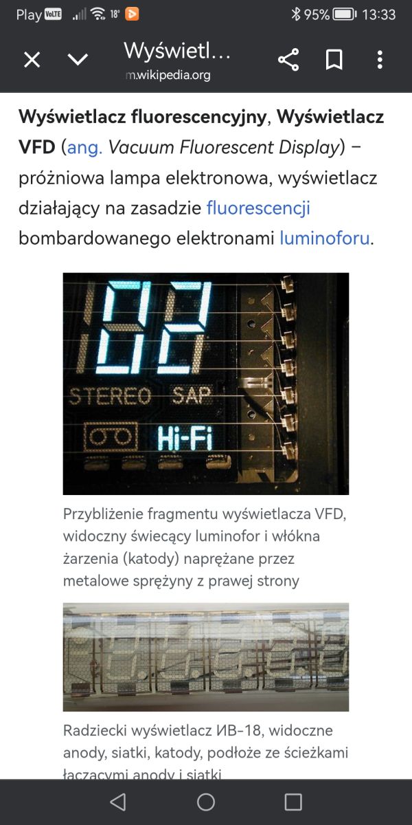

    hajp napisał:
    zastanawia mnie że do wyświetlacza idą po 3 piny z każdej strony tak jakby suma kolorów RGB daje kolor biały i podejrzewam że całkowity brak świecenia tkwił w samym wyświetlaczu
    To jest żarzenie. Wyświetlacz jest fluorescencyjny.

    Sony HTC D209 – brak podświetlenia wyświetlacza, jak sprawdzić podświetlenie? Dzięki, już wiem, o co biega, oraz czytam w temacie 😉 w innych działach tego forum.

    Co do timera, to już się domyśliłem, bo nie ma przycisków programowania. RGB to była taka luźna "zaczepka", aby ktoś coś podpowiedział. Teraz już wiem, jest VFD (mój poprzedni post), zasilanie 3,3 V i 30 V u mnie. Lutowałem cały tor 3,3 V; na samym wyświetlaczu z każdej strony są po 3 piny odpowiedzialne za zasilanie. Teraz, jak już wiem, co to za typ wyświetlacza, zimne luty były pewnie na gniazdach taśmy, bo była tam bardzo skromna ilość cyny. Powiedzmy, że "naprawiłem", nie wiedząc, co naprawiam 😛. Kolor: jak robię zdjęcia telefonem, to obydwa są białe, a jak zrobię film, to tak jak w moich oczach jest jeden żółty, a drugi biały. Ja będę mył drugą obudowę, to muszę użyć tego samego płynu do naczyń oraz cockpit spray na koniec — może też zaświeci na żółto 😉. Zaraz rozbieram drugi segment, sprawdzę, gdzie są spadki napięcia, że świeci mniej wyraźnie, a nawet słabo. Dam znać, jak poszło. Dzięki i pozdrawiam.
