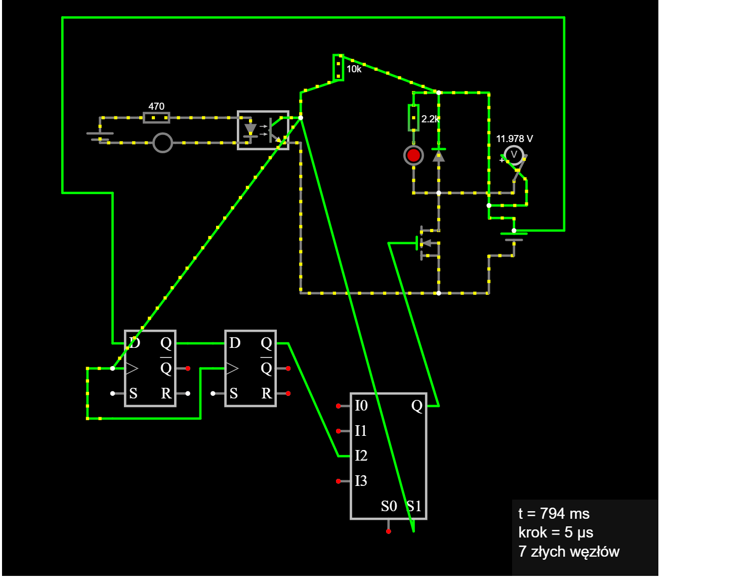

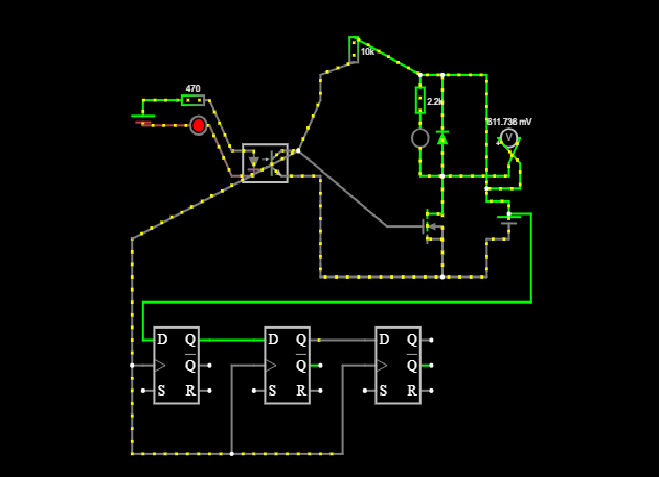

    Sterowanie wentylatorem lodówki za pośrednictwem przerzutnika
    Mam taki problem. Powyższy schemat służy do wyłączania wentylatora cyrkulującego w lodówce po otwarciu drzwi lodówki na podstawie braku oświetlenia lodówki. Lodówka jest zamontowana w kamperze i cały czas zasilana jest napięciem 12 V (istnieje możliwość chwilowego wyłączenia napięcia). Chciałbym przerobić powyższy układ za pomocą przerzutników typu D (np. CD4013) tak, aby po podaniu napięcia 12 V (po resecie przerzutników) wentylator nie był zasilany. Zasilany byłby dopiero po pierwszym cyklu otworzenia drzwi lodówki i ich zamknięciu. Kolejne cykle mają już działać bez logiki przerzutników. Przerzutniki byłyby mi potrzebne tylko w pierwszym cyklu otwarcia. Ma to na celu niezasilanie wentylatora lodówki, gdy np. jej nie używam. W celu wysterowania nie chcę ingerować w elektronikę lodówki. Z góry dziękuję za każdą pomoc. Pozdrawiam!

    Mam już oryginalny kontaktron w lodówce, który steruje światłem. Mógłbym się podpiąć pod niego szeregowo i wysterować układ. Ale... na lodówce jest przełącznik wyboru trybu jej pracy: gaz/230 V/12 V. Po przełączeniu któregoś z mediów dopiero lodówka zaczyna pracować i tym samym zasila oświetlenie wewnętrzne. Jeśli jest wyłączona, nie ma napięcia na świetle, co jest logiczne. Jeśli podłączę przez kontaktron, po zamknięciu lodówki bez jej włączenia włączy mi się również wentylator, a chciałbym tego uniknąć.
    Czy idąc moim tokiem rozumowania, najprostsze rozwiązanie to przerzutnik+multiplekser? Czy strzelam z armaty do wróbla?

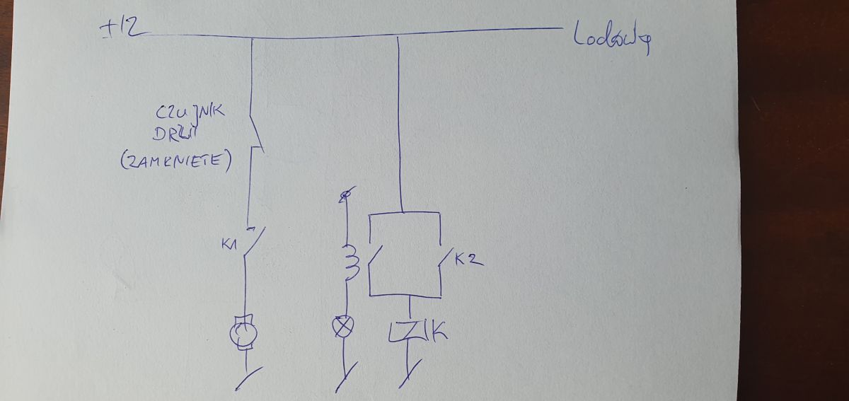

    Bez ingerencji w istniejącą elektrykę, wspólne są tylko zasilanie i masa:
    Ręcznie narysowany schemat zasilania i przekaźnika sterującego wentylatorem lodówki.
    Czujnikiem otwarcia jest kontaktron przełączny uruchamiany małym neodymem przy drzwiach.
    Po włączeniu zasilania silnik nie pracuje.
    Po pierwszym otwarciu drzwi przekaźnik włączy siebie i zasilanie do wentylatora.
    Wentylator teraz pracuje tylko przy zamkniętych drzwiach, otwarcie go wyłącza.

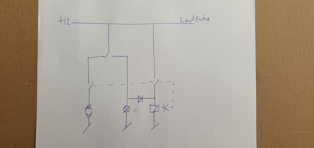

    Poprawka:
    Aby nie korzystać z napięcia oświetlacza proponuję użyć kontaktron jako czujnik włączenia oświetlenia zamiast czujnika drzwi.
    Jako czujnik prądu oświetlacza wstaw kontaktron, którego cewkę włączysz szeregowo z oświetlaczem.
    Taki kontaktron wymaga od ok. 5 do 15 amperozwojów.
    W zależności od źródła światła a właściwie jego prądu dobierz zwoje.
    Rezystancja takiego uzwojenia to ułamek oma.
    Wtedy schemat będzie jak niżej:

    Masz rację, ale to nie ten temat. Ja mam dodatkowo cyrkulację wewnątrz lodówki. Bo zwyczajowo jest ona za mała i dopycha produkty na maksa. Wtedy z tyłu lodówki jest zimno, a z przodu nie, a termostat już ogranicza chłodzenie.
    Przyznam się, że mocno rozważałem twoje rozwiązanie, ale przy moim, jak nie włączę lodówki, to swobodnie mogę otwierać ją i zamykać bez uruchamiania układu (pomimo jego zasilania). Jeśli włączę lodówkę, to pojawi się w niej światło, a wtedy układ zliczy to jedno otwarcie, a później ominie przerzutnik.
