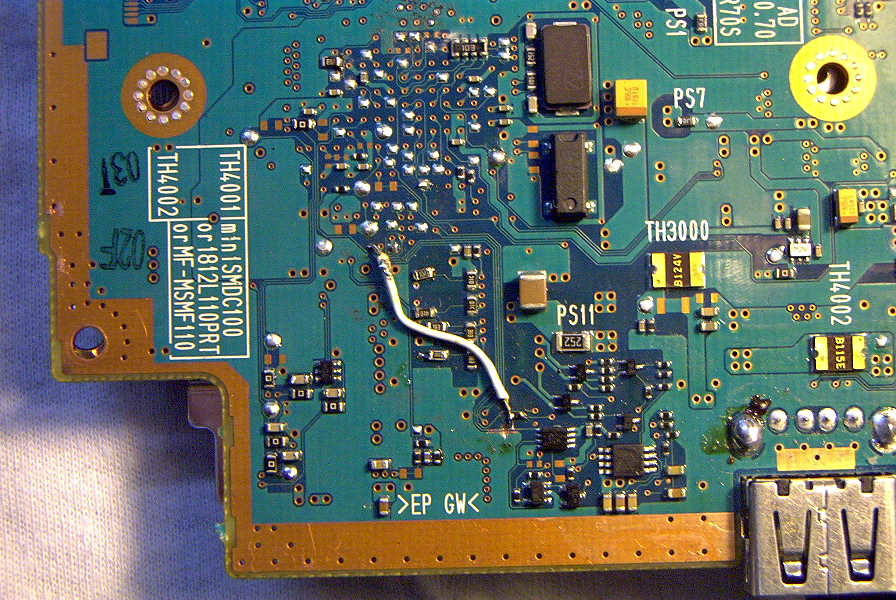

Czy uszkodzenie rezysotrów do których podlutowuje się zabezpieczenie diodowe może spowodować uszkodzenie cewek lasera?
Musiałem wymontować płytkę z diodami i uszkodziłem sobie rezystory - górny i dolny ( patrz załącznik ).
Problem w tym że są inne niż na zdjęciu, tzn dolny był 303 czyli 30kom, ale górny na pewno był inny - wydaje mi się że taki sam jak drugi od góry do którego się podłanczamy , a on pokazuje 100kom ( bez wylutowania ), niestety napis jest nieczytelny.
W Modchipie powiedziano mi że te rezystory są bardzo ważne i uszkodzenie ich może spowodować uszkodzenie lasera.
Wymontowałem całą przeróbkę, dolny opór dałem 303, górny 100kom i oko w czytniku po zasymulowaniu zamknięcia klapki mocno uderzy w górę zaświeci ale płyta nie ruszy.
Myślę że zwaliłem sobie czytnik, ale RATUNKU, jaki tam może być opór, bo boję się że po założeniu nowego czytnika też mi go spali.
Dzięki za pomoc.
A może ktoś mógłby zrobić dokładne zdjęcie interesującego mnie obszaru, wtedy mógłbym odczytać jaką wartość mają te elementy, albo ktoś po prostu je odczyta.
Tylko niestety musi to być taka wersja jak moja.
Spróbuję niedługo zamieścić zdjęcie uszkodzonego obszaru konsoli.
Acha. Gdzieś na Elce wyczytałem że cewki lasera muszą mieć oporność conajmniej 4-5 Ω, a ja mierzę 3 Ω. Czy to jednoznacznie wskazuje na uszkodzenie cewek lasera, bo laser podnosi soczewkę i zaświeci, tylko że soczewka w momencie podniesienia wręcz uderza. Talerz w ogóle nie zakręci.
POMOCY!
Za konkrektną pomoc odwdzięczę się punktami!
Dołączam zdjęcie uszkodzonej konsoli.
