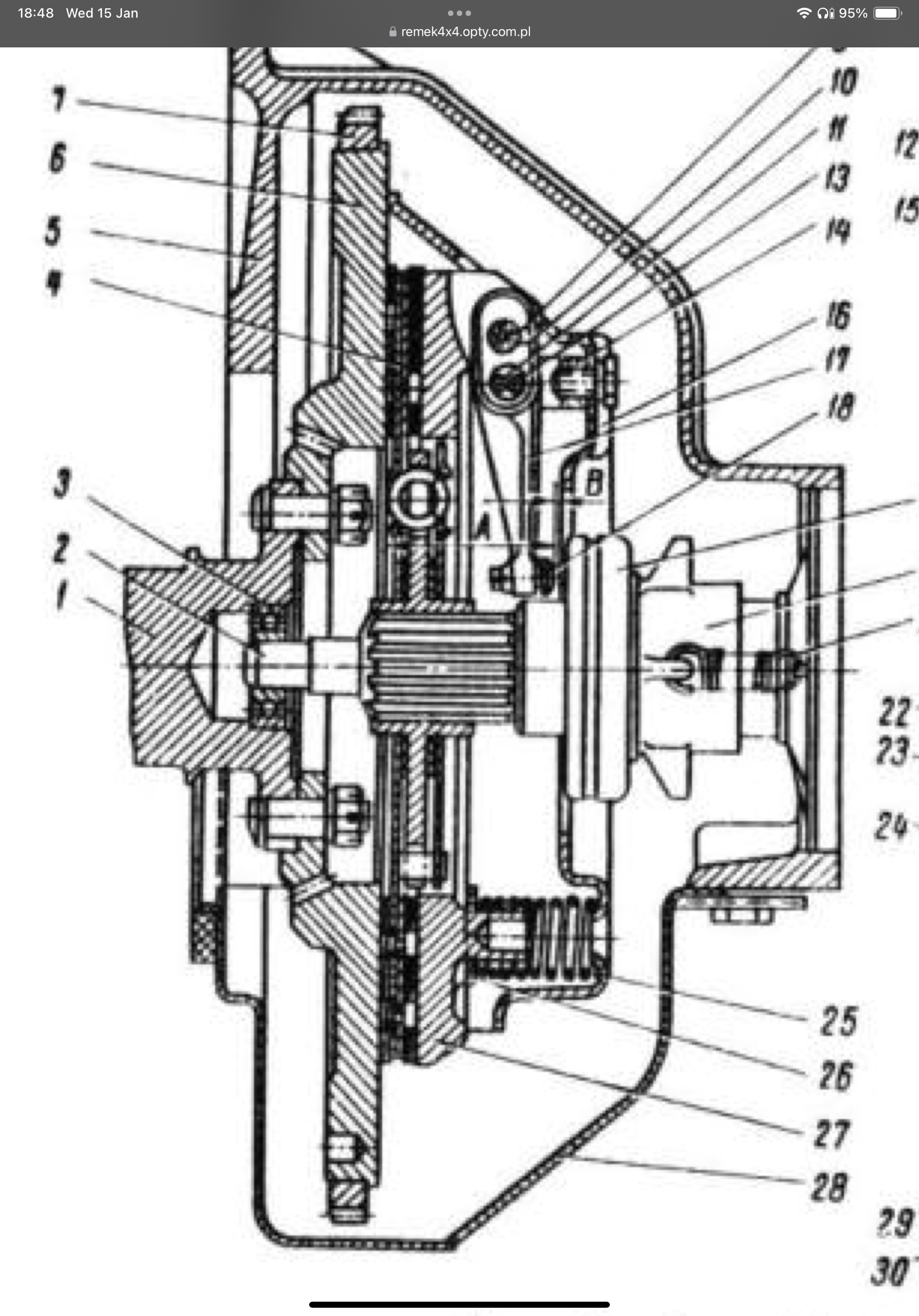

    Witam, jak zamontować tarczę sprzęgła w Tatrze 930, ponieważ z jednej strony trzpień tarczy wychodzi bardziej, a z drugiej jest mniejszy? Która strona idzie do koła zamachowego

    Wydaje mi się, że dłuższa strona tulejki jest od docisku, ale pewności nie mam. Pomoże ktoś?

    Masz tutaj przekrój sprzęgła, co prawda z UAZa, dłuższą strona od skrzyni.
    Przekrój sprzęgła z opisanymi częściami.
    Ale proponowałbym przyłożyć obiema stronami do koła zamachowego i do docisku i zobaczyć czy coś nie haczy.

    >>21712541 Dzięki, już mam schemat.

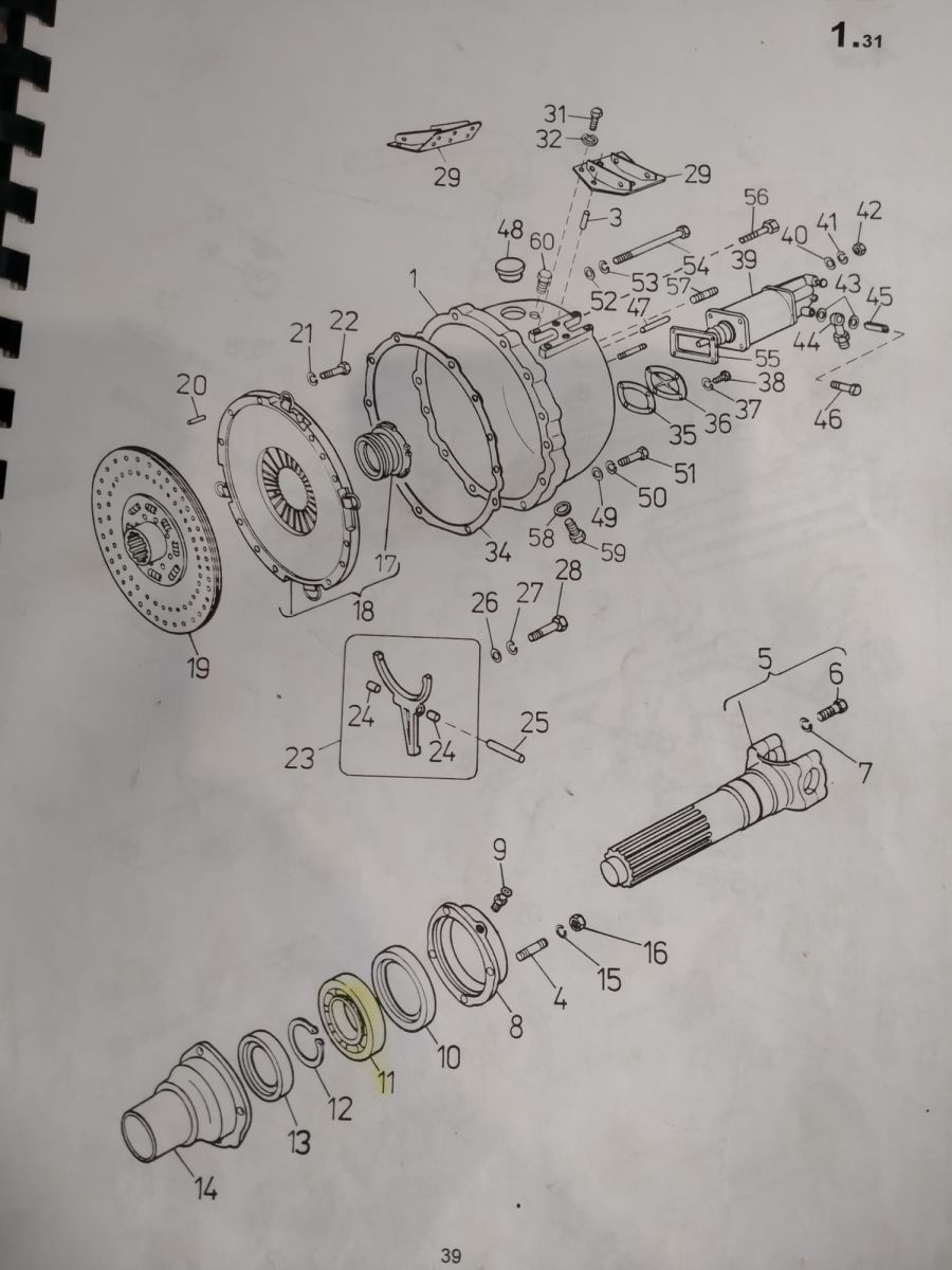

    Schemat rozłożeniowy elementów sprzęgła i wału napędowego pojazdu
    >>21713340 Tym dłuższym idzie w stronę koła zamachowego.
