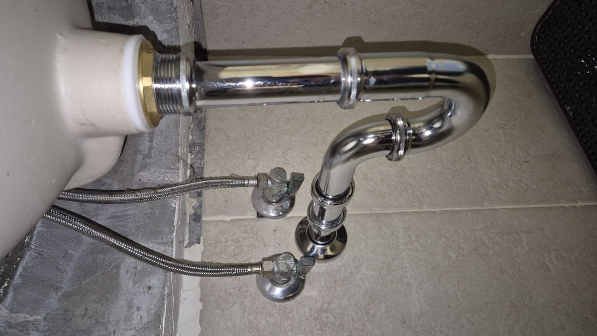

    Prośba o pomoc w rozszyfrowaniu zagwozdki hydraulicznej.
    Po wymianie syfonu w umywalce na kolankowy (wcześniej był butelkowy) woda z umywalki spływa koszmarnie wolno.
    - rura odpływowa czysta (gdy leję wodę bezpośrednio do odpływu — płynie bez problemu).
    - nie wciskam za mocno w ścianę rury od syfonu (przetestowane).
    - spadek — nic się nie zmieniło, więc jeżeli bez syfonu woda spływa szybko, to zakładam, że jest OK.
    - odpowietrzenie — tu do końca nie mam pewności; może coś jest nie tak — ale z syfonem butelkowym było OK
    Macie pomysł, co może być przyczyną?

    >>21712594 Z samego syfonu woda leci bez problemu — czyli być może po powrocie do syfonu butelkowego sytuacja wróci do normy — tylko pytanie, dlaczego ten kolankowy nie działa — i to syfon i to syfon.
    Być może problem z odpowietrzeniem — do pionu jest ok. 2,5 m, a rura kanalizacyjna na tym odcinku jest o przekroju 300 mm — więc może za mała.
    Ale dlaczego wtedy działało, a teraz nie...

    ...Bo ładniejszy. Syfony butelkowe miały tendencję do tworzenia długich złogów złożonych z zanieczyszczeń, włosów itp. Jeżeli coś takiego wystawało z syfonu i było w rurze to podczas demontażu urwało się i mogło przytkać odpływ. Kawałek węża z wylewki do ściany, zabezpieczyć i odkręcić wodę.

    Pytanie pierwsze, dlaczego wymieniłeś syfon, pytanie drugie sam zadałeś, ale nie zrobiłeś, czy po powrocie sytuacja wróci do normy ...jakiej...
    Wymieniłem, bo stary się rozleciał - miał prawo - 18 lat.
    Ad. pyt. 2 - muszę kupić butelkowy i przetestować - ale zakładam, że musi działać, bo stary działał - no chyba, że zmienili w międzyczasie konstrukcję.
    Poza wymianą nie zrobiłem nic innego. Przed założeniem nowego instalacja przeczyszczona Rurexem, więc bez syfonu woda zlatuje błyskawicznie
    To wyeliminowałem - przeczyściłem Rurexem - i, wlewając wodę bezpośrednio do rury, zlatuje bardzo szybko

    Wychodzi na to, że w kolanku jest jakieś ciało obce. Innej możliwości nie ma, skoro wszystko inne jest drożne.

    Dla forumowego archiwum kończę historię - problem udało się rozwiązać.
    Jak się okazało przyczyną było jednak zapchanie rury, które nastąpiło akurat równolegle z wymianą syfonu.
    Być może jakąś rolę odegrał tu Rurex, a objawy były dość niespójne - swobodny odpływ kilku butelek wody wlewanej bezpośrednio do odpływu, minimalny, a w końcu praktycznie zerowy odpływ z umywalki (oczywiście po wlaniu już dużo większej ilości wody).
    Zator był ok. 4-5 metrów od syfonu - więc do pustej rury wchodziło dość dużo wody, zanim uwidocznił się powolny odpływ.
    (Dlatego też, testując wlewanie bezpośrednio do odpływu kilku butelek wody, spływała ona sprawnie - co w połączeniu z aplikacją Rurexu uznałem za dowód, iż rura jest drożna).
    Dziwnym objawem było tylko to, że przez te kilka dni odpływ wody był coraz słabszy - tak jakby coś jeszcze powodowało powolne zatykanie przepływu.
    W każdym razie, dzięki za pomysły, co i jak posprawdzać.
