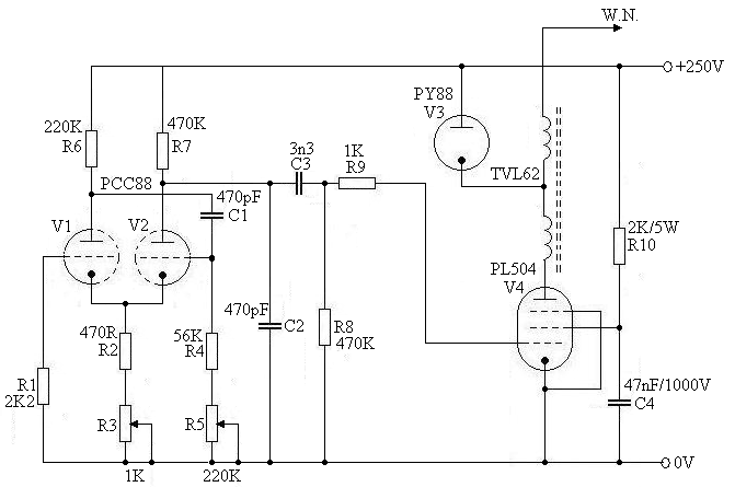

    Ja ostanio zrobilem cos takiego na lampkach elektronowych (PL504 i PCC88). Uklad pracuje wspaniale. Wcyesniej mialem klasyczne trafo linii od TV i IRFZ44 jako klucz, sterowanie klucza z NE555. Lampowa maszyna jest duzo lepsza. Jak to was interesuje to poniej macie schemacik. R3 dobiera wlasciwy punkt pracy lamp V1 i V2. R5 reguluje czestotliwosc. Pamietajcie jednak, ze jak generator na triodach nie bedzie pracowal, to szlak trafi PL504. Bardzo istotny jest dobor R3.

    Pytanie: czy cewkę pierwotnego nawijałeś czy zastosowałeś gotową?

    Cewkę pierwotną wykorzystałem gotową, nie było sensu tego przewijać. do układu trzeba trzech lamp: PL504, PCC88 (lub dowolna inna trioda podwójna małej mocy z zespoloną katodą, lub nie), PY88 (lub dioda krzemowa np. BY223, nie polecam). Co do cen tych lamp, to nie wiem, bo te lampki są w każdym TV lampowym i nie ma co ich kupować. Jak chcesz mieć nowe lampki to sprawdz na www.fonar.com.pl w dziale komis (jednak ceny wysokie).
    Koszt lamp to gora 10 zl z podstawkami.
    Zamiast PCC 88 mozna dac ECC88 katoda 6,3V a zamiast PL504 (PL500)mozna dac EL 34 inny cokol i katoda 6,3V o ile pamietam tylko taka roznica od PL504 i cena nizsza.

    mirek301 napisał:
    Zamiast PCC 88 mozna dać ECC88 katoda 6,3V a zamiast PL504 (PL500) można dać EL34 inny cokół i katoda 6,3V o ile pamiętam tylko taka rożnica od PL504 i cena nizsza.
    Lampa EL34 nie nadaje się do tego układu ze względu na mały dopuszczalny prąd katodowy. Można natomiast zastosować lampy serii 6,3V: EL36, EL38, EL500, EL504, EL509, EL519, 6P13S, 6P42S, 6P45S, EY83, EY88, EY500A, 6D22S.

    Lampa EL34 nie nadaje się do tego układu ze względu na mały dopuszczalny prąd katodowy. Można natomiast zastosować lampy serii 6,3V: EL36, EL38, EL500, EL504, EL509, EL519, 6P13S, 6P42S, 6P45S, EY83, EY88, EY500A, 6D22S.[/quote]
    Nie mam w tej chwili katalogu lamp pod reka i propozycje swoje oparlem na tym co pamietalem.Jednak stanowczo odradzam 6P42S,6P45S gdyz sa to tetrody strumieniowe. Ich harakterytyka je wyklucza
    A te ktore uzywam to dosc specyficzne QQE 06/40 Gu 50 i wiele innych lamp mocy w.cz.
