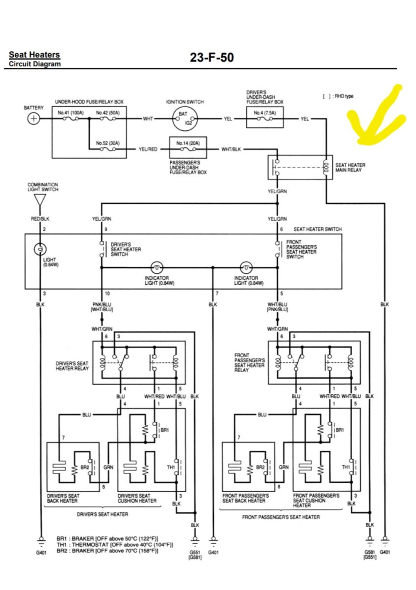

    Witajcie
    Mam szybkie pytanie dotyczące przekaźnika.
    Zmieniam w swoim samochodzie fotele na inne, które mają m.in. podgrzewanie. Niestety nie mam fabrycznie wyprowadzonej wiązki, jednak wszystkie inne elementy udało mi się zdobyć. Wyprowadziłem niezbędne przewody ze skrzynek bezpieczników, jednak nie za bardzo rozumiem, jak mam w praktyce podłączyć przekaźnik. Kupiłem uniwersalny 5-wyprowadzeniowy i jeżeli dobrze rozumiem schemat, to żółty przewód z bezpiecznika 4 podłączam do cewki z jednej strony, a z drugiej strony cewki podpinam masę, zaś na styki podaję czarno-biały przewód z bezpiecznika numer 14. Jednak jest to bez sensu, bo przekaźnik będzie działał w momencie przekręcenia kluczyka, a nie po załączeniu ogrzewania foteli tak, jak powinno być. Więc albo ja źle zrozumiałem schemat, albo coś jest na nim nie tak. Schemat pochodzi z ESM Hondy.
    Schemat elektryczny podgrzewanych foteli samochodowych z zaznaczonym głównym przekaźnikiem
    Przekaźnik służy do podania zasilania po przekręceniu kluczyka. Do uruchomienia grzania fotela służy przełącznik znajdujący się w module niżej.
    Oprócz przekaźnika wiązkę należy wyposażyć w bezpieczniki nr 4, 14 tak, jak to zaprojektował producent. Ważne, żeby nie były to bezpieczniki noname.

    >>21733764
    Dzięki za odpowiedź. Czyli dobrze zrozumiałem schemat, chociaż symbol przekaźnika jest tutaj odmienny.
    A czy można by podłączyć przekaźnik w inny sposób, żeby jego praca była bliżej oryginału - tam załącza się dopiero w momencie uruchomienia funkcji fotela (użytkownicy piszą na forum, że słyszą cyknięcie z tunelu środkowego jak uruchamiają podgrzewanie), czy lepiej nie kombinować i działać zgodnie ze schematem.

    Rozer napisał:
    użytkownicy piszą na forum, że słyszą cyknięcie z tunelu środkowego, jak uruchamiają podgrzewanie
    To prawdopodobnie dźwięk przekaźnika, który na schemacie znajduje się poniżej panelu sterującego z włącznikami. To on podaje zasilanie na grzałki fotela. Jak wygląda wiązka przewodów wychodząca z fotela?

    Każdy fotel ma swój przekaźnik, z fotela kierowcy i pasażera wychodzi wiązka, która idzie bezpośrednio do przycisku w tunelu środkowym.

    Jeśli przekaźnik zasilający grzałki znajduje się w fotelu, to oprócz panelu sterującego w tunelu środkowym potrzebujesz jedynie przekaźnik ze stykiem zwiernym oraz bezpieczniki nr 4 i 14.
