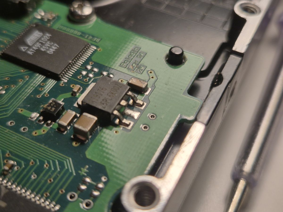

    Cześć,
    Mam dysk Samsung HDD (PATA) SP0802N. Po podłączeniu nie reaguje. Regulator napięcia? (RT9176 25PL6KUOZ) nie posiada środkowej nóżki, co można zobaczyć na zdjęciu. Czy wystarczy sama wymiana?
    Zbliżenie na uszkodzony regulator RT9176 na płytce drukowanej dysku twardego Samsung

  • #2 21734481
    Mastertech
    Poziom 30  
    Posty: 1776
    Pomógł: 104
    Ocena: 373
    Brak środkowej nóżki to zły trop, tutaj środkowy pin stanowi radiator.
  • #3 21734484
    Kasek21
    Posty: 45558
    Pomógł: 4965
    Ocena: 3516
    Do sprawdzenia transile jeżeli nie reaguje na podane zasilanie.

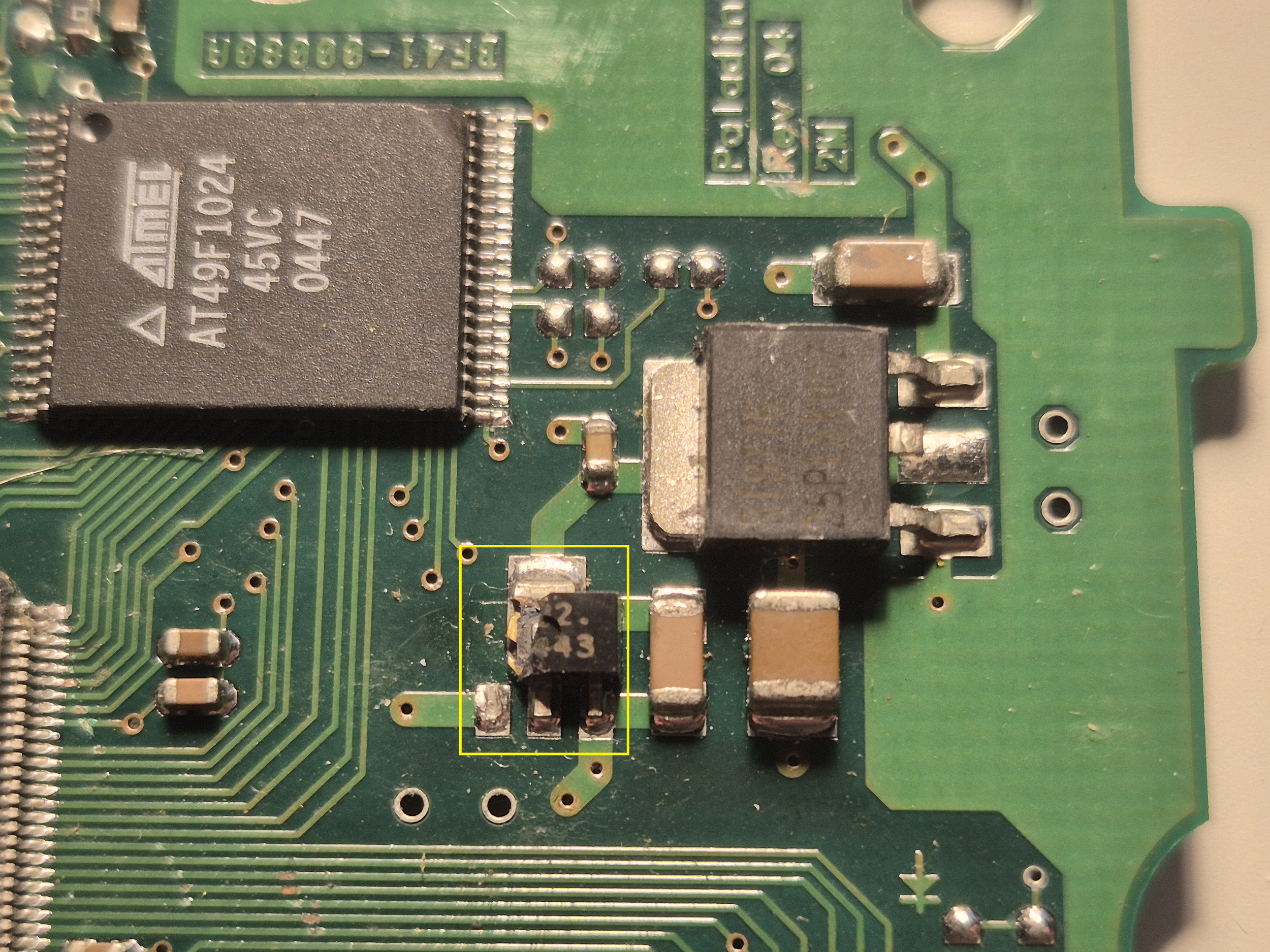

    Jednak mechanicznie uszkodzony tranzystor obok kontrolera, widoczny na zdjęciu.
    Niestety nie jestem w stanie znaleźć schematu do tego modelu PCB i tym samym dowiedzieć się, co to za tranzystor.
    Model PCB: BF41-00080A
    Uszkodzony tranzystor oznaczony 243 obok kontrolera Atmel na płytce PCB BF41-00080A
  • #5 21741639
    Mastertech
    Poziom 30  
    Posty: 1776
    Pomógł: 104
    Ocena: 373
    Spróbuj 2SC3443 albo jakiś jego zamiennik.
