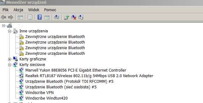

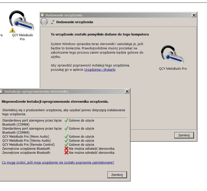

    Zainstalowałem (pod Windows 7) adapter BT, który miałem pod ręką.
    Wygląda to tak, na chwilę łączy się ze słuchawkami, a potem rozłącza i dźwięk jest z głośników.
    Zrzut ekranu Menedżera urządzeń w Windows 7 z błędami przy urządzeniach Bluetooth
    Błąd instalacji sterowników QCY MeloBuds Pro na systemie Windows 7
    Czy powyższe kłopoty z donglem (3.x/4.x) i połączeniem są skorelowane, i wynikają po prostu z braku określonych sterowników.

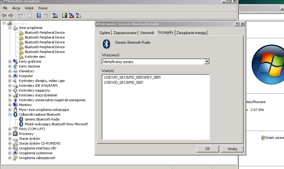

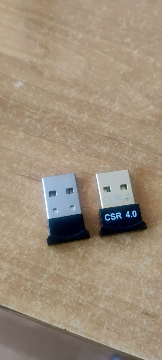

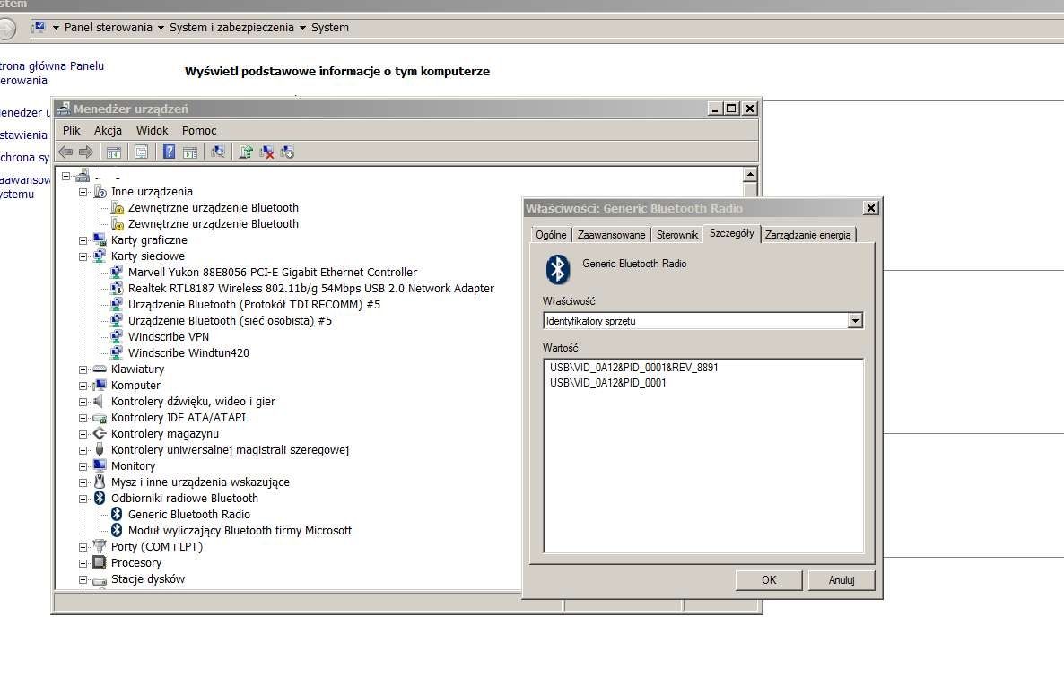

    Zamieniłem noname na dongle Savio BT-040 CSR 4.0 i jest wreszcie teraz identyfikator urządzenia
    Dwa adaptery Bluetooth USB, jeden opisany jako CSR 4.0, leżą na drewnianym blacie.
    USB\VID_0A12&PID_0001&REV_8891

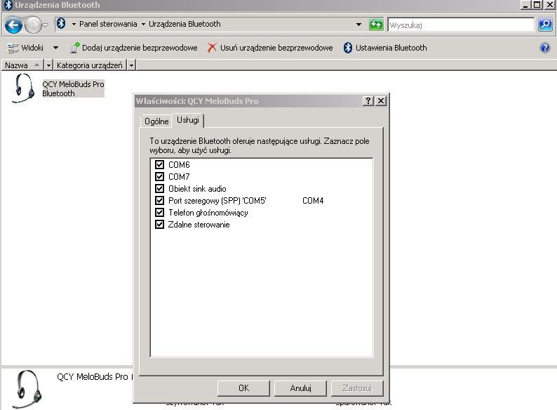

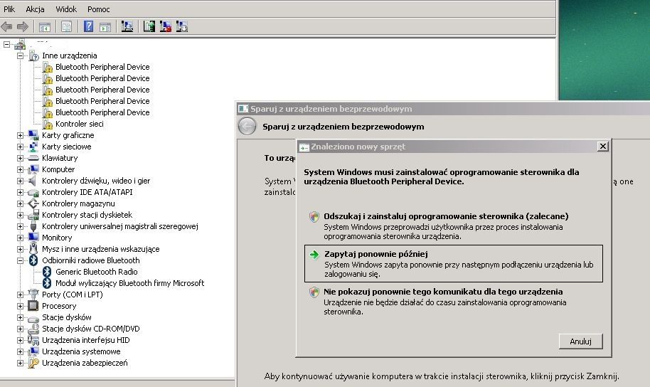

    Bez instalacji sterowników z płyty wyglądało to tak:
    == WIndows Vista = =
    Widzi słuchawki ale nie ma nawet opcji wyboru tego źródła dźwięku wcale
    Menadżer urządzeń Windows z błędami przy urządzeniach Bluetooth Peripheral Device
    Okno właściwości Bluetooth urządzenia QCY MeloBuds Pro z aktywnymi usługami
    Okno Menedżera urządzeń z właściwościami Generic Bluetooth Radio i identyfikatorem USB
    (tu akurat nie ma to znaczenia bo Vista mnie nie obchodzi)

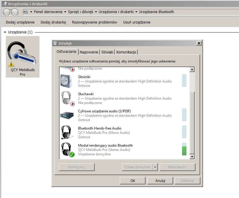

    == Windows 7 ==

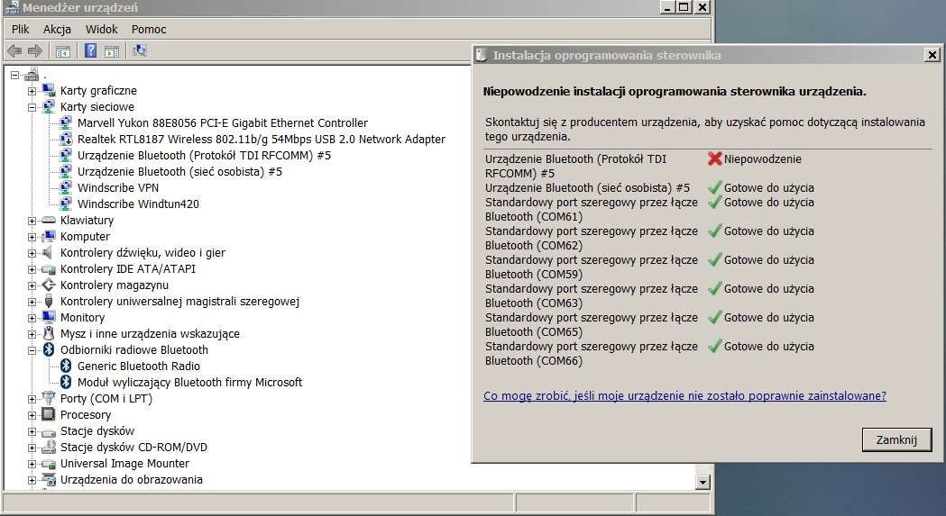

    Menedżer urządzeń z błędem instalacji sterownika Bluetooth TDI RFCOMM

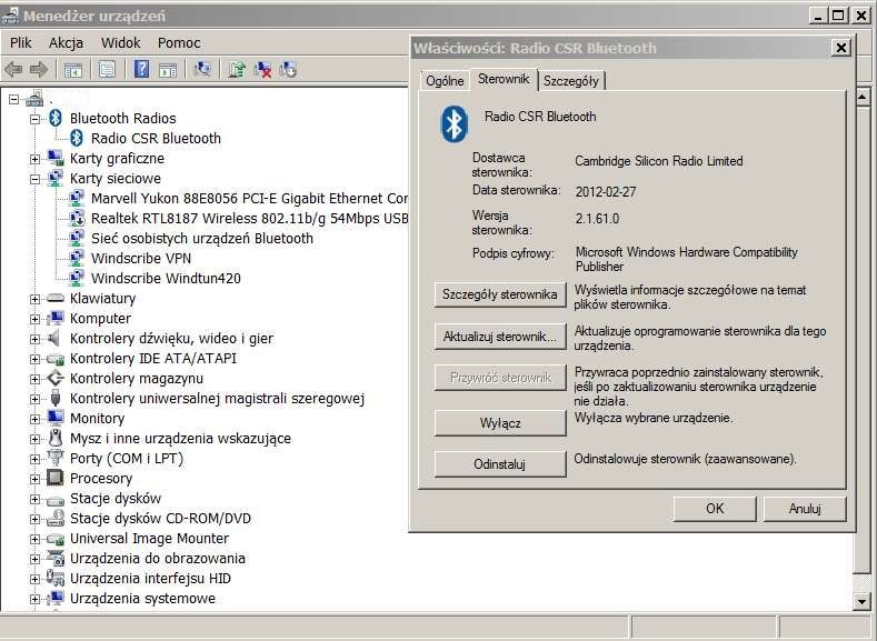

    Okno Menedżera urządzeń z wyświetlonymi informacjami o adapterze Bluetooth CSR 4.0
    Okno ustawień dźwięku Windows z zaznaczonym urządzeniem Bluetooth QCY jako domyślne

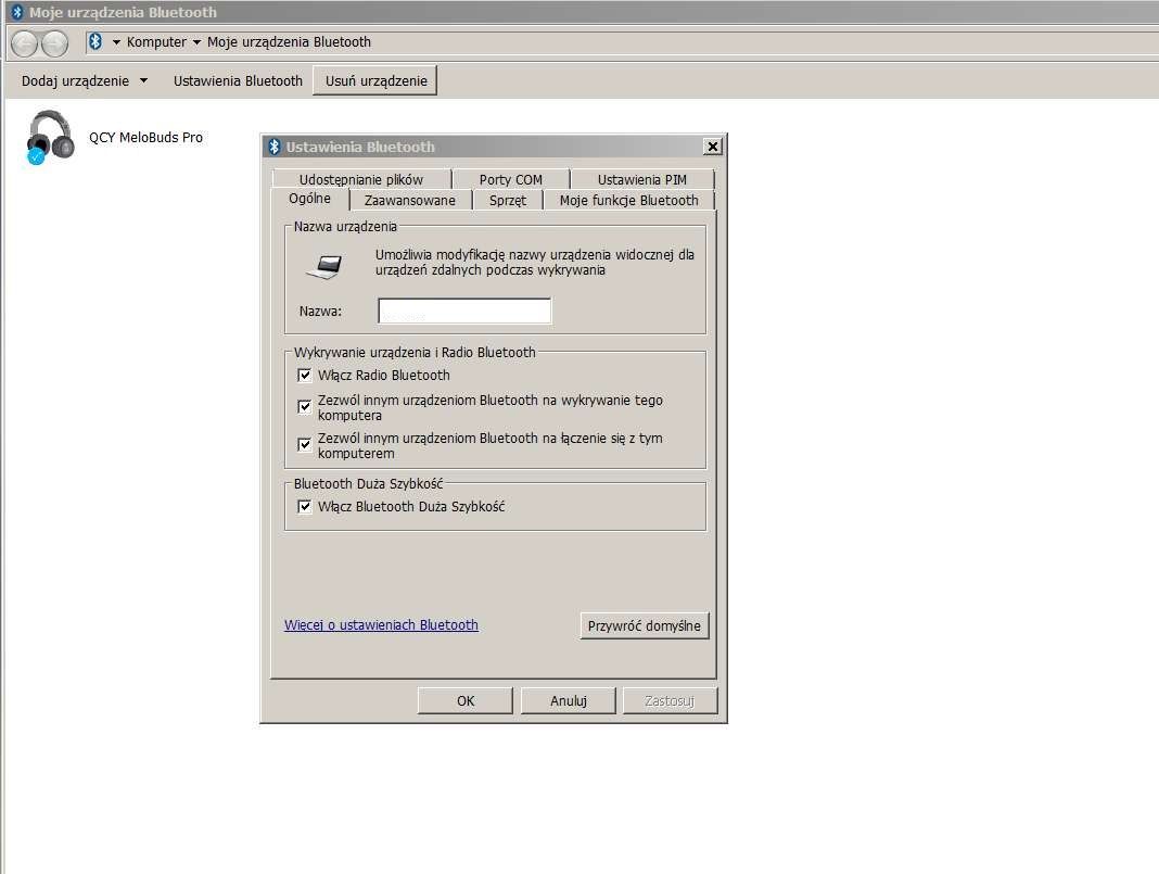

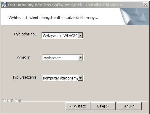

    Po zainstalowaniu sterowników z płyty CD
    Okno instalatora CSR Harmony z ustawieniami: Wykrywanie, SCMS-T i typ urządzenia
    Widok Menedżera urządzeń Windows z zaznaczonym sterownikiem Radio CSR Bluetooth
    Okno ustawień Bluetooth z zaznaczoną opcją Włącz Bluetooth Duża Szybkość
    Nie wiem czy ma związek, ale po zainstalowaniu sterowników z płyty nie ma trzasków, i nie było lagów (ale testowałem tylko kilka minut). Z drugiej strony jaką funkcjonalność oprócz sterownika wnosi cały pakiet (CSR Harmony Wireless Stack 2.1.63.0 - 163 MB) Czym jest owo SMSC-T, które odhaczyłem podczas instalacji?

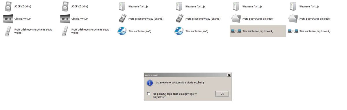

    Nie wiem jak łączyć smartfon poprawnie i przesyłać dane, coś łączy ale w pasku zadań "Sieć osobista połączenie niedostępne"
    Okno systemu Windows z ikonami profili Bluetooth oraz komunikatem o połączeniu sieciowym.

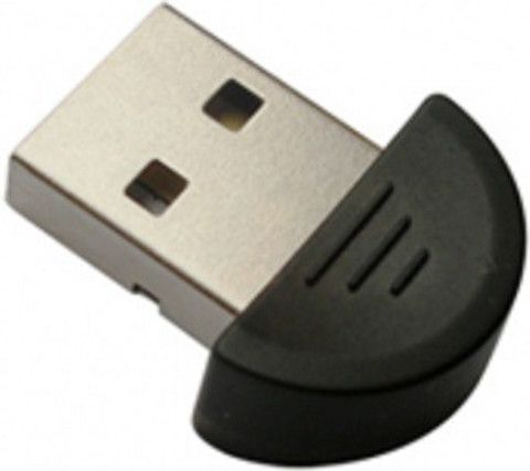

    Ten z dopiskiem dźwięk ja instaluję jako drugi. Adapter najtańszy jak na foto. Słuchawki to aktualnie zwykłe przewodowe dokanałowe spięte z odbiornikiem BT gdyż T4S Bluedio czekają na serwis (wymianę przewodu w pałąku).
    Mały adapter USB z czarną, półokrągłą osłoną plastikową
