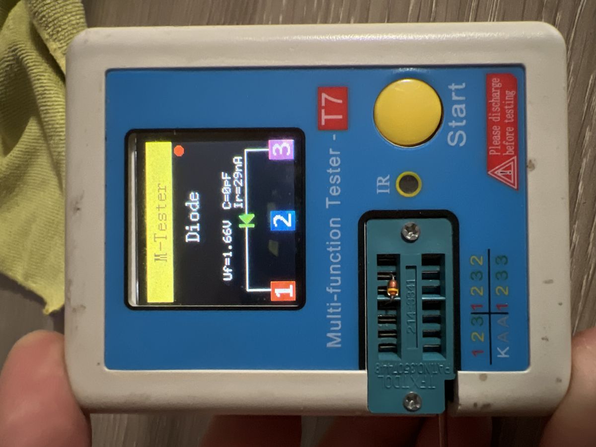

  • #24 21758163
    heiser0921
    Poziom 7  
    Posty: 27
    Tester T7 pokazujący parametry diody: 1.66V, 29mA, 0.9pF na ekranie LCD.
    Takie wartości pokazuje tester diody. Aczkolwiek nie jestem pewien, czy ten tester poprawnie ją zmierzy.
✨ Wzmacniacz Kenwood KA-5040R po naprawie uszkodzonego preampu gramofonowego i wymianie elektrolitów ELNA nadal wykazuje problem z zawieszaniem się po włączeniu funkcji, zwłaszcza "Source Direct". Urządzenie przestaje reagować na przyciski i selektor wejść, a wyłączanie funkcji wymaga wielokrotnego naciskania. Podejrzenia padły na zabrudzony i zużyty enkoder selektora wejść oraz przełączniki (switche), które zaleca się wymienić ze względu na możliwe uszkodzenia i zwarcia. Sprawdzono również sekcję zasilania mikrokontrolera (IC5, uPD75104G), w tym kondensatory filtrujące napięcie VDD, które okazały się w dobrym stanie po wymianie. Sugerowano także sprawdzenie układu resetu mikrokontrolera (Q1, C55) oraz ewentualne przelutowanie mikrokontrolera ze względu na wiek urządzenia. Dodatkowo wskazano na możliwość problemów z układem przełączającym funkcje (IC4) i zalecano testowe odłączenie linii sterujących przez wylutowanie rezystorów (R130-R136) w celu wykluczenia zwarć lub błędów sterowania. Obserwacja spadku jasności diod sygnalizujących włączone funkcje sugeruje potencjalne problemy z napięciem zasilania mikrokontrolera. Wzmacniacz wymaga dalszej diagnostyki elementów sterujących i układów logicznych, aby wyeliminować zawieszanie się i przywrócić pełną funkcjonalność.
