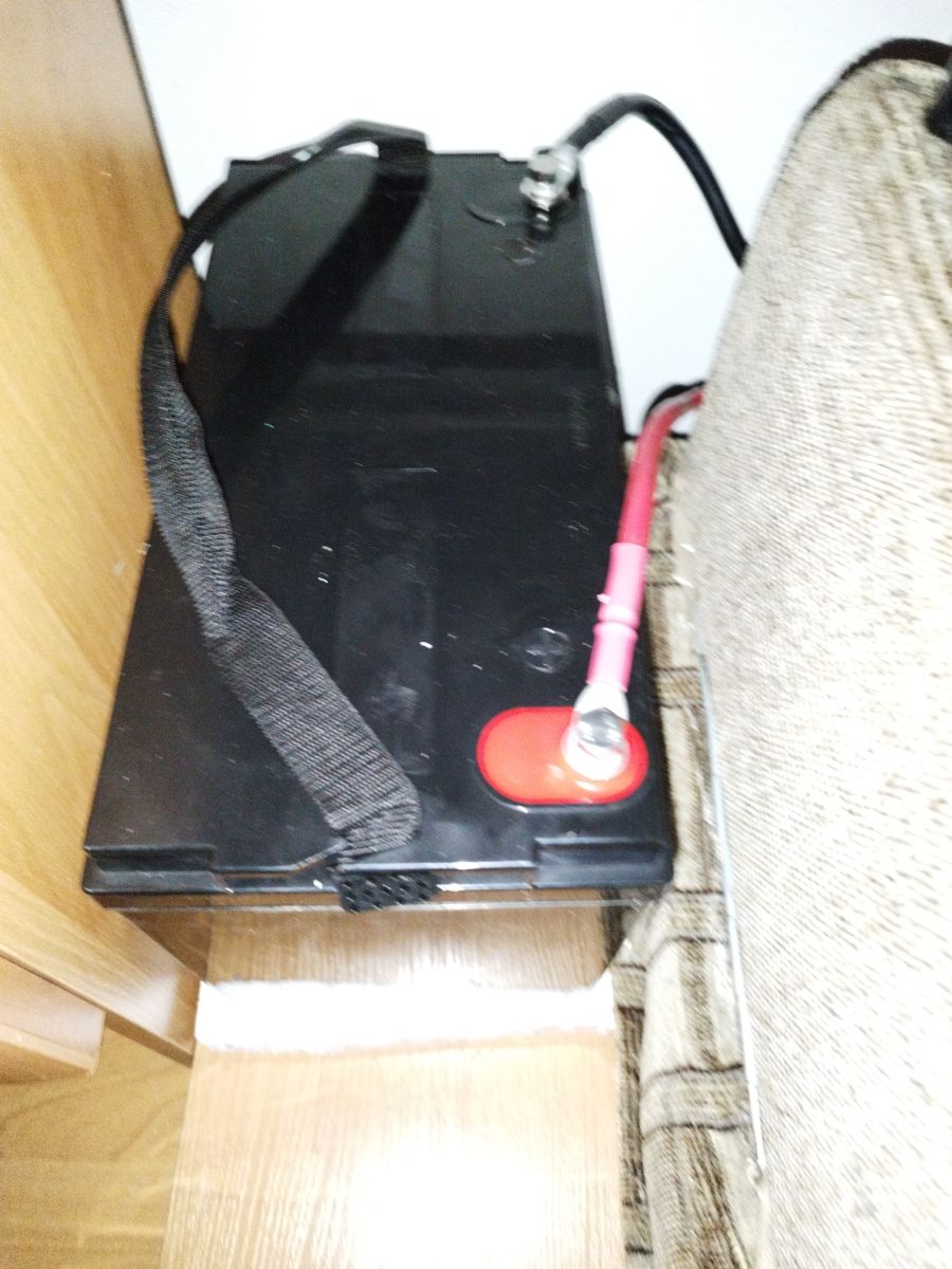

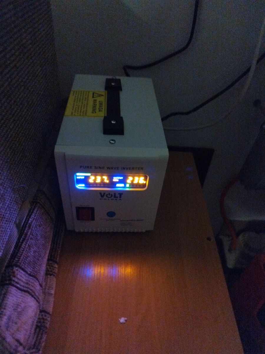

    Czy akumulator AGM może być w pomieszczeniu z piecem gazowym?
    Inwerter napięcia VOLT na drewnianym blacie obok mebla tapicerowanegoCzarny akumulator AGM 100Ah ustawiony na podłodze między meblami i sofą @ElektrodaBot Przetwornica Volt Polska i akumulator AGM 12V 100Ah na białym tle
    AI: Czy pomieszczenie, w którym znajduje się akumulator AGM i piec gazowy, jest wentylowane? Jeśli tak, to w jaki sposób?
    Tak, są kratki wentylacyjne.
    AI: Jaka jest pojemność akumulatora AGM i czy jest on ładowany w tym pomieszczeniu?
    100 Ah

    Goonnzik napisał:
    Czy akumulator amg może być w pomieszczeniu z piecem gazowym?
    https://obrazki.elektroda.pl/3551565700_1763048940.jpg https://obrazki.elektroda.pl/6975200100_1763048959.jpg @ElektrodaBot ht...
    Krótka odpowiedź
    Tak – akumulator AGM 100 Ah może stać w tym samym pomieszczeniu co piec gazowy, ale tylko warunkowo: musi być zapewniona skuteczna wentylacja (zwłaszcza wywiew pod sufitem), ładowanie zgodne z zaleceniami producenta AGM i zachowany dystans od źródeł ciepła/iskrzenia. Celem jest, aby stężenie wodoru przy ładowaniu nie przekraczało 1% obj., a w żadnym razie 4% (LEL – dolna granica wybuchowości). (enviroguard.com)
    Co decyduje o bezpieczeństwie
    - Emisja wodoru podczas ładowania/awaryjnego przeładowania VRLA/AGM – mała przy prawidłowych napięciach, ale rośnie lawinowo przy przeładowaniu lub uszkodzeniu. Dlatego normy/wytyczne wymagają tak dobrać wentylację, by nie przekroczyć 1% H₂ w pomieszczeniu; alternatywnie dopuszczają stałą wymianę powietrza 1 CFM/ft² powierzchni podłogi. (enviroguard.com)
    - 4% obj. H₂ to LEL – absolutny limit, poniżej którego nie tworzy się mieszanina wybuchowa; wentylacja ma utrzymywać stężenie jeszcze niższe (1% – próg projektowy w przepisach pożarowych). (studylib.net)
    - Piec gazowy wnosi potencjalne źródła zapłonu (iskra zapłonowa, elementy elektryczne), więc unikanie akumulacji H₂ pod sufitem jest kluczowe. Stąd wymóg kratki wywiewnej wysoko i doprowadzenia powietrza nisko. (studyres.com)
    Ocena na podstawie Twoich zdjęć i szybkie poprawki
    1) Brak bezpiecznika przy dodatnim zacisku akumulatora – to największe realne ryzyko pożarowe. Wstaw bezpiecznik ANL/MEGA 70–100 A (dobór do mocy falownika) w odległości ≤15–20 cm od plusa akumulatora i solidny rozłącznik DC. (ecmweb.com)
    2) Przewody biegną bardzo blisko tapicerki; zachowaj odstęp, osłoń przelotki i zadbaj o promień gięcia oraz przekrój przewodu adekwatny do prądu (dla falownika ~500–800 W typowo 16–25 mm²). To ogranicza grzanie punktów stykowych.
    3) Falownik/UPS ma boczne otwory wentylacyjne – odsuń od ścian/tkanin minimum 10–15 cm z każdej strony i od źródeł ciepła.
    4) Akumulator stoi w „kieszeni” między meblami – zapewnij nad nim swobodną przestrzeń i możliwość unoszenia się ewentualnego H₂ do kratki wywiewnej; nie zabudowuj wieka, nie przykrywaj.
    5) Osłoń klemę dodatnią (gumowa czapka) i postaw baterię w kuwetoce/wanience kwasoodpornej.
    Wentylacja i przepisy – praktyczne minimum
    - Jeżeli ładowanie odbywa się w tym pomieszczeniu, przyjmij jedną z bezpiecznych dróg:
    a) projektowo ogranicz H₂ do 1% obj. (zgodnie z NFPA/IFC/IMC), albo
    b) zapewnij stałą wentylację co najmniej 1 CFM/ft² powierzchni podłogi (≈5,1 l/s na m²). Przykład: mała kotłownia 6 m² → ok. 31 l/s ≈ 110 m³/h ciągłej wymiany. (enviroguard.com)
    - Niezależnie od powyższego, zgodnie z IEC 62485‑2 celem wentylacji jest utrzymanie H₂ poniżej 4% (LEL). Kratka wywiewna powinna być wysoko (pod sufitem), nawiew nisko. Układ musi działać również podczas ładowania. (studylib.net)
    Uwaga: wiele domowych kotłów ma komorę zamkniętą, ale iskrownik i elektronika to nadal potencjalne źródła zapłonu – dlatego normy nie zwalniają z wentylacji.
    Ładowanie AGM 100 Ah – ustawienia i eksploatacja
    - Tryb buforowy (praca ciągła z falownikiem/UPS): Float 13,5–13,8 V przy 25°C; Bulk/Absorption zwykle 14,2–14,6 V. Włącz kompensację temperaturową ok. −3 mV/°C/ogniwo (≈ −18 mV/°C dla baterii 12 V).
    - Prąd ładowania: dla długowieczności C/10 (~10 A) w zupełności wystarcza; wyższe prądy (do 0,2–0,25 C) zwiększają ryzyko gazowania i nagrzewania, jeśli ładowarka nie kontroluje napięcia.
    - Stosuj wyłącznie ładowarkę/falownik z profilem AGM/VRLA i nadzorem napięcia – przeładowanie jest główną przyczyną otwarcia zaworów VRLA i emisji H₂. (enviroguard.com)
    Dodatkowe zalecenia praktyczne
    - Zachowaj dystans od pieca: im dalej, tym lepiej; unikaj stref bezpośrednio nad kotłem i pod sufitem w jego sąsiedztwie (tam może kumulować się H₂).
    - Jeżeli to ma być instalacja „na stałe”, rozważ czujnik wodoru z progiem 1% oraz sterowaniem wentylacją – proste i skuteczne rozwiązanie spotykane w pomieszczeniach ładowania. (na.bhs1.com)
    - Nie ładuj bez nadzoru do czasu weryfikacji ustawień ładowarki/falownika.
    - Regularnie oglądaj obudowę (puchnięcie = uszkodzenie), temperaturę akumulatora podczas ładowania i dokręcenie złącz.
    Do doprecyzowania (żeby dać Ci konkretne wartości i szkic podłączenia)
    - Jaki to dokładnie model falownika/UPS i jaki prąd ładowania ma ustawiony?
    - Jak duże jest pomieszczenie i gdzie są kratki: jedna nisko (nawiew), druga wysoko (wywiew)?
    - W jakiej odległości od pieca stoi bateria i falownik?
    - Czy akumulator będzie stale doładowywany (tryb buforowy), czy tylko okresowo?
    Jeśli podasz metraż i model falownika, policzę wymaganą wentylację według przepisowej metody „1 CFM/ft²” oraz sprawdzę, czy ustawienia ładowania są bezpieczne dla Twojego AGM.

    andrzej lukaszewicz
    Posty: 7010
    Pomógł: 622
    Ocena: 2106
    Pomieszczenie, w którym zainstalowany jest kocioł ( nie piec) gazowy musi spełniać wymagania dotyczace wentylacji i taki szczelnie zamknięty akumulator nie jest żadnym zagrożeniem.
