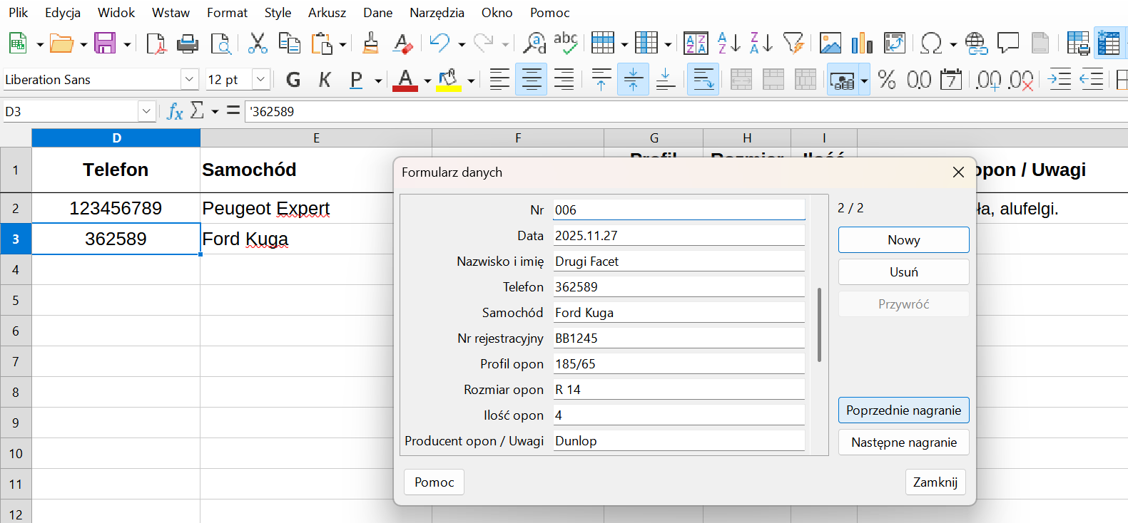

    Arkusz kalkulacyjny z formularzem danych klienta dotyczących samochodu i opon
    Formularz arkusza kalkulacyjnego do rejestrowania klientów w przechowalni opon

    Ten formularz danych wygląda fajnie i jego działanie z Twojego opisu też. Jest tylko jeden problem. Nigdy tego nie robiłem i nie wiem, jak się do tego zabrać.😒🤔 Pomożesz mi to stworzyć? I czy do wydruku kwitka, można nr do wydruku wpisać ręcznie czy tylko lista wyboru, bo jak będzie np. ponad 200 numerów, to będzie łatwiej wpisać niż wyszukać. Listę wyboru w razie wu w arkuszu kalkulacyjnym robiłem wielokrotnie, więc to wiem jak. Gorzej tylko stworzyć listę, jeśli nie wiadomo ilu będzie klientów i sporo ręcznego wpisywania numerków będzie w tej liście wyboru.

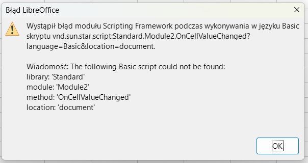

    Dowiedziałem się, że ma zainstalowany OpenOffice. Nie wiem którą wersję. Nie wiem czy ze względu na częstsze aktualizacje i kompatybilność z MS-Office nie zainstaluję Mu LibreOffice'a.
    Próbowałem otworzyć plik od Ciebie. Najpierw musiałem włączyć makra w LO😁. Nie wiem który arkusz służy do "tymczasowego" wpisywania, zapewne indeks. Jak w indeksie coś wpisuję, to dla każdej komórki wyskakuje mi błąd, a w bazie klientów nic się nie dopisuje, zmieniają się tylko dane na kwitku.
    Komunikat błędu LibreOffice informujący o braku skryptu Basic w module 'Module2'
    Ten błąd to nieprzewidziany skutek próby wprowadzenia makra w LO. Nic nie wyszło z makra (nie działało zgodnie z założeniami) - usunąłem ten kod, ale pozostała taka błędna reakcja na zdarzenie zmiany wartości w tabeli :-(
    Mój plan działania pliku opierał się na wykorzystaniu trzech arkuszy: Indeks - gdzie zapisywane byłyby wszystkie usługi (wprowadzanie danych z formularza, a doraźnie z menu Dane - Formularz) ; drugi arkusz z szablonem wydruku kwitów - wypełniający się automatycznie dla wprowadzonych danych z ostatniej usługi; trzeci arkusz to baza danych klientów - tworzona i aktualizowana z danych zapisanych w pierwszym arkuszu.
    Mam już projekt działający w Excelu, ale konwersja jego do Libre to katorga.

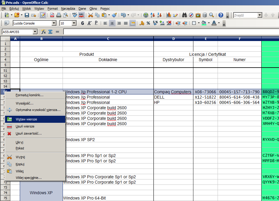

    A czy w Calc'u LO/OO można ustawić odwrotną kolejność wierszy, tzn. żeby dopisywać zawsze od góry nowe pozycje/wiersze?
    Możesz ręcznie wstawiać nowe wiersze w (prawie)dowolnym miejscu arkusza. Na lewej krawędzi arkusza, na kolumnie z numeracją wierszy, klikasz prawym przyciskiem myszy na wierszu, przed którym chcesz wstawić nowy wiersz i wybierasz pozycję Wstaw wiersze

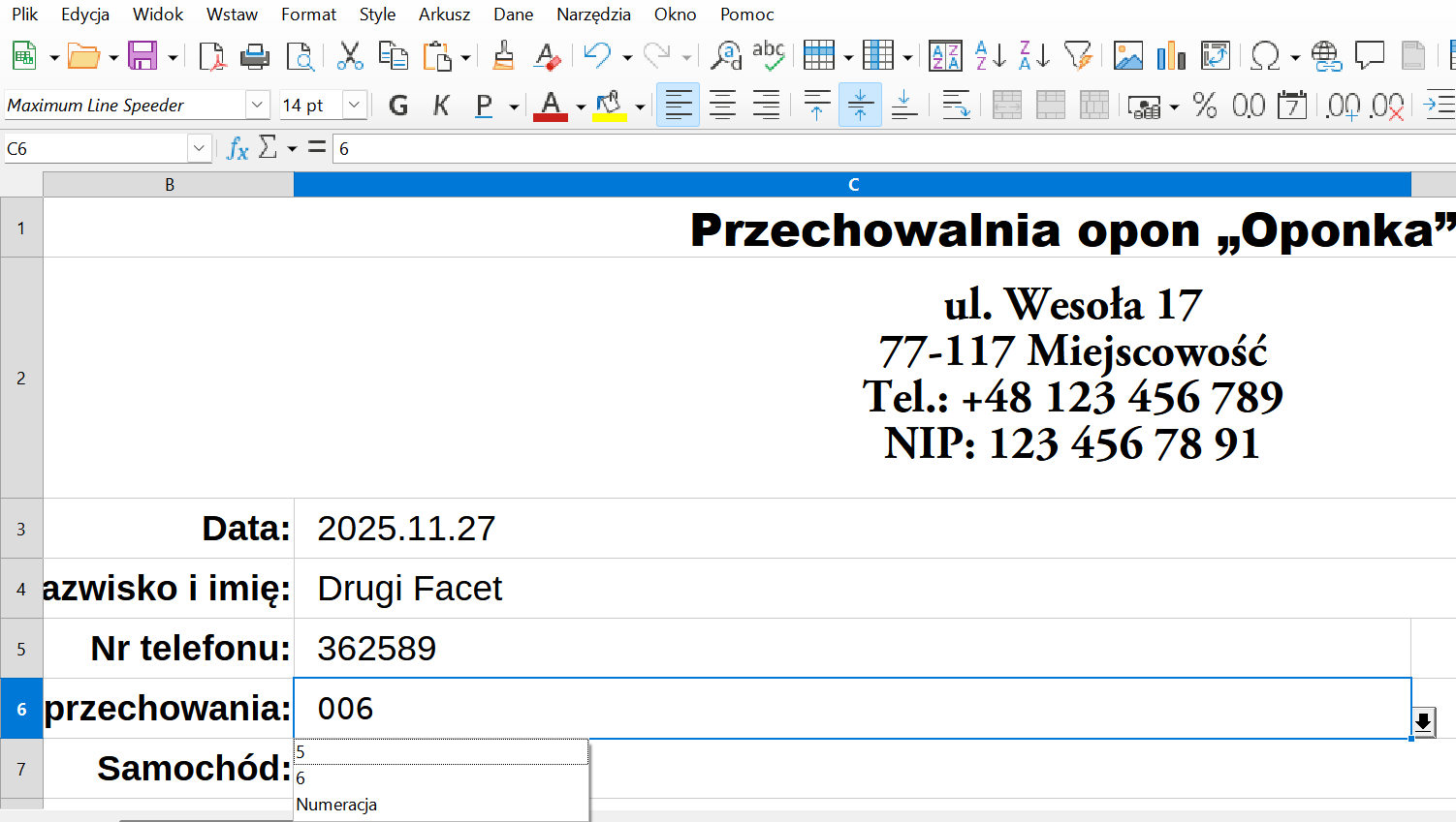

    Mam problem tylko taki, że jak popełnisz błąd po wpisaniu już do Bazy_klientów, to nie można w arkuszu indeks poprawić i guzikiem zapisać na nowo ze zmianami, bo zmiany się nie zapisują w bazie.
    Chciałem też usunąć wszystko z bazy klientów i indeksu, aby sprawdzić jak plik działa na czysto i wyskoczył mi błąd przy próbie wpisania do bazy, tzn. LO wyświetlił mi nowe okno na cały ekran z linijkami kodu/makrami.
    Pojawia się też błąd w kwitku do klienta w polu nr telefonu raz wstawia się jakaś dziwna data np. "12.01.1902", a raz "#FMT", to jest wtedy, kiedy np. pomylisz się w nr telefonu i go poprawisz.

    Co do błędów - to wyjaśnienie jest w pomocy - błąd związany z formatowaniem https://help.libreoffice.org/latest/pl/text/scalc/05/02140000.html.

    Problemy z formatowaniemσ wynikają z ułomności LO w formatach niestandardowych daty czy telefonu. Dla rozwiązania tych problemów przyjąłem w głównej tabeli formatowanie liczb jako tekst.
