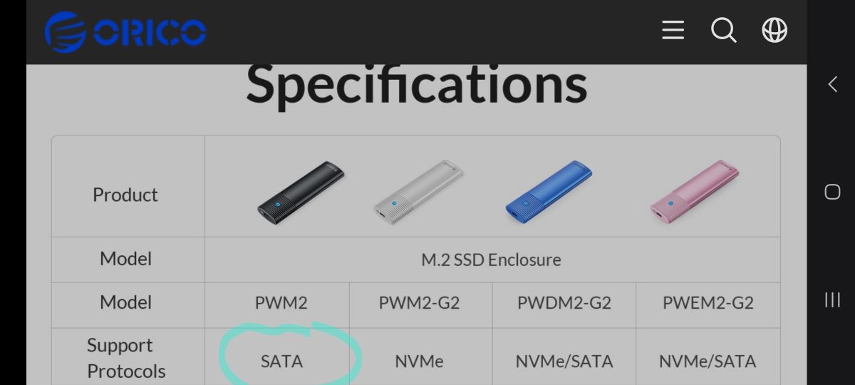

Witam, mam pytanie dotyczące dysku, który został po wymianie na większy. Model to Samsung PM991a 512GB M.2 SSD NVMe (PCIe 3.0 x4), który po wrzuceniu do kieszeni nie jest wykrywany w ogóle. Sama kieszeń po podłączeniu działa widoczna jest w W10 i świeci led na płytce. Po zamontowaniu w niej dysku nie pojawia się w windows, nie świeci led i słychać ciche piszczenie z dysku/adaptera.
Kieszeń to: https://www.orico.cc/index/product/detail/3159.html
Dysk to: https://www.senetic.pl/product/MZVLQ512HBLU-0...JRgSYbDLRz3iaHYxxdd9NynOeDKdODXv0f5HD-JxovZZw
Domyślam się, że ta kieszeń nie jest kompatybilna, bo jeszcze występuje bardzo podobna https://www.orico.cc/index/product/detail/3158.html ale moja to NGFF a druga NVMe.
