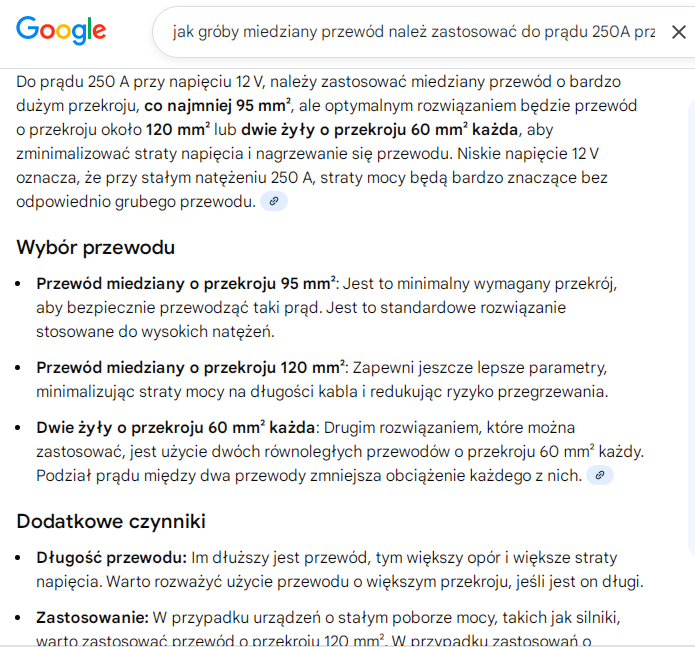

    Zobaczymy teraz dla odmiany co mówi na ten temat AI:
    Proszę bardzo:
    Zrzut ekranu z wynikami wyszukiwania Google dotyczący przewodu miedzianego dla 250A przy 12V

    Nie dajmy się zwariować, to nie będzie ciągły pobór do spawania, tylko uśredniony prąd pobierany przez wzmacniacz, ma on w RMS 800 W, to niecałe 70 A z akumulatora. Może przy 13,5 V jeszcze spaść. Jak przesadzimy z przekrojami, to waga i wartość pojazdu nadmiernie wzrośnie. :-)
    Pozdr. J.
  • #5 21769970
    sebastianpietkiewicz
    Posty: 4
    Na pewno się na tym znasz? Al pisze o przekroju od 90 mm do 120 mm, inni piszą o przekroju z rzędu 16–25 mm.
  • #6 21769985
    adamjur1
    Posty: 7050
    Pomógł: 770
    Ocena: 999
    A jakie idą do rozrusznika ?
    Pozdr. J.

    sebastianpietkiewicz napisał:
    Al pisze
    AI często konfabuluje i zmyśla.
