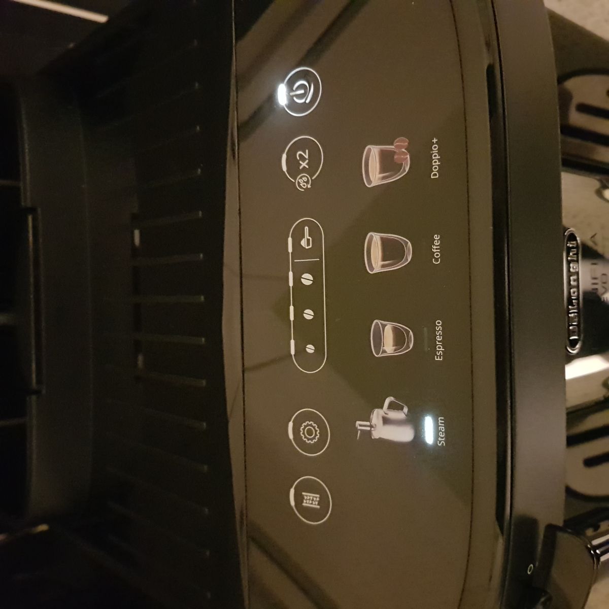

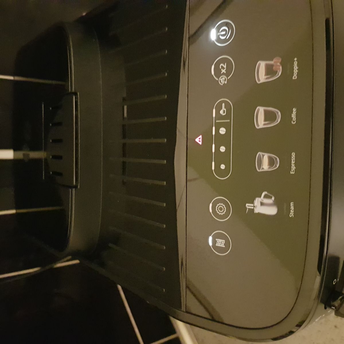

    Ekspres Delonghi Magnifica EVO Ecam 290.22B, przy aktywacji filtra zmiękczającego, zablokował się. Na panelu świeci ikona filtra na czerwono, a na ikonie Steam pulsuje światło. Brak możliwości uruchomienia. Reset bez sukcesu. Jak to naprawić? Ekspres kupiony 02.12.25. Może ktoś spotkał się z taką nietypową sytuacją.
    Panel sterowania ekspresu Delonghi z czerwoną ikoną filtra i pulsującą ikoną pary Panel sterowania ekspresu Delonghi Magnifica EVO z aktywną ikoną pary i filtra w kolorze czerwonym

    Nieoryginalny filtr posypał się do przepływomierza.
