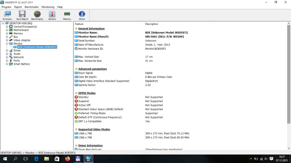

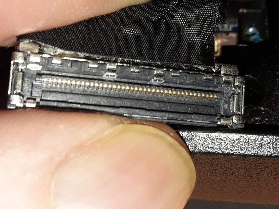

    Dell E5450 wymiana matrycy HD na FHD IPS. Na płycie gniazdo matrycy jest 40-pinowe. Płyta z i5-5300u z grafiką HD 5500. Jaką powinienem nabyć matrycę, czy taka 30-pinowa też się nada.
    Zrzut ekranu HWiNFO z informacjami o matrycy BOE HB14061 o rozdzielczości 1366x768 pozdrawiam
    Zrzut ekranu HWiNFO z informacjami o laptopie Dell Latitude E5450
    Zbliżenie na 40-pinowe złącze matrycy LCD w laptopie Dell

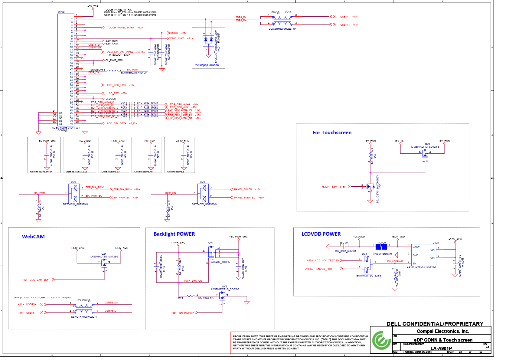

    A drobnica RC jest uzupełniona ?
    Na (ali masz pelno matryc , tanio 30-pin, złącze prawy-dół, 14" FHD
    np. 1920 x 1080 pixel,
    - AU Optronics AUO133D (B140HAN), IPS
    - N140HCE-EAA
    Model na płycie Compal (ZAM70 LA-A901P)
    Nie istotne jakie masz gniazdo na płycie . Zobacz jaką masz taśmę i wtyk do matrycy (i stara matryce) . W tych modelach były matryce EDP dotykowe i "zwykłe" . Matryca EDP z dotykiem 40pin matryca bez dotyku 30pin.

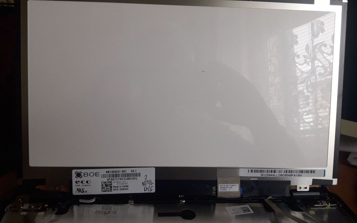

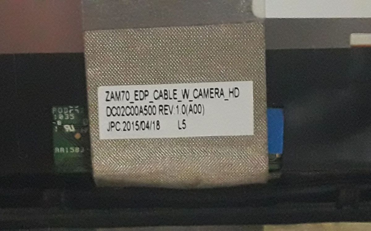

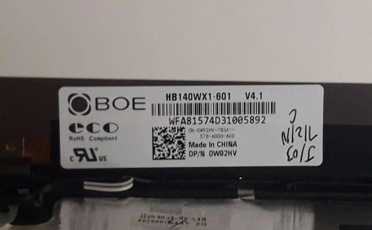

    Już wiem że trzeba wymienić matrycę i taśmę, płyta pewnie da radę, Zajrzałem pod moją matrycę tak wygląda... jak wymienię to napiszę.
    Zdemontowana matryca laptopa z widoczną taśmą i oznaczeniami modelu
    Etykieta matrycy BOE o oznaczeniu HB140WX1-601 z widocznymi numerami seryjnymi i kodem QR
    Zbliżenie etykiety na taśmie sygnałowej z oznaczeniem ZAM70_EDP_CABLE_W_CAMERA_HD

    Matryca ze zdjecia 30pin EDP HD.
    Taśmy możliwe, że nie musisz wymieniać. Chociaż EDP HD 1linia, a EDP FHD 2 linie, to taśma może być "kompatybilna wzwyż " jak to często bywało i wszystko obsłużyć.

    Na (ebay) widziałem zaok. 30-35 Euro
    Paramatry swojej matrycy
    1366X768 (HD) 768p Link
    To z SM pod jego płytę

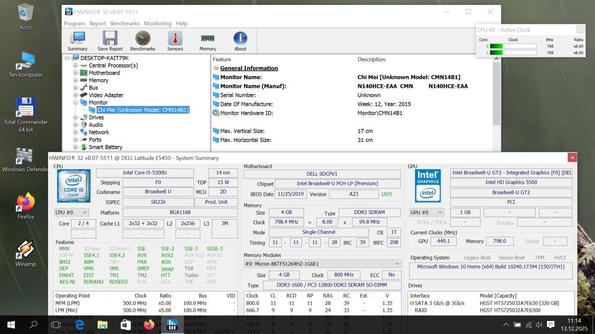

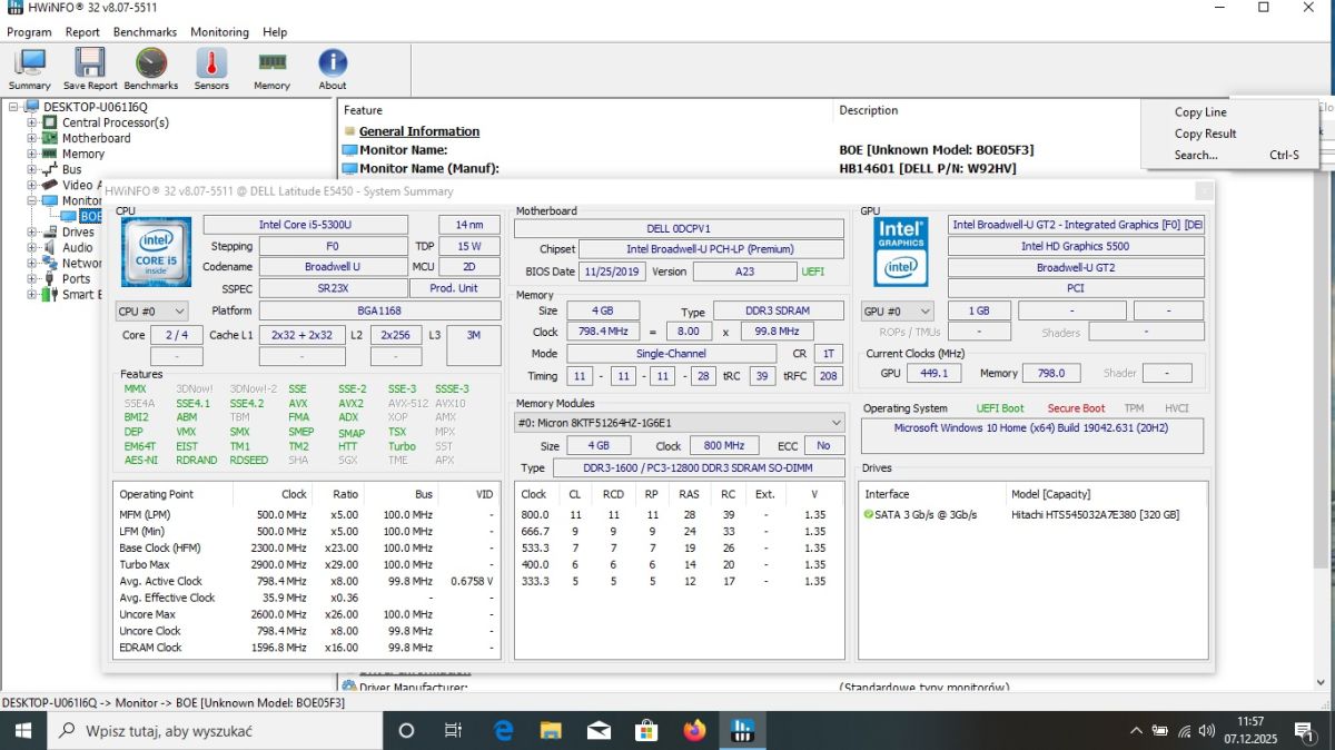

    Rozwiązane.
    No więc matryca wymieniona na InnoLux N140HCE-EAA FHD 14' SLIM 30pin IPS.
    Według zapewnień sprzedawcy powinna działać na oryginalnej taśmie HD i tak właśnie jest. Dell E5450, 5300u, 4gb, HD5500, HDD 320gb 7200.
    Zainstalowany Win10 HP włącza się w 30-35 sek. Taśmę FHD kupiłem ale jeszcze nie dotarła i nie będę jej zmieniał skoro wsio ładnie działa bez wymiany taśmy.
    Załączam screen
    Zrzut ekranu programu HWiNFO z danymi laptopa Dell Latitude E5450
    Dziękuję za zainteresowanie i pomoc kolegów.
