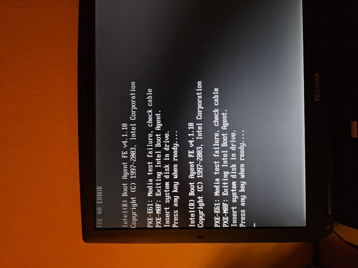

    Jakoś udało mi się wymienić baterię, ale może coś naruszyłam wewnątrz, bo po włączeniu zmieniłam w DOS: datę i godzinę. Po zakończeniu wyskoczył mi ten komunikat i zauważyłam, że żadna lampka na pasku po podłączeniu do prądu nie świeci się. Ani dysk, ani power...
    "Może nie przykręciłam jakiejś śrubki... ;-)
    Ekran BIOS z komunikatem błędu PXE-E61 na laptopie Toshiba

    Konieczne będzie sprawdzenie poprawności montażu, na komunikacie widoczny jest problem z wykryciem dysku. Trzeba sprawdzić poprawność podłączenia i czy jest wykrywany w BIOSie.

    Dziękuję, te zdjęcia były bardzo pomocne, ale i tak muszę zanieść laptopa do serwisu, drugi raz rozkręciłam i sprawdziłam poprawność podłączonego dysku i jest tak jak było pierwotnie, nie ma w tym miejscu innej możliwości go umieszczenia dysku, a gdy włączam, pojawiają się "ramki DOS-owe", bateria pełna, ale niepokoi mnie to, że po włączeniu laptopa nie świecą żadne małe diody.
    Słyszałam, że jest taki myk, by ominąć baterię BIOS, włączając laptopa.
    Ale co z tego, jak inny problem się zrobił - teraz nie widzi DYSKU... mimo że jest włożony - wpięty tak jak był wcześniej, bo przecież gdyby był źle włożony, to w ogóle nie domknęłaby się pokrywa.
    Zrobiłam zdjęcia, jak się uruchamia. Wydaje na początku jeden pisk, mimo wyciszonych głośników. To pewnie BARDZO BARDZO ŹLE :-((((

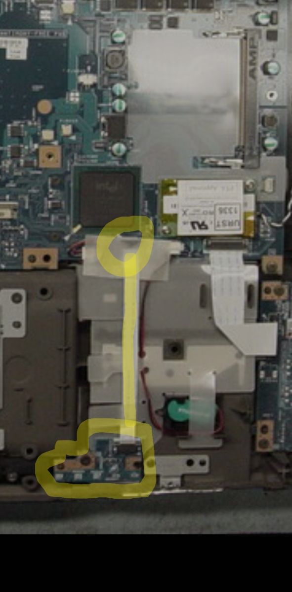

    Rtc battery low świadczy i tym, że bateria podtrzymująca jest słaba, trzeba jej zmierzyć napięcie. Opcja full power w biosie nie ma nic wspólnego z tą bateria (to ustawienie które nie zmniejsza wydajności przy przejściu z zasilania sieciowego na bateryjne).
    Diody w tym laptopie są na osobnej płytce w bliskim sąsiedztwie baterii CMOS. Sprawdź, czy nie została odłączona tasiemka of płyty lub od tej płytki (z obu stron są gniazda umożliwiające odpięcie taśmy).
    Zaznaczona taśma łącząca płytkę z diodami LED i płytą główną laptopa
