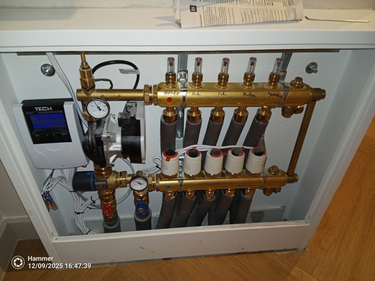

    Proszę o pomoc. Muszę odpowietrzyć ogrzewanie podłogowe, a za bardzo tego nie ogarniam i tutaj kieruję: czy da radę zrobić to samemu, czy lepiej wezwać fachowca.
    Rozdzielacz ogrzewania podłogowego z zaworami, pompką i manometrami w zabudowanej szafce

    Aby odpowietrzyć taką podłogówkę trzeba podłączyć pod króćce z prawej stony pompę odpowietrzającą, albo węże. Jeden z węży podłaczony do bieżącej wody pod ciśnieniem i przepłukiwać każdą pętlę po kolei, aż powietrze zostanie usunięte.

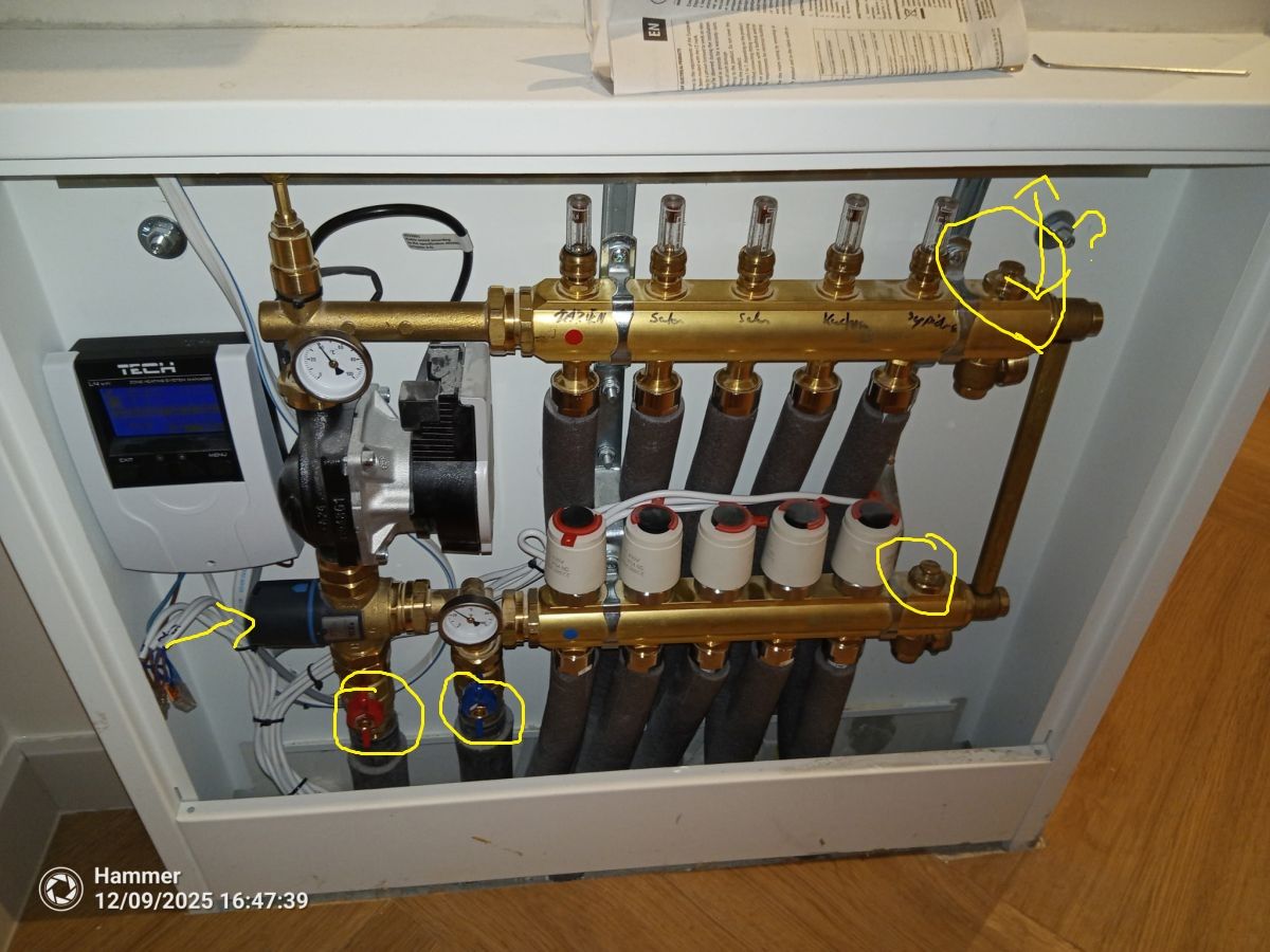

    Szafka z instalacją ogrzewania podłogowego, pompa, zawory i odpowietrzniki
    Najlepiej by było przelać, ale z racji umiejscowienia zaworów i budowy tego wszystkiego będzie Ci ciężko, bo zawór mieszający będzie puszczal trochę "bokiem" wode(choć nie wiem co to jest tam nad pompą, nad termometrem czy to jakiś zawór, nie widzialem takiego czegoś nigdy, jakby to był zawór to dało by się to przelać solidnie). Minimum co powinieneś zrobić, to w miejscach po prawej stronie - na końcach belek wkręcić sobie przedłużki np. 5cm i dopiero do nich wkręcić odpowietrzniki ktore tam masz. Są to odpowietrzniki "pokręcane", że się tak wyraze, raczej daje się automatyczne i najlepiej jakbyś Ty tam zastosował np. 2cm przedłużki i odpowietrznik automatyczny, ale z racji, że to mieszkanie być może dlatego zastosowana takie, a nie inne odpowietrzniki, i ja bym je zostawił mimo wszystko, tylko że przez jakiś czas będziesz musiał dolatywać i samemu upuścić powietrze, które się tam zbierze, najlepiej przelać i problem z głowy, bo tak to i 2 tygodnie może będzie się wszystko odpowietrzac ale jak już się odpowietrzy to zapomnisz o tym. Nie wiem czy pompa ma "tryb odpowietrzania" w swoim menu, niemniej tryb odpowietrzania wygląda tak, że pompa pracuje np. minute, zatrzymuje się, i wtedy powietrze z układu wylatuje odpowietrznikiem automatycznym, więc pompa będzie pracować w ciągu dnia normalnie bez trybu odpowietrzania, a Ty w tym przypadku 1-2-3 razy dziennie będziesz musiał tym odpowietrznikiem pokręcić podstawiając słoiczek na przykład. Zamykasz zawory na dole te dwa, upuść sobie cisnienai odpowietrznikiem lub zaworkiem spustowym, wkręć przedłużki i odpowietrzniki. W zaworze mieszającym ściągając "kapselek" pokrętłem możesz sobie ustawić temperaturę jaka będzie szla na pętle, przyświecisz sobie to zobaczysz cyferki i przypisaną do nich temperaturę, termometr powyżej wskazuje ile obecnie idzie na pętle. Wyłącz pompę przed tymi czynnościami. Jeżeli masz swój kocioł gazowy to należało by dopuścic wody do instalacji po wykonanych czynnościach.

    Ja bym właśnie wymienił te odpowietrzniki na automaty - zdecydowanie ułatwiają odpowietrzanie. Gwint w belce będzie pewnie 3/4", także potrzebujesz też redukcję mosiężną 3/4" x 1/2". Tylko pamiętaj, że po skończonym odpowietrzaniu zakręcasz odpowietrzniki.

    Mimo wszystko jest ryzyko, że automat kiedyś puści i zaleje. Wiadomo automatyczne to niby standard w takich belkach. Jakbyś brał to weż Robocal Caleffi, i przedłużke 2cm, mam nadzieje, ze masz tam miejsca na tyle do "sufitu" skrzynki. Tam jest na pewno gwint 1/2, na całe belce taki jest.

    >>21782540 Nie powinno się stosować odpowietrzników automatycznych przy rozdzielaczu.

    I do tej pory instalcja nie była uruchomiona? Dlaczego chcesz to odpowietrzać? Co to za podłogówka i jak została wykonana, że jest zasilana temeraturą 40*C???
